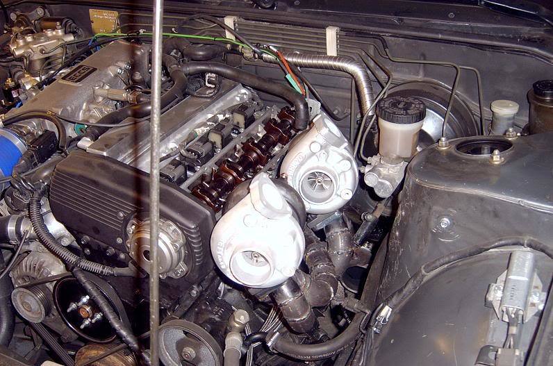

CA18DETT, si si, twin turbo
Buscando por internete me he encontrado con esto, es la primera vez que lo veo, lo havia hablado con Inot, que me molaria hacerlo twin turbo, pero por espacio no lo veiamos muy seguro, pero viendo esta foto, quien me dice que algun dia no me lie ha hacerlo.
http://http://img340.imageshack.us/img340/7546/jepajeeevw8.jpg
Por lo que veo lo he puesto con el nick de Issis, pero weno :roto2:
No se ve la foto :roto2:
Yo ya estudie esa posibilidad hace tiempo, y en un 4 cilindros no la veo logica, aunque tambien todo depende del tipo de sistema que utilices :wink:
Ahora si
Curioso, pero no le veo la utilidad, a no ser que montes un by-pass y desde luego seria un curro de la ostia para obtener mas o menos el mismo resultado que montando un turbo mas grande.
Abria que verlo acabado para ver los resultados, seguro que curiosos son.
yo prefiero montar un turbo grande, a fin de cuenta es lo mismo.
Quieres decir que es lo mismo? En teoria con dos turbos más pequeños el turbo lag seria menor…así que la respuesta seria más rápida!
