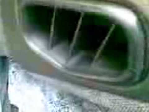

bueno aqui os pongo el 1º
aqui os pongo el 2º hay un ruido de fondo que cuando embrago se quita que es un piñon de la caja cambios el primario que debe tener un rodamiento jodido o algo pero eso me da igual es lo del cablado el problema.
Me ha dado miedo la verdad desconectar el cableado ya que lo he tocado asi un poco,mas fuerte y luego no arrancaba ¿hay alguna manera de desconectarlos limpiarlos y ponerlos?porque me da la impresion que es harness completo ,que esta mal digo yo.
Aqui os pongo otro se ve mejor dentro de lo que cabe,una cosa frank desconecte el enchufe ese de los turbosensor y le di al pedal se sigue moviendo la aguja igual gracias
no es por nada, pero suena muy raro ese 300, no se parece al mio ni a ninguno que haya oido, quizas sea por el video. este coche es una loteria encontrarlo bien, te arriesgas mucho, yo tengo perdias de aceite por los retenes y no lo soluciono…
es que el motor de este esta perfectamente quizas sea eso,lo unico que tienes que hacer es afinar mas el oido y separar el ruido del rodamiento del cambio y ya esta es lo que se oye de fondo nada mas,y luego el rateo de la aspiracion que tiene por un lado que no se que coño es me tiene loco lo de los cables lo estoy ya organizando alguien que entienda please se agradecen respuestas.
