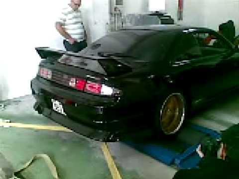

subo un video de la prueba :
■■■■■ josito debe de andar poco ese silvia eh!?:lol:
