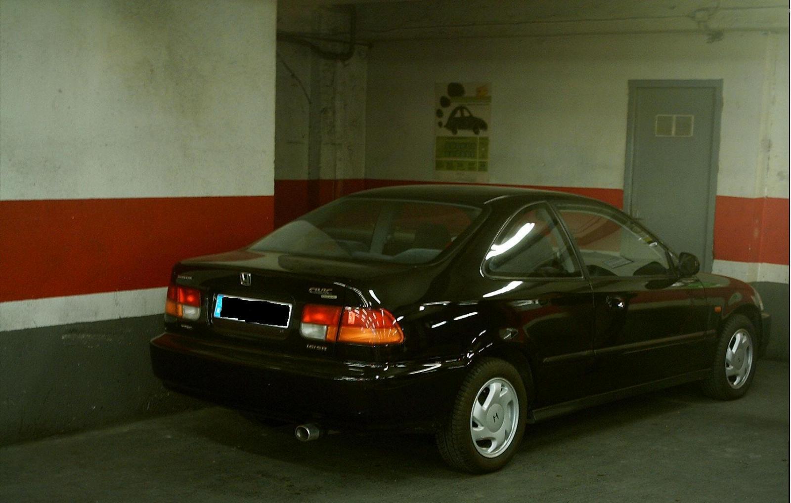

Esto es lo primero que vi al llegar
Arreglamos los papeles y salimos de Barcelona para Coruña, ya que era diciembre hicimos escala en Sant Sadurní d’Anoia para pillar cava y lotería xD

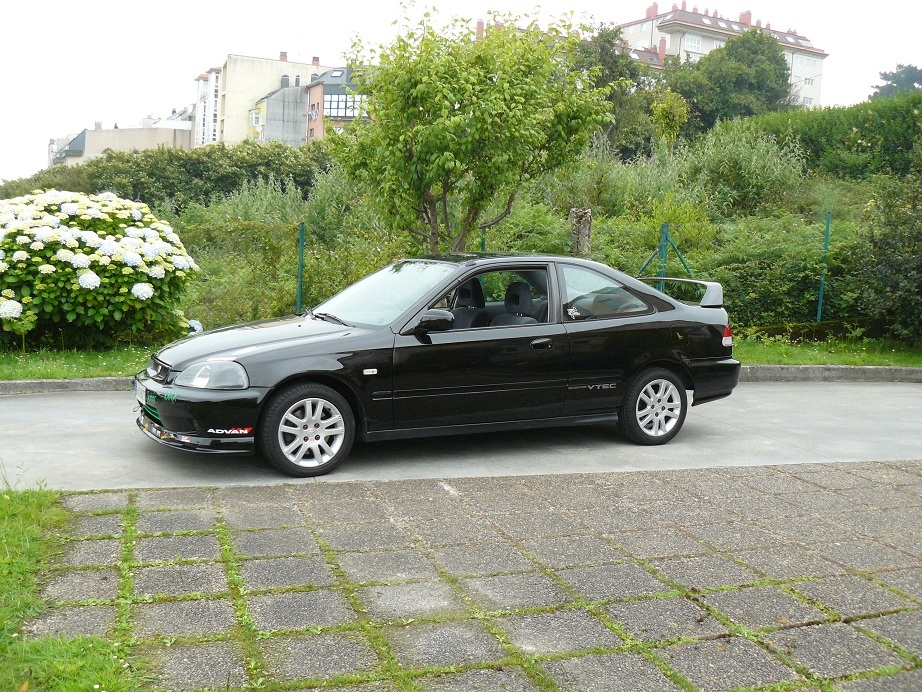

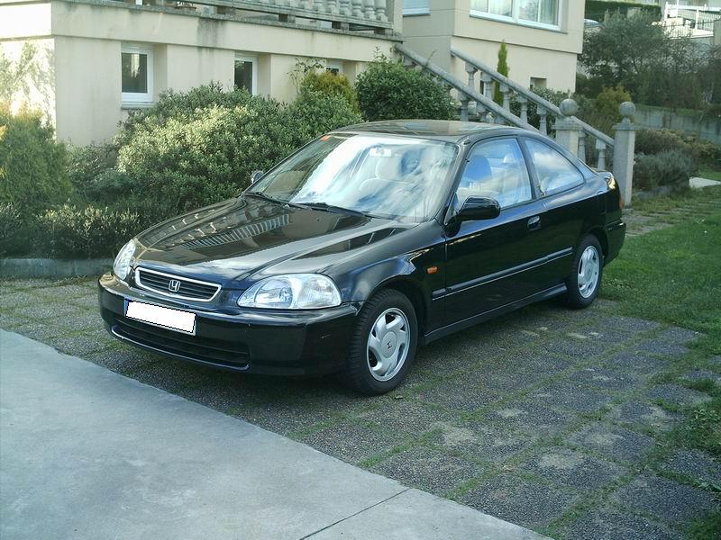

Al día siguiente le saco otra foto delante de su nueva casa

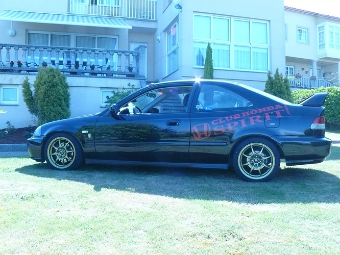

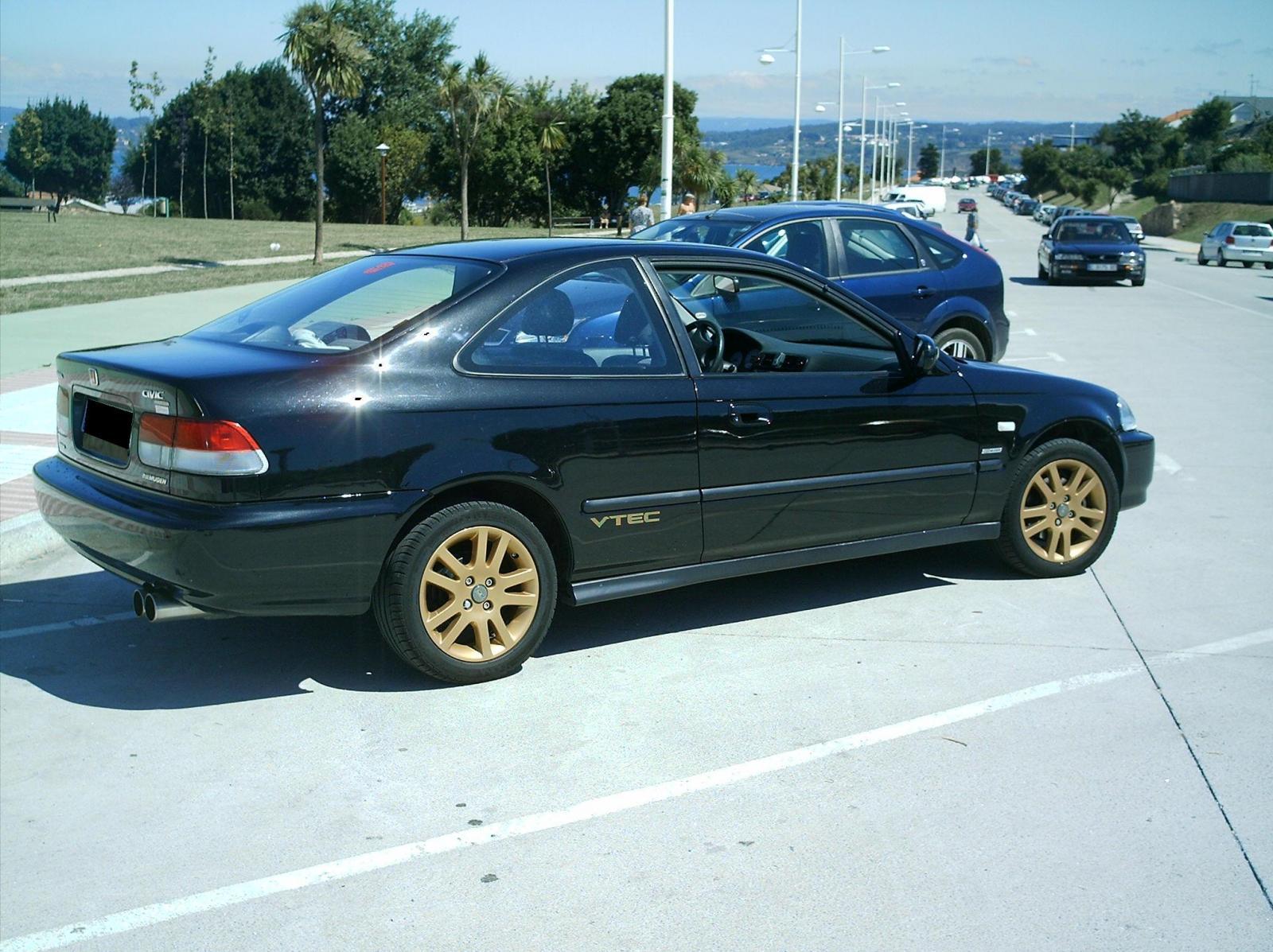

Despues de unos días le quité las “preciosas” llantas de serie (le debió de quedar la cabeza descansada al que las diseñó) y le puse unas de serie de un civic sport de 7ª generación pre-restyling pintadas en color bronce-dorado (yo no lo sabía, pero aquí empezaría mi triste historia de las llantas y la pintura)
Más adelante le conseguí un CAI, unos colectores SRS, unos intermitentes laterales blancos, unos pilotos traseros de un Si original y un escape Don Silencioso ( la primera pieza del coche de Adrian_Si que acabó en mis manos, despues me traje medio coche más xDDD ) y la cosa quedó así
En 2007, como todo el mundo me decía que tenía un CRV porque iba muy alto, me puse al lío y le pedí a kike-r unas k-sport con reguladores de caída y unas rota circuit 8 en bronce y unos faros atuneros que le quité al año pq siempre me dieron problemas y tb por culpa de ellos mi relación con kike-r se deterioró. También le conseguí un alerón de Integra

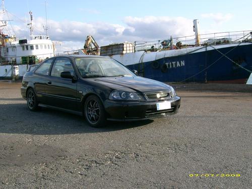

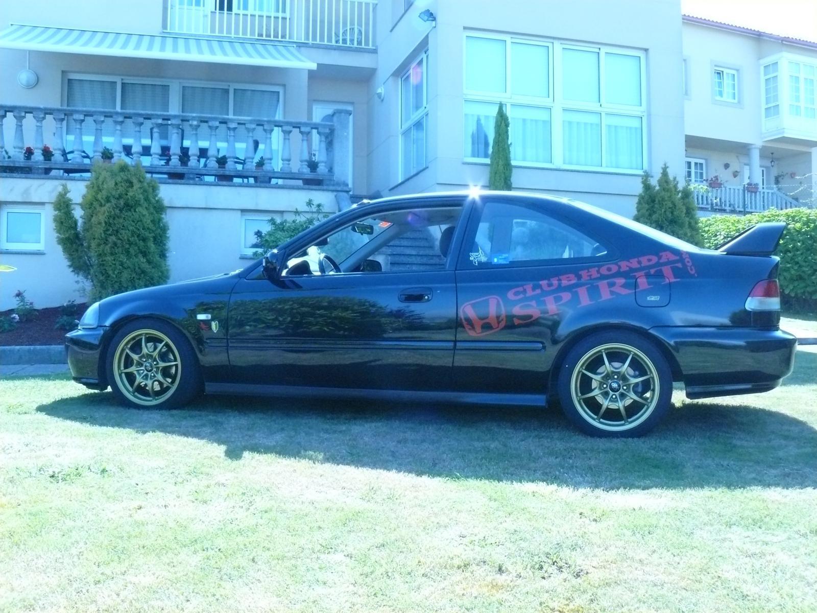

A finales de Mayo me fui a Ascari con el coche y rodó en 3.01, cosa que está muy bien teniendo en cuenta que ibamos (vino karasu conmigo tb) en modo abuela porque estaab reciente el cambio de motor. Tb es cierto que me dejaron unos Michelin N21 que agarraban lo que no está escrito aunque a las 4 vueltas pedían ayuda para mantener la trazada porque son de rally y se pasan de temperatura en 18-20km
Aquí está con la pintura de guerra:

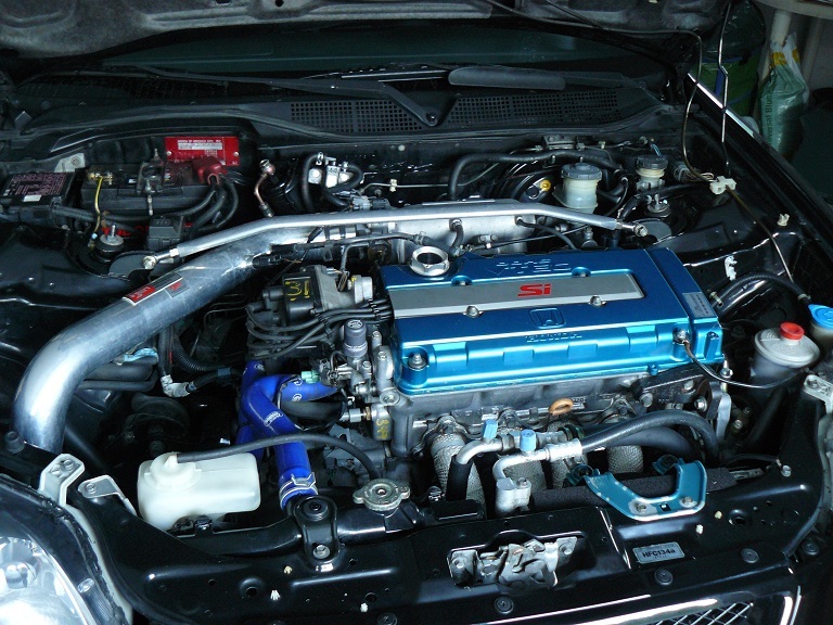

y el del motor este:

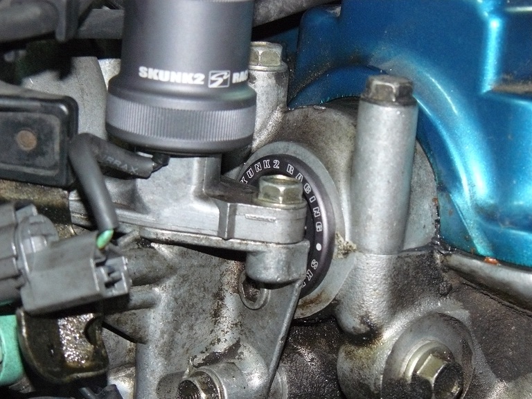

Me lo limpió mi buen amigo DjRS, aprovechando que cambiaba los colectores le hice un reglaje de válvulas y le cambié el tapón que está al lado del solenoide del VTEC y la junta del solenoide, que es por donde pierden aceite todos los B16, y ya que se enguarró lo llamé y le pedí que me lo limpiara.
Detalle del Cam Seal de Skunk2:

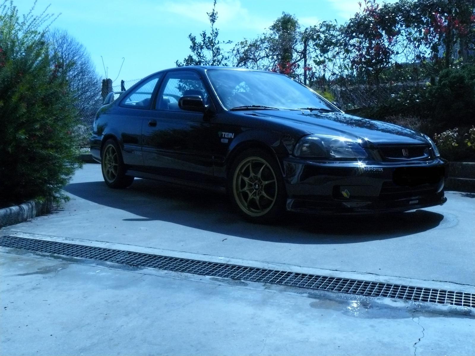

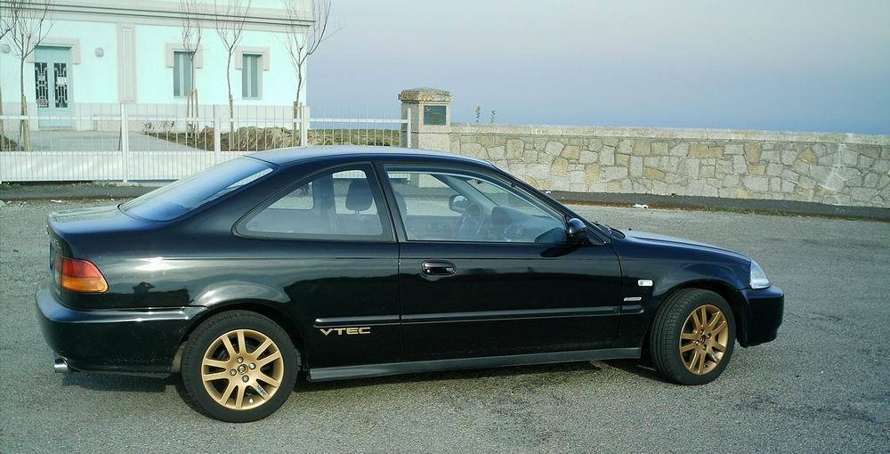

Ahora mismo el coche luce así, no es tan bonito como antes, pero está bien cuidado y exceptuando el calvario del motor no me ha dado muchos fallos. El año pasado le restauré el alternador y la cremallera de dirección y le cambié un botón de un elevalunas, es lo único que me ha fallado en 5 años y pico. Le acabo de poner silentblocks de poliuretano (todos) de energy suspension

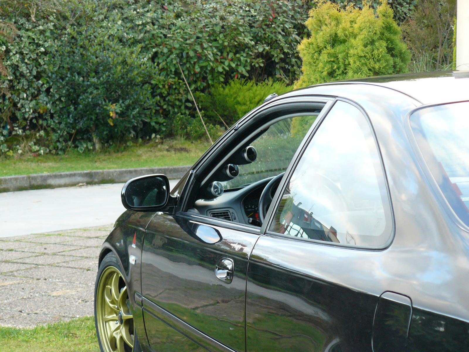

En estos años también le he puesto el volante de un Ep3 nuevo con su airbag, pomo de skunk2 de titanio, fuelle de cambio de piel con costuras rojas de EK9, cuadro de EK9 JDM (el de 180km/h), asientos de coupé restyling (los mios daban penita), relojes de presión de aceite, temperatura de aceite y mezcla de aire/combustible, la sonda Uego, CAI InJen, barras de torretas superiores e inferior trasera…
