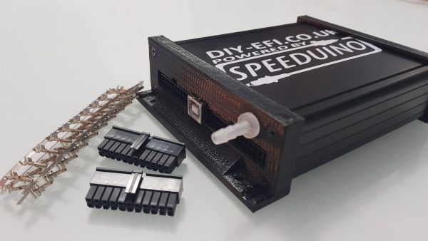

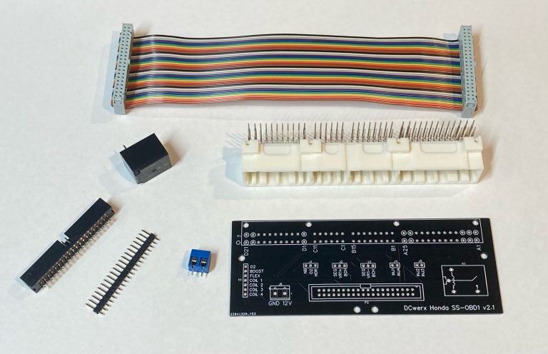

Pues vaya lío… a buscar centralita nueva…
Si te ves con ánimo…
