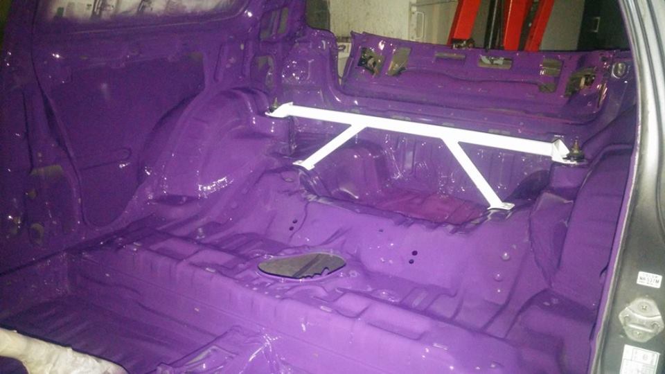

de momento entre 500 y 600cv, aunque despues de homologar y todo el tema de itv (que tendre que quitar algunas cosas y tal) espero dejarlo en 900-1000cv con otro turbo, colector y wastegate.
al ponerlo me he encontrado de que me roza con el turbo y no me acaba de entrar bien, por lo que tendré que desplazarlo un poco y hacerle unos soportes.
también me ha llegado el racord de la sonda lambda para el escape, a falta de soldar ya subire fotos cuando lo tenga listo.
también he purgado ya todo el sistema de frenos y he acabado las lineas, pero al purgar me surge una duda. el pedal del freno tiene buena pinta pero en el momento de tirar del freno de mano esta duro como una piedra vamos que ni se mueve. he pensado que hasta que no lo arranque el servo no hará depresión y por eso no funciona pero no le acabo de ver sentido que vaya tan tan duro. alguno sabe algo?
Jaja la verdad que hace años habia pensado que solo gente con gran poder adquisitivo podia hacer este tipo de proyectos. Llevo mas de 2 años comprando ahorrando y sobretodo trabajandk mucho para comprar piezas asi que con ganas y paciencia se puede hacer. Pero si es un pico y aun me quedan algunas cosas mas que comprar…
