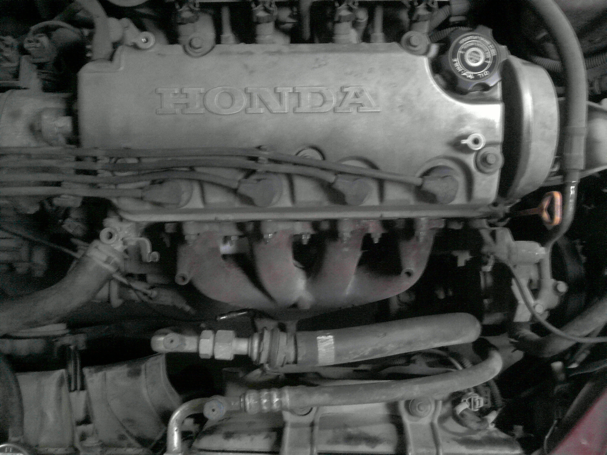

Bueno, voy haciendo un poco el “ñapas” con mi civic y aunque todavia no os puedo poner cosas de interés como me gustaria, si os comento un poco la última jugada…

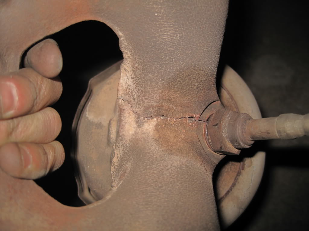

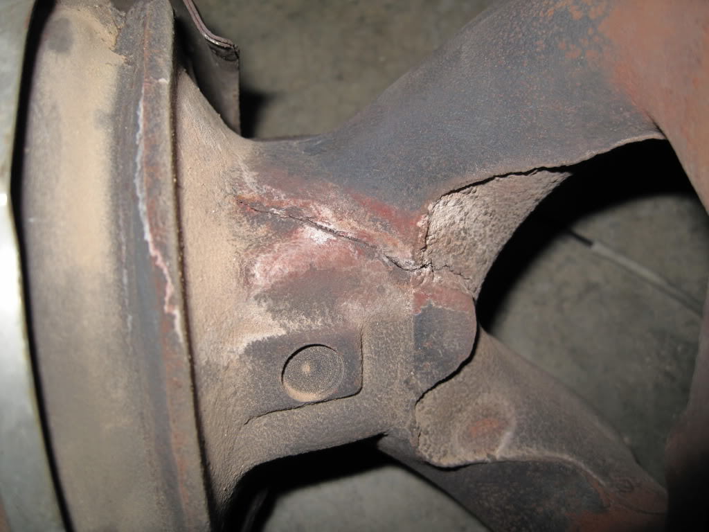

Como dije, el colector de escape estava chungo y fugava por una raja que havia entre las salidas dos y tres y que se extendia hasta la rosca de la sonda lambda (única). Pues bien, ante la dificultad de conseguir un colecor con cata de ocasión me acerqué al desguace donde ya sabia que havia un civic (el que comenté anteriormente) y nos miramos el de ese pobrecillo coche al que ya le habian cortado 1/4 del vano motor.
Pues bien, no era 1.6 sinó que era un D15-- (soy muy novato). No llevava catalizador y según parecia era todo idéntico, así que “pa la saca”.

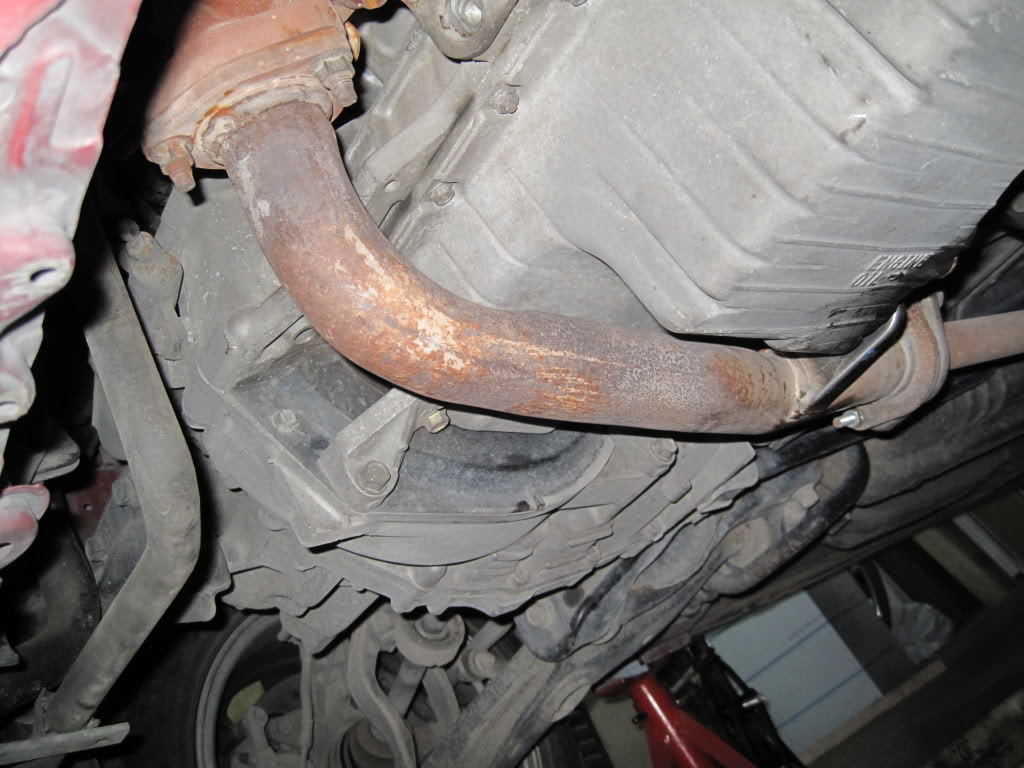

Más tarde, otro dia y en otro lugar, subí al chiquitín a las rampas y me metí debajo a investigar…

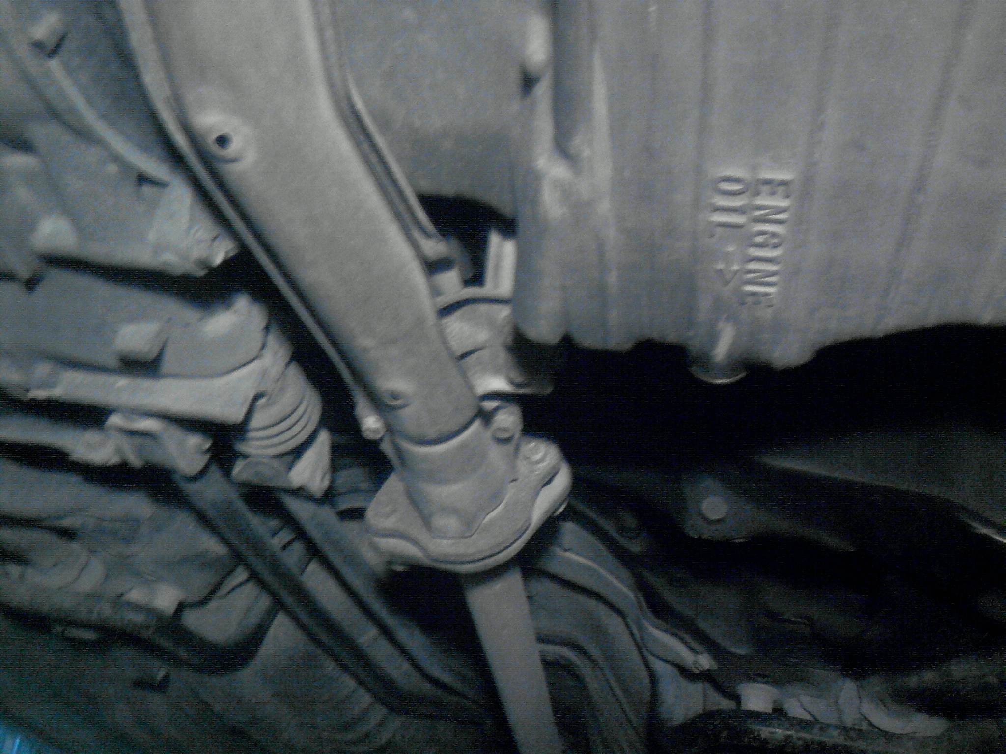

Tuve que sacar el típico plástico que se pone en los bajos para que no se enmierde todo, puesto que pretendia sacar el colector y el codo todo a la vez. Luego no pudo ser y tuve que desmontar el tramo en dos y sacarlos por separado, con lo cual igual no habría hecho falta desmontar el ‘guardapolvos’ este. Es igual, así el del S14 tiene compañia y mi padre un trasto más por el medio :roto2: (…no vamos bien… :eusa_naughty: :eusa_pray: :eusa_snooty:).
Pues bien, la única fotillo que saqué ese dia… (que luego falto tiempo y tó)
Si os fijais, se puede ver en este tramo (es el orijinal) un soporte con dos tornillos dispuestos de forma vertical. Fué lo único que no encajó. El no catalizado lleva la sujeción de forma que pillan horizontalmente. El soporte del tramo es soldado y el del lado del coche es un pasamano (mas bien chapa) de menos de un palmo que se coje en el mismo soporte del motor. Lo suyo hubiera sido pedirle al del desguace el colector con ese soporte, pero uno no está en todos los detalles… ya si eso me lo hago yo con un trozo de chapa, la dobladora y un par de trozos de varilla roscada.
El sistema de empalme entre los tramos és un encaje esférico tipo como una rótula que se aprieta con unos tornillos con muelle y así tiene juego y todo… bien, bien…
Ah! los tornillos tuve que “aflojarlos” con la radial, ya me entendeis. Ahora llevo un par de varillas con dos roscas por cada lado para que no se aflojen y los muelles siguen estando ahí con un par de arandelas anchas. Ya sé que es una chapuza pero es provisional. A largo plazo, pero provisional.
Ahí va una del colector ya montado
Una última cosa, la sonda lambda ahora va más abajo, en otra posición y comprobé que tenian la misma referencia que la del catalizado, así que al verla en mejor estado dejé la que venia con el colector.

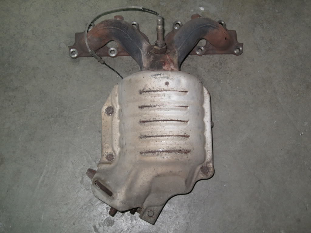

Empezamos con el antiguo catalizador…
vista superior
vista de la parte interior (por detrás - cara bloque)
vista general

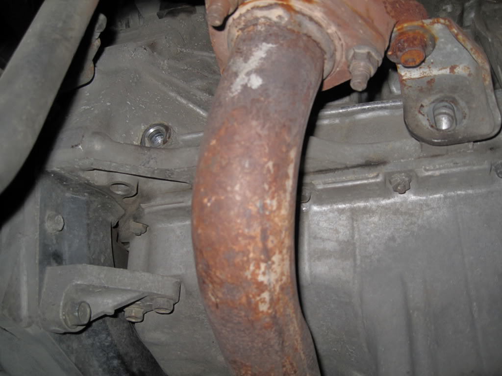

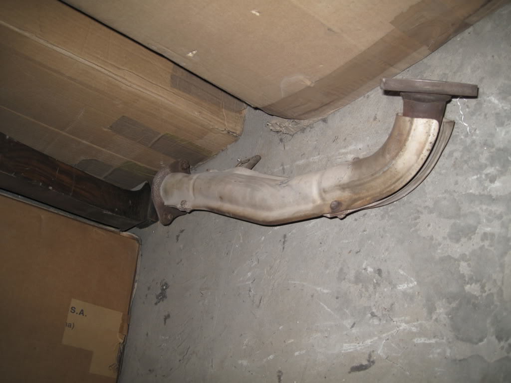

El elbow, downpipe o como lo llameis…
Lo bueno de este tramo vs. el que llevo montado es que lleva esas chapas envolviendo el tubo y que sirven de deflectores para el calor. Por contra el tubo es de menor diámetro. No puedo asegurar que este tramo sea intercambiable con el no catalizado (creo recordar que no).
Aqui un detalle de las fijaciones en la parte baja del motor.
Como podeis ver es todo intercambiable. En la foto se aprecia el roscado limpio del antiguo tornillo que fijaba el catalizador (izquierda). Para este tramo directo se aprobecha una rosca del bloque que parecia inútil.

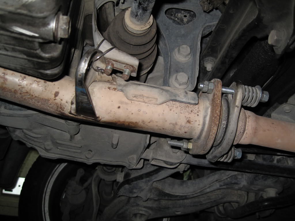

Recorrido del segundo tramo ya montado…
Y ya por último la chapuzilla que hize y que todavia está por subsanar

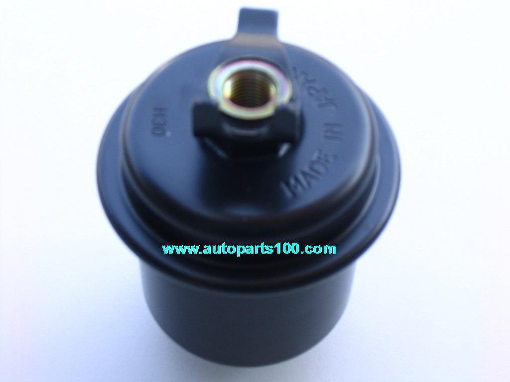

El recambio que puse es un filtro MANN WK 68/1 como este.
http://www.oscaro.es/media/BMP/zoom/4/463.jpg
Este filtro viene acompañado de una bolsa con pequeñas arandelas de cobre para que cambiemos las juntas ya que estamos… Bien, pues el procedimento es bien simple: se desenrosca el tornillo grande de la parte superior (el pequeño no hace falta), se desenrosca de la parte inferior (tubo rígido metálico), se desenrosca el soporte del chasis y por último lo extraemos. No es imprescindible quitar el soporte pero se trabaja mejor y también me interesaba para pasarle un poco el trapo. También es recomendable tapar con el dedo la parte superior del filtro para que no caiga tanta gasolina por debajo al levantarlo.

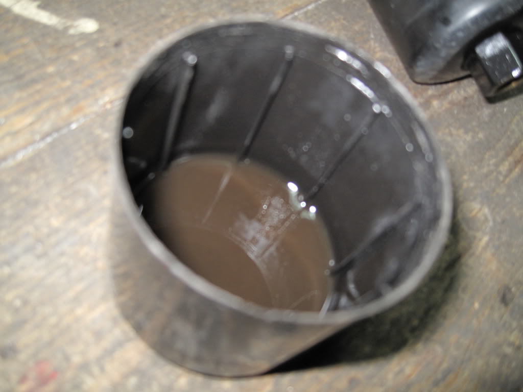

En mi caso lo tapé con el dedo y evité manchar todo con gasolina (de momento). Tenia un tapón de un espray por ahí que aproveché como soporte poniendo el viejo filtro de pie sobre él con curioso resultado…
No es ningún montage y puedo asegurar que el tapón estaba limpio. El que quiera puede poner en duda que ese filtro era el original, el que fué montado hace casi 15 años y que filtró las primeras gotas que quemó este humilde 1.5. Oh señor… alabémoslo por su gran labor, por su dedicación incondicional (no le importava estar guarro ni por dentro ni por fuera), porque siempre estuvo ahí por los siglos de los siglos… D.E.P.

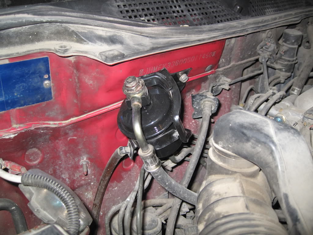

Bueno pues procedí de forma inversa colocando el nuevo filtro. Aproveché las juntas de cobre que venian con el filtro poniéndolas en la parte superior e inferior del rácord-codo de la salida y apreté el tornillo para que quedara bien sellado. Todo quedó aparentemente bien. No?
Si, incluso el vano motor quedó más limpio. Notablemente !!
Lo limpio a razón de un palmo al més así que de aquí unos años ya empezarán a notarse los destellos al darle la luz…
OK !! Ahora que no se separe nadie del grupo que viene la parte peligrosa donde le prendemos fuego al garaje.
Entro al coche, le doy a la llave, suena la bomba, la bomba se para, saco la llave, le doy de nuevo a la llave, la bomba se para, saco la llave… Ok vamos a arrancar ya que esto está cebado ! Doy a la llave y…
  • Killo !! tate quieto que esto pierde.
■■■■■ si perdía. “A raig fet que li’n diuen” Y encima se estava meando encima de la bateria
Cagüen ! vamos a ver… Esto pierde de la parte de arriba. Saco el tornillo que sujeta el rácord. Echo un ojo a las juntas… Visto ! la junta inferior entre el rácord y el cuerpo del filtro. Resulta que el filtro tiene toda la parte rebajada donde se asienta la junta y esta se pone en su interior de forma que al apretar el tornillo, si la junta no es suficientemente alta, el rácord toca antes con el filtro que con la junta.
Solución: a las juntas OEM no les tocó jubilación. Pa dentro con ellas que a parte de ser de aluminio son más altas teniendo el grueso ideal para que el rácord haga presión sobre ellas y no sobre el propio filtro.
