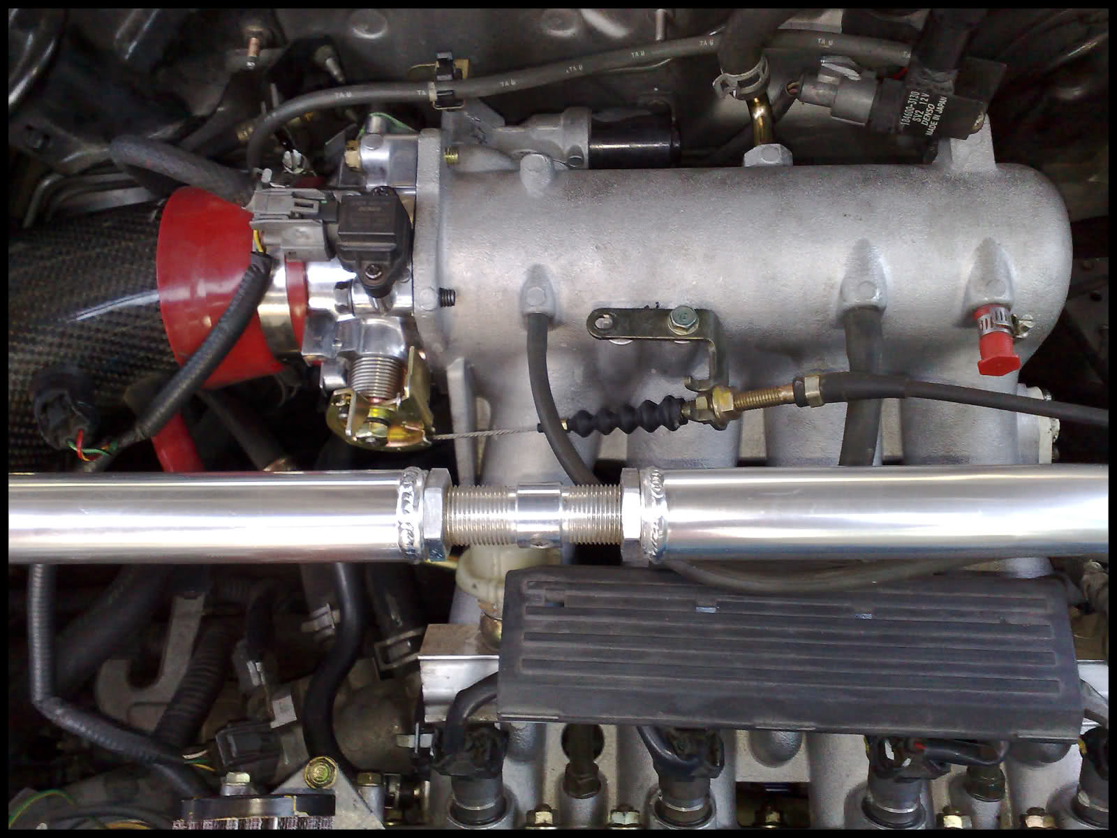

**Mariposa:
Para el montaje, lo primero que hay que hacer es conseguir una junta de colector nueva y también es aconsejable hacerse con una nueva para la mariposa ya que la de serie se deshace en las manos :cwm13:
En este caso en particular, al quitar el colector de serie ya de paso anulas la EGR, la calefacción de la mariposa y todo aquello que sea suprimible… ¡se quita! que es peso… :roto2gaydude:
Otra cosa a tener en cuenta es que en la esquina inferior derecha del colector hay que meter un tajo ya que choca con un soporte y por lo tanto, no encaja en su sitio.
Respecto a la mariposa, como se ve en las imágenes, la OBX no trae agujero de aire para la válvula de ralentí por lo que es necesario hacerselo con mucho cuidado ya que el aluminio es un material complicado, resbaladizo y no tan maleable como puede parecer en un principio. Si no se hiciera este agujero, el coche no mantendría un ralentí en frío a no ser que se abriera la mariposa, es decir, a la válvula tiene que pasar aire o el coche no irá bien e incluso se apagaría.
La válvula de ralentí es un poquito “perra” y tiene que estar en buenas condiciones:
En cuanto a los sensores de la mariposa, no hace falta comprar nada, se puede reutilizar el MAP y el TPS pero este último hay que ajustarlo al de serie, es decir, equiparar valores para que la ECU no interprete que el coche va acelerado cuando en realidad no lo está; hay que hacerlo tanto con la mariposa abierta como cerrada.
Este es el resultado: se aprecia una ganancia bastante notable en todo el rango de RPM pero sobre todo en bajos ya que el gas se vuelve muy sensible y a poco que le pises… BRRUUUMMM :smiley:
