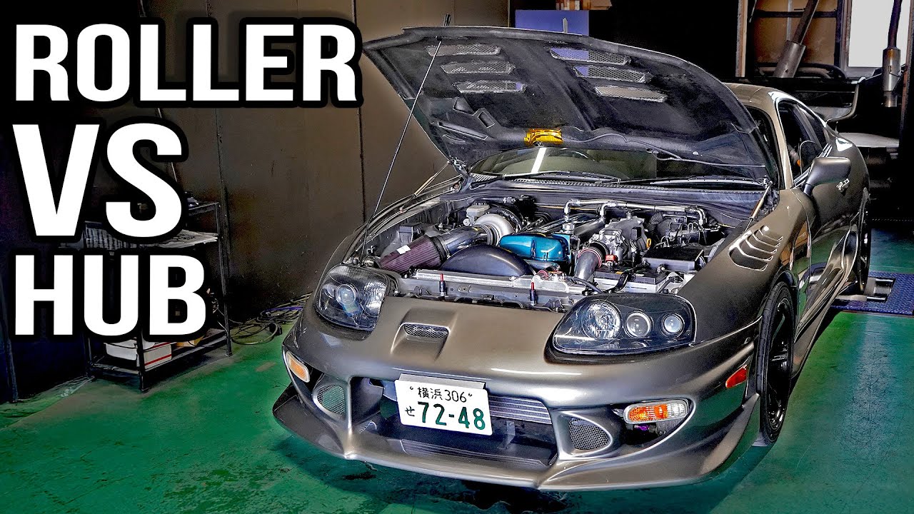

En el mundo del tuning y la preparación de coches de alto rendimiento, las pruebas en banco de potencia (dyno) son fundamentales para conocer el verdadero rendimiento del motor. En este artículo, basado en el video “Will My MK4 Supra Make More Horsepower on a Chassis Dyno vs a Hub Dyno?”, analizamos una comparativa real entre dos tipos de dyno usando un Toyota Supra MK4 con más de 680 CV.
Objetivo de la prueba
El objetivo principal del video es comprobar si hay una diferencia significativa entre la potencia medida en un dyno de rodillos (chassis dyno) y un dyno de bujes (hub dyno), y poner fin al debate entre los entusiastas del motor sobre cuál es más preciso.
Configuración del Supra MK4
:wrench: Especificaciones principales del coche:
  • Motor 2JZ-GTE con componentes internos de serie.
  • Árboles de levas BC272, muelles y retenedores mejorados.
  • Turbo Garrett G40-900 con colector RECH y wastegate de 45 mm.
  • Escape completo de 4 pulgadas con silenciador HKS.
  • Potencia previa medida en dyno de bujes: 680 CV a las ruedas.
Se realizaron ajustes adicionales a la suspensión para evitar roces y mejorar el agarre, permitiendo así aplicar toda la potencia al asfalto.
Comparativa en Dyno de Rodillos
El coche fue llevado al mismo banco de pruebas donde originalmente fue evaluado con un kit HKS antiguo (418 CV). Ahora, con la nueva configuración, se busca ver cuánta potencia entrega con las mismas condiciones.
:rocket: Resultados obtenidos:
  • Potencia medida: 655 CV, prácticamente igual a los 680 CV del hub dyno.
  • Se realizaron varias tiradas con y sin ventiladores para enfriar el intercooler y simular condiciones ideales.
  • Se concluyó que la diferencia de resultados es mínima y atribuible a factores como la temperatura ambiente.
Comparación con el setup anterior (Turbo HKS)
El video también compara los resultados actuales con los obtenidos con el anterior kit turbo HKS:
:chart_with_downwards_trend: Diferencias clave:
  • El nuevo turbo ofrece más torque y una curva de potencia más plana.
  • Mayor eficiencia y respuesta incluso a bajas revoluciones (desde 2500 RPM ya entrega boost).
  • Mejor rendimiento general sin necesidad de modificar el boost (1.5 bar).
Reflexiones finales
:white_check_mark: Veracidad de los resultados: Ambos tipos de dyno ofrecieron resultados prácticamente iguales.
:white_check_mark: Importancia de la calibración: La precisión depende más de la calibración que del tipo de dyno.
:white_check_mark: Fiabilidad del Garrett G40-900: Se destaca como un turbo ideal para el 2JZ por su eficiencia y respuesta.
:white_check_mark: El test realizado con el Supra MK4 demuestra que no hay una diferencia significativa entre un dyno de bujes y uno de rodillos si ambos están correctamente calibrados. Este experimento ofrece una referencia valiosa para los entusiastas del tuning y la preparación de motores, aportando datos reales en un debate muy extendido.
