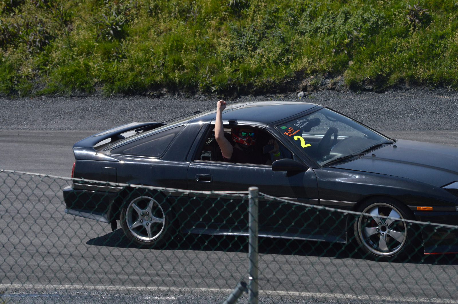

Tuve el gusto de ir a unas tandas de drifting en uno y sin duda fue una experiencia inolvidable, era un atmosferico con kit de turbo y algunas chuches, pero eso es lo de menos.
Del motor 7mge la mayoria de cosas que se leen no son muy buenas, al igual que al CA18 la gente opta por meterle otro motor mas nuevo o “mejor” , en el caso del 7mge el 1JZ pero me parece absurdo.
El motor del supra (7M) por lo que tengo entendido es una “evolucion” del 5m , pero peca de algunos fallos de diseño y el fallo mas comun es la junta de culata, esto deriva por varios factores:
  • Los pasos de refrigerante en el cilindro 6 no lo refrigeran correctamente debido a que pasa por ahi la egr ( se puede anular)
  • No refrigerar bien, pasar de 12v a 24v y encima el circuito de la egr que no ayuda, trae consigo un aumento de temperatura
  • El par de apriete de los tornillos de la culata que marca el fabricante no es el correcto, necesitan un par de apriete mayor ( el problema mas grande y el mas facil de solucionar )
Eso es solo para informarte, con un buen mantenimiento, una buena junta de culata y un par de apriete acorde a lo que realmente necesita, tienes un coche que te sobra!
Por dentro me encanta y sin duda es un gt increible, me despido con unaS fotoS de copiloto en las tandas de drift, un saludo!
