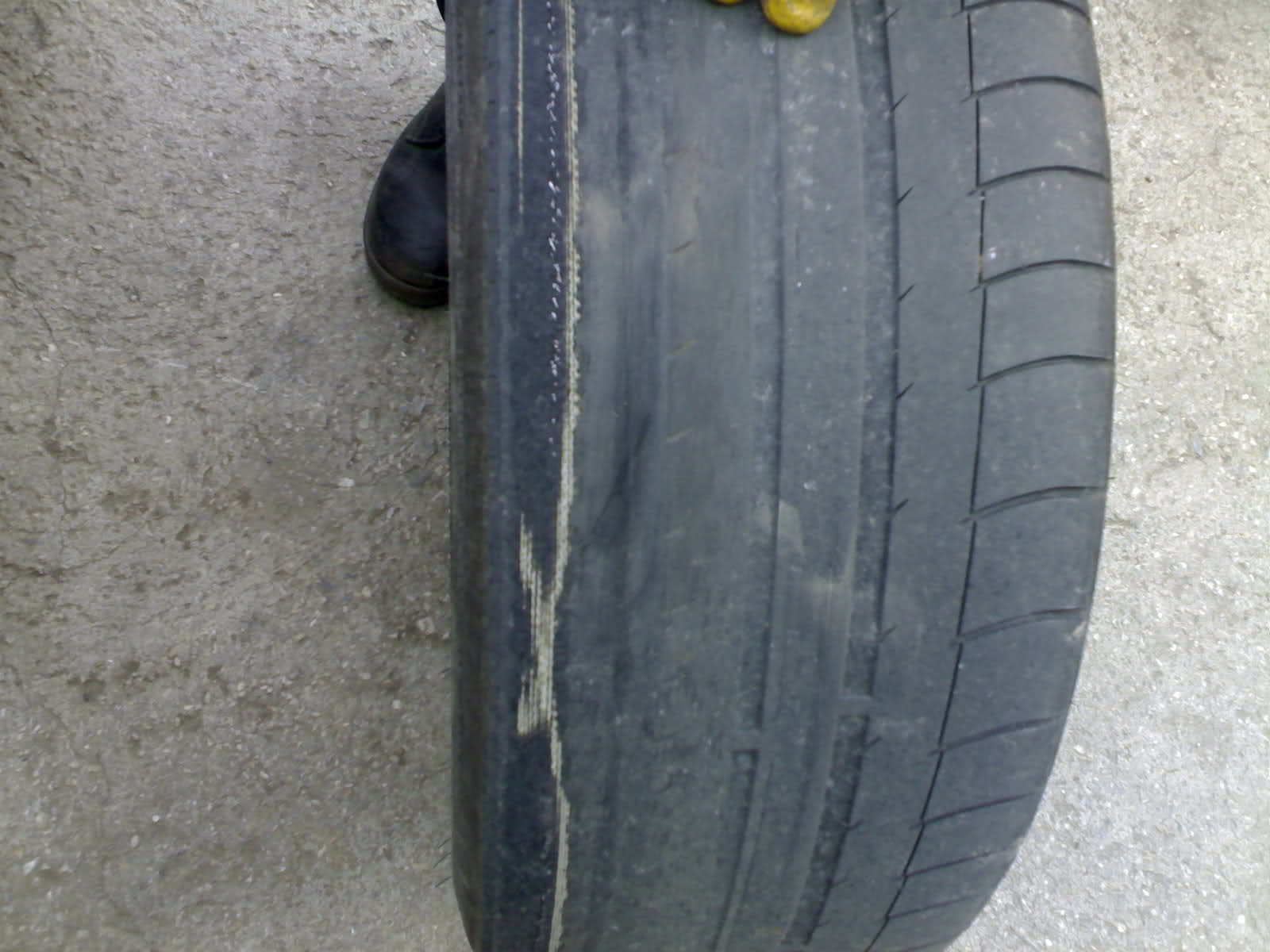

bueno con el titulo lo dejo bastante claro :smiley: tengo en el eclipse una caida negativa de 3.5º aprox. delante y detrás, me deshace las ruedas por dentro y de serie no se puede regular, no se si con esto podria solucionar el problema, no entiendo mucho de ingles :@ . sera compatible con la suspension?llevo una tein regulable en altura, lo demas es igual que la de serie por lo que intuyo que si

suspension??? q yo sepa y he echo jejej para regular las caidas se cambian los trapecios…alomejor para cambiar trapecios en tu coche necesitas otras suspensiones compatibles bueno mas bien las manguetas q las soportan…la verdad nunca he visto un eclipse pro abajo jejej
te puedo decir tambien q rpo ejemplo en los clios de la copa tampoco se pueden regular…pero ahi esta el ingenio…jeje los de la renault venden chapas q pueden variar la caida sin q estas sean regulables alomejor los de la mitsu tienen algo parecido …pregunta no se
pero vamos tambien piensa q ok se te desgastan las ruedas por el interior ,pero sabes q perderas en las curvas si le das caida…yo en el 7 me ocurre lo mismo pero lo voy a dejar asi ya en cuurvas me asienta el coxe q da gusto jajaja
suspension tengo una tein, no se si con esa pieza (por eso pregunto) puedo solucionar lo de regularla, por lo que veo se ponen en los trapecios y permite regular la caida…esque asi no puedo andar por muy bien que agarre :roto2:
■■■■■, mira de cambiar los trapecios por unos regulables como te dicen arriba sino no ganaras por ruedas, y si puedes ponte unas copelas regulables ganaras mas en regulación.
