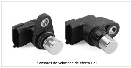

[FONT=Arial]Sensor de efecto hall: Sensor basado en un imán Es el mas usado. se identifica por que el sensor atrae cuerpos metálicos.[/FONT]

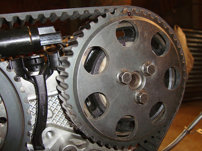

Este sensor genera una serie de señales indicándole a la centralita cuando el cilindro 1 esta en el punto muerto superior (PMS). Dependiendo del modelo de vehículo y el tipo de sensor esto puede cambiar.
Cada vuelta completa del cigueñal son dos vueltas completas del árbol de levas. De este modo podemos decir que cada 720º del árbol de levas se generan varios impulsos (En este caso el cigueñal solo ha realizado 360º o lo que es lo mismo ,una vuelta.)
Gracias a este sensor se puede realizar la inyección secuencial repartiendo el combustible a cada cilindro en el momento exacto.En muchos casos este sensor esta estrechamente relacionado con el sensor del cigueñal ambos sensores permiten a la centralita conocer el punto exacto en el que se encuentra el motor.

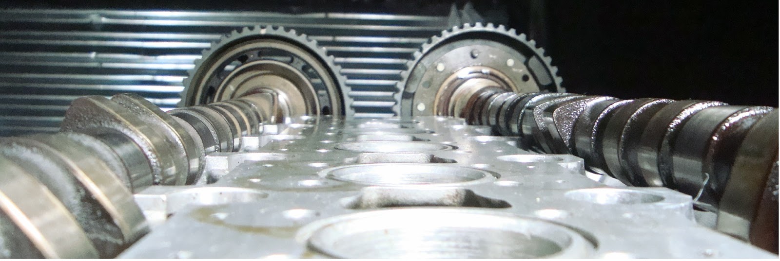

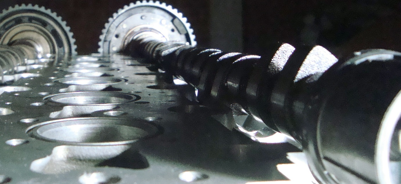

[FONT=Arial]Los arboles de levas son los encargados de abrir y cerrar las válvulas de admisión y de escape en el momento optimo para realizar la combustión de la forma mas eficiente. Es vital para la vida del motor que tanto cigueñal como arboles de levas funcionen de forma sincronizada.[/FONT]
[FONT=Arial]La correa o cadena de distribución juega un papel fundamental consiguiendo que el sistema no pierda nunca la sincronizacion.[/FONT]
[FONT=Arial]Dependiendo del motor y su variante podemos encontrar como mínimo un árbol de levas.[/FONT]
