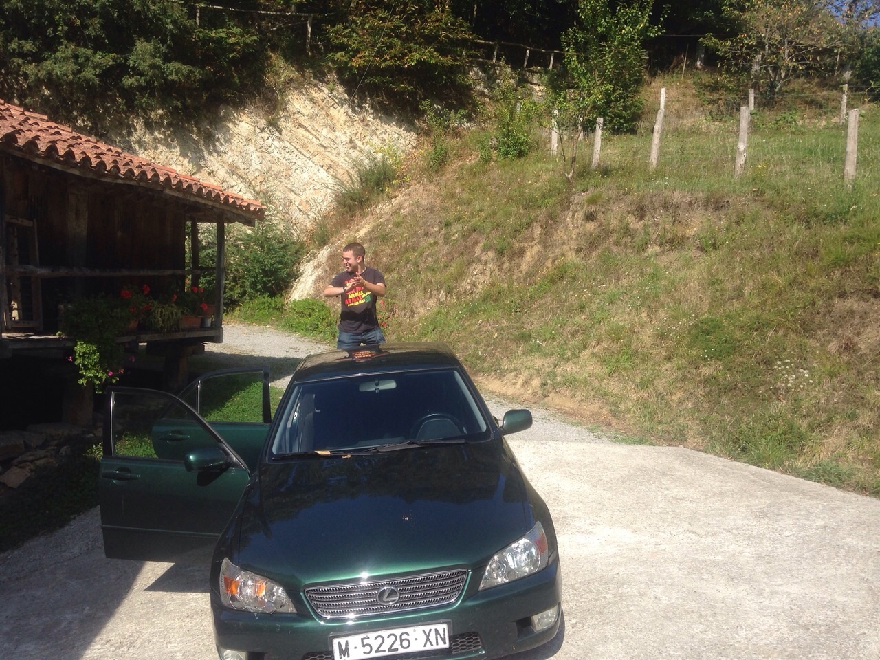

Holaa espero poder aportarte algo jeje yo tuve un lexus is200 era bastante juguetón para lo que quieres lo único malo es la potencia y el autoblocantes pero es fácil de modificar y tienes espacio para añadir alguna cosilla y no están mal en relación calidad precio yo te lo recomiendo.
Los BMW también te valen cómo ya te han comentado y bastante bien para eso pero personalmente para mi son algo más bruscos(eso ya depende de gustos jeje).
Espero haberte ayudado un abrazo
Lo compre por 3000 hace 5 años seguro están baratos :wink:
