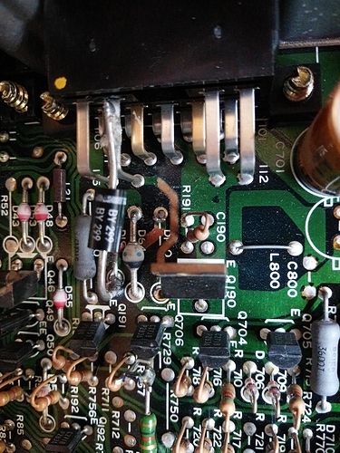

En la caja de distribución de la batería nos encontramos el positivo de entrada literalmente fulminado
Todo el cableado de los inyectores se ha cambiado
Centralitas con componentes modificados, cables soldados a modo de puentes porque el circuito impreso no existe (¿se ha fundido?)
Sigo comentando los diferentes problemas que me van surgiendo
Con una centralita del coche funciona más o menos bien pero el CO2 por los aires
Con la otra centralita casi nos sacamos el coche pero la revoluciones son tan bajas que termina el coche calandose
De todas formas
¿hay alguien que tenga por aquí el esquema electrónico de la centralita para este coche?
Alguien con uno similar al mío y que me pueda decir compatibilidades en centralitas
