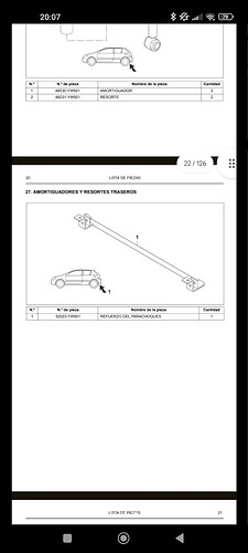

Estoy con los papeles para hacer la ficha técnica del coche. En la ITV me están pidiendo los “extras” que añadía Toyota motorsport en la modificación del TS para hacer una ficha como dios manda y que luego no haya problemas por suspensión, alerón, escape etc. Atención al cliente pasa de mi, Toyota motorsport en Alemania otro tanto de lo mismo y para mayor sorpresa voy a un taller oficial Toyota y con cualquier bastidor de un TTE COMPRESSOR sale el despiece de un TS de 192cv. Me dicen que no tienen acceso al despiece específico de mi coche.
Alguien trabaja en algún taller oficial Toyota o sabe como se ve el despiece de un TS COMPRESSOR? Hay algún documento donde venga que KIT le instalaban al TS? Me parece muy raro que si necesito un inyector por ejemplo no puedan ver cuál lleva el mío. Otra cosa es que luego no haya disponibilidad. No sé si me explico…

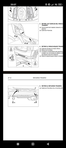

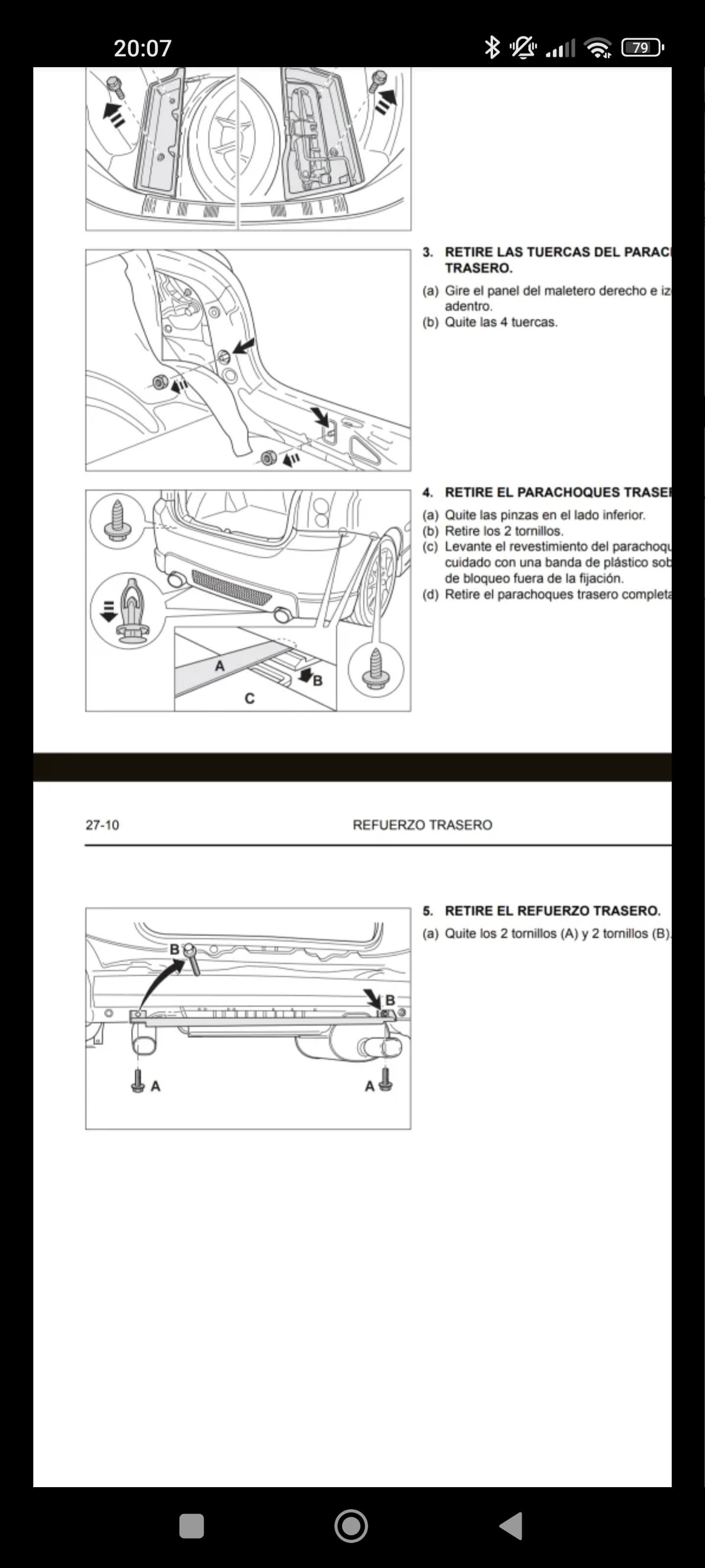

He visto una pieza vendida en wallapop que el vendedor puso capturas del despiece y del manual de taller. Le he contactado por si los tiene y los pudiera enviar…
Creo que el taller o concesionario tendrá acceso a esos PDF pero tiene que saber.o querer buscarlos. Donde he ido en un servicio oficial pequeño… Pero no tengo confianza con nadie más.

Gracias a todos,
Al final he conseguido unos documentos para hacer una ficha técnica más completa y que queden reflejados los amortiguadores, muelles, escape etc.
A ver si lo matriculo y puedo empezar a ponerlo al día.
