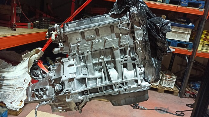

Pues continúo.
Es una cosa que en principio no quería hacer pero bueno me convencieron… “hazlo que si no luego te vas a arrepentir”… “yo lo haría”… "ya con lo guapo que lo tienes… (esto va por gustos…)
En fin monte el embrague, collarin nuevo con su grasita, y… 6 horas limpiando con desegrasante, limpia frenos… en fin una locura.
Limpie la caja por dentro algo vamos lo gordo
me puse a pintarlo con anticalorica marca CRC de 800 grados, la verdad que me está gustando.
Ya se lo que me vais a decir, que si donde van los tornillos no lo has tapado… que si no has tapado la tapa y el carter… Tiene explicación… las juntas las voy a cambiar por unas nuevas y voy a pintar la tapa y el carter y taparlo para luego volverlo a quitar todo me parecía mas engorroso.
He comprado kit de sinenblock y rehecho los frenos 282, cambiando rodamientos de las manguetas y cremallera mecánica para rehacerla.
Espero que en menos de 2 meses esté montado pintado el vano, bateria atras… buen berenjenal jajajaja
