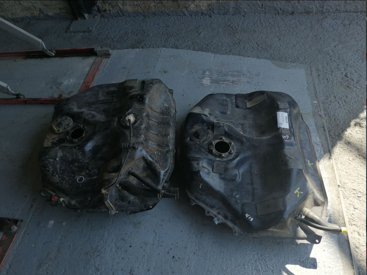

Finalmente las ultimas 2 cosas que le cambié fue el depósito de combustible, bastante dificil de encontrar uno a la venta…y le revisé el encendido de nuevo.
El nuevo es el de arriba:
En perfecto estado por dentro, con mas oxido superficial por la parte exterior que el mio.
