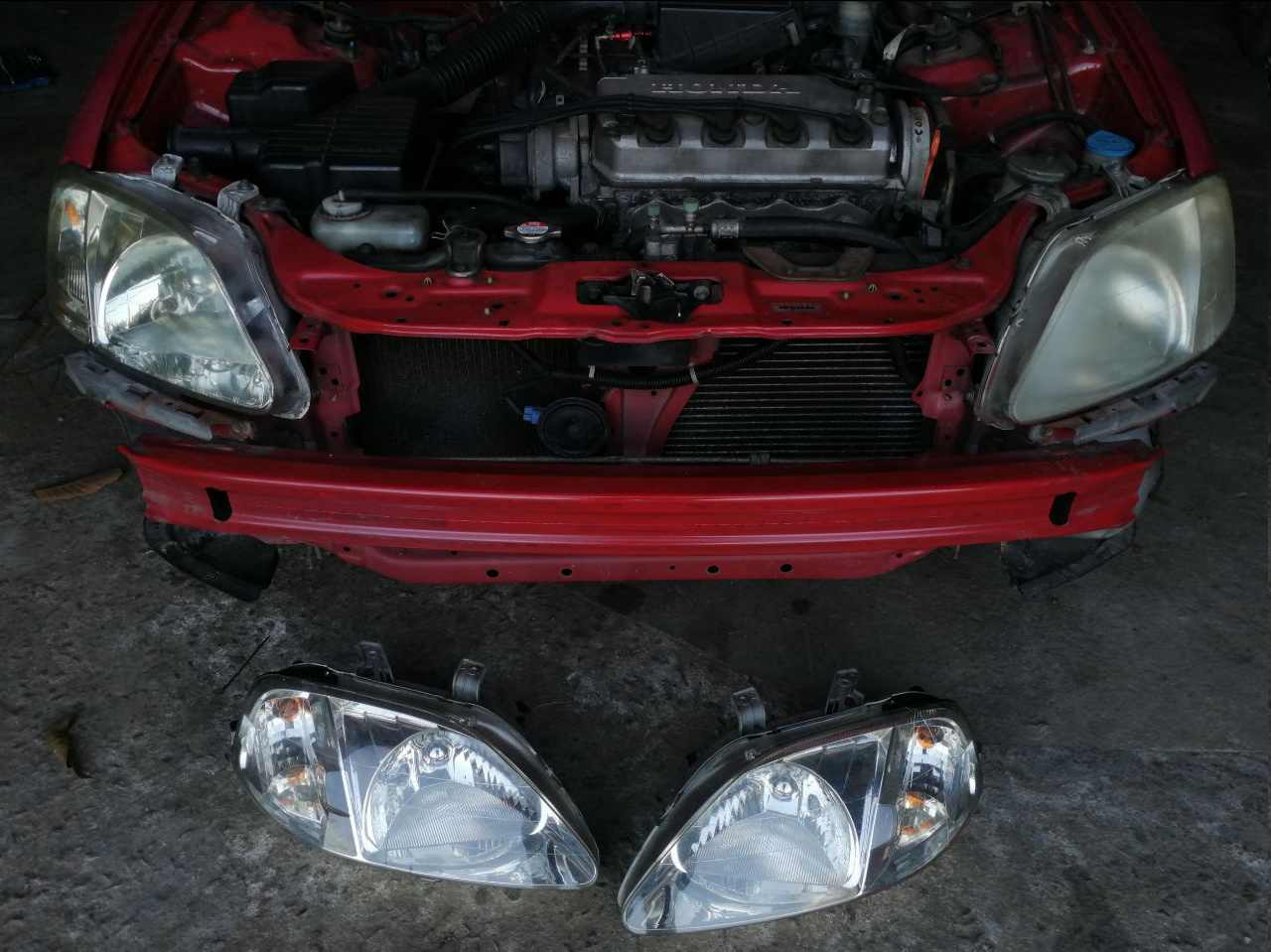

En el desguace me llevé unos focos originales que estaban nuevos por 40e.

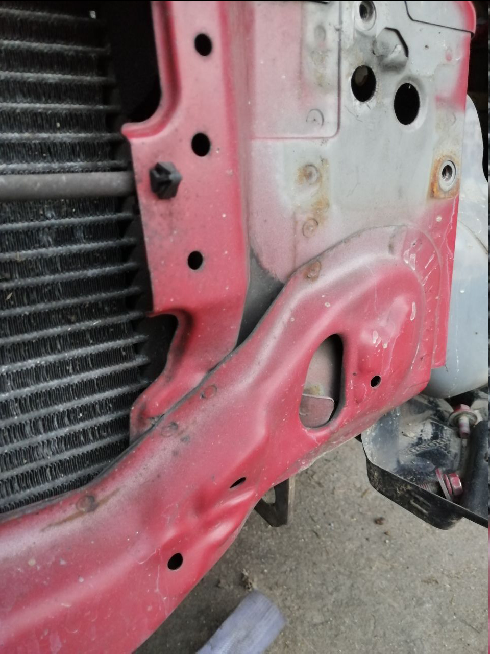

El golpe que tiene y que estoy esperando a que deja de llover para atarlo a algo y estirar:
El golpe por debajo sospecho que no ha sido del mismo golpe que el de arriba.

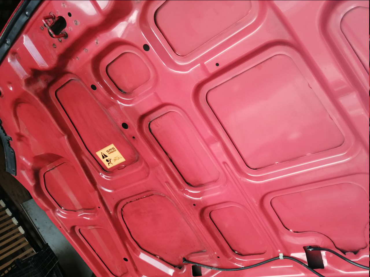

Te puedes creer que yo quería cambiar el capó, porque pensaba que esta línea de aqui es porque alguien cerró el capó con una guía o algo??
capo
Y la goma que tienes me gustaría encontrarla y comprarla… jajaja lo malo es que cuando llueve se cae el agua y cae todo encima del bote del liquido de dirección.
Esa línea es un punto de deformación programado. El capó se dobla por esa zona en caso de impacto/atropello.
Los Civic modernos vienen con cargas pirotécnicas en la parte trasera para levantar por ahí el capó y que el peatón no impacte contra el parabrisas.

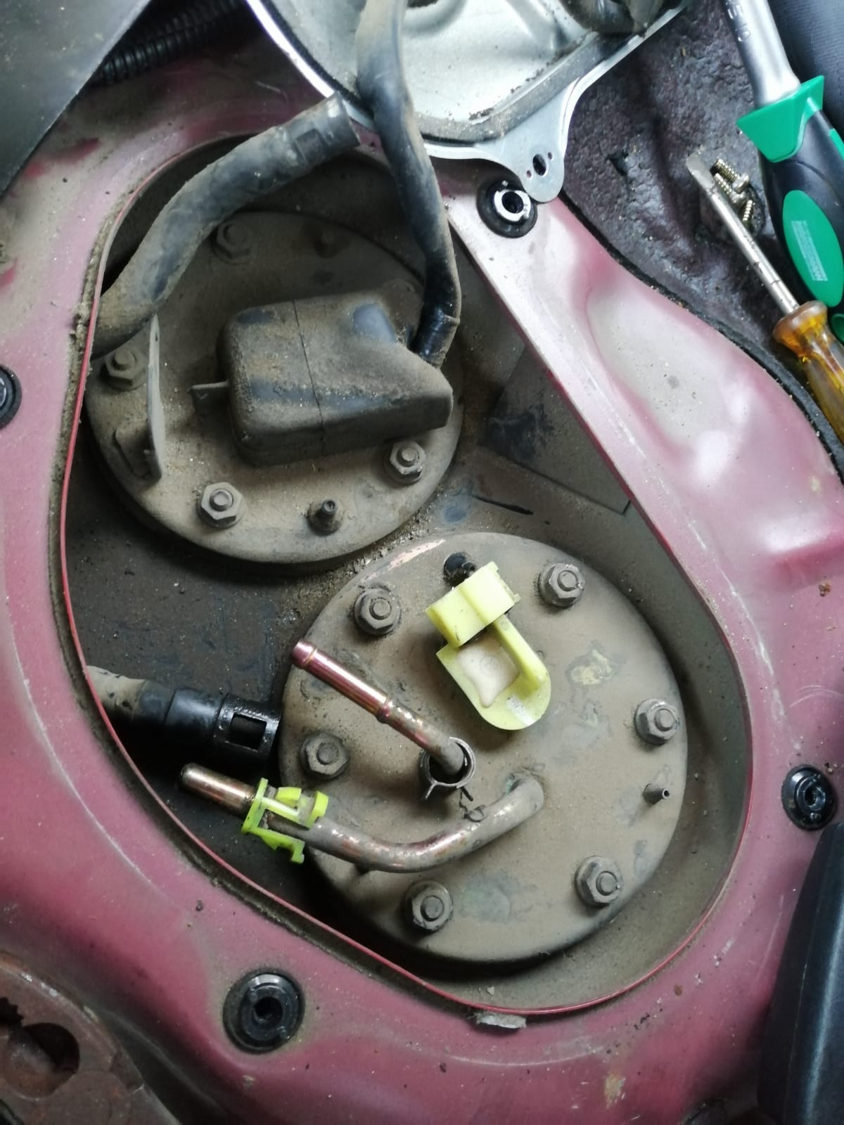

Tengo un problema, no es normal. Me decido a limpiar todo el sistema de combustible y empezamos echandole un vistazo al deposito.
Al levantar la tapa de la bomba, vemos que nadie ha operado ahi, solo yo en ese mismo instante.
Toca operar, con el maletin de mannesman recien llegado saco el deposito y lo limpio a fondo para tirar una temporada, en unos meses remplazarlo con uno nuevo:
Mientras lo limpiaba me tomé la libertad de hacer una pausa para un cafecito :stuck_out_tongue_winking_eye:
Resultado:

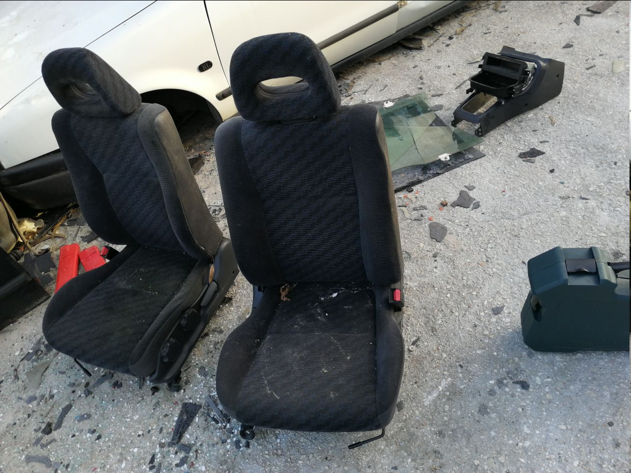

Compre las guias de los asientos, que necesitaba 1 para el asiento del copi.
Toda una hazaña para quitarlos:
Me da una rabia tremenda, ese coche estaba mejor que el mio y se fue al desguace. Estuvo meses ahi, 2 semanas antes de comprar yo el mio lo destrozaron… hubiese cogido aletas,capo… de todo…
A la izquierda la misma guia, pero en buen estado.

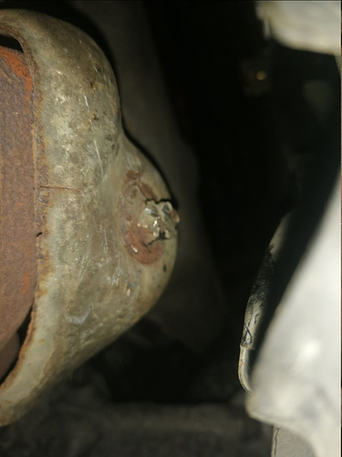

Con lo anterior resuelto, me decidi a pulir el escudo de los colectores, que acabo siendo un fracaso.
Acabaron a medias porque el tornillo inferior estaba redondo y despues de intentarlo de mil maneras… queda pendiente.
Lo que queda del tornillo:
