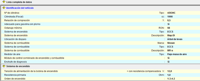

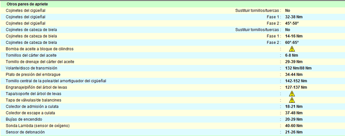

Estos son los datos técnicos del s13 con motor ca18det ,
los he sacado de un programa que se llama autodata que lo tengo instalado en mi portátil para los que no lo conocen este programa lo usan en los talleres por que es mucho mas rápido que los manuales y salen los datos de todas las marcas de coches y modelos hay vehículos del año 1959 asta 2012 y salen todos los motores que montan en cada modelo de vehículo los cv que tienen y todo este programa esta muy bien :slight_smile:
voy a poner aquí los datos de nuestro coche,

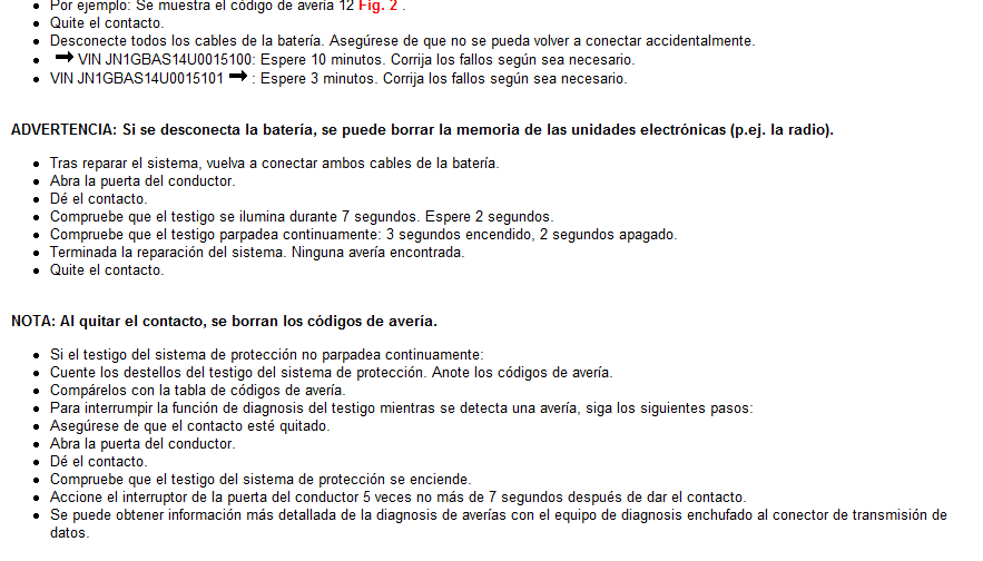

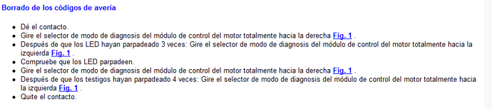

A hora voy a poner los codigos de averia para tenerlos todos mas a mano ,

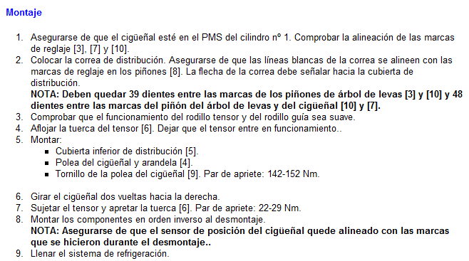

cambiar correa de distribucion,

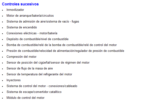

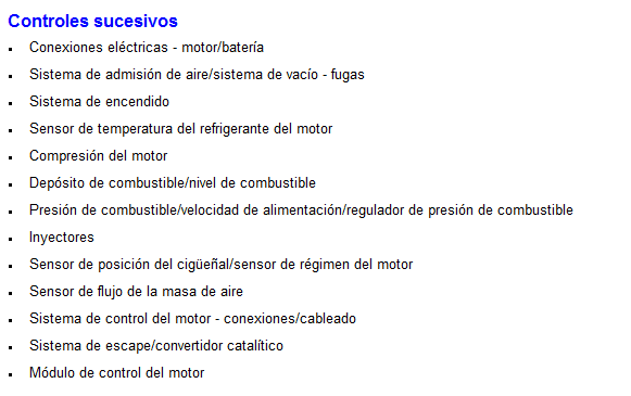

Localizacion de averias
EL MOTOR NO ARRANCA,
LOS SIGUIENTES FALLOS PUEDEN SER,
EL MOTOR ARRANCA DIFICIL MENTE - MOTOR FRIO.
EL MOTOR ARRANCA DIFICIL MENTE - MOTOR CALIENTE ,
LOS SIGUENTES FALLOS PUEDEN SER,
VACILACIONES - MOTOR FRIO ,
VACILACIONES - MOTOR CALIENTE ,
PUEDE SER ,
EL MOTOR SE CALA AL TORCER ,
PUEDE SER,
SE CALA EL MOTOR - MOTOR FRIO,
SE CALA EL MOTOR - MOTOR CALIENTE,
PUEDE SER,
RELENTIN INESTABLE,
PUEDE SER,
FALLA EL ENCENDIDO - RENDIMIENTO POBRE,
PUEDE SER,
DETONACIONES ,
PUEDE SER,
OLEADA DEL MOTOR,
PUEDE SER ,
AIRBAG
CODIGOS DE AVERIA
LOCALIZACION DE AVERIAS
EL MOTOR NO ARRANCA
