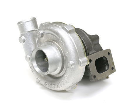

Mi enano con mi 1.6 no da para mucho para lo que hay ya por aqiu…asique decido que es hora de presentar en sociedad la toma de esteroides que va a recibir…
Decir que tecnicamente esta todo solucionado, medidas y todas las piezas compradas y ya en españa, a excepcion del turbo que no ha llegado.
Lo que voy a hacer es pasar a motor 1.8…y meterle un stroler kit especial para este motor, con lo que pasamos a los 2.0.
EL kit de turbo que llevo y la electronica me sirve todo, solo necesito ajustar el offset para los nuevos inyectores RC750cc, encendido, gasolina y parametros de arranque.
Ademas todo y cuando digo todo las pastes internas del motor se renuevan por otras de mayor calidad.
Una lista de las mods:
-FM stoker KIT 2.0 (wiseco custom forget pistons, carrillo rods and custom crank)
-FM valve spring kit (muelles para 9000rev y retenes de titanio)
-Tornillos APR de bloque y culata
-Junta cometic.
-Valvulas sobredimensionadas nitruradas de admision y escape.
-Turbo GT3071R wg (spool desde 2500rev)
-Caja de cambios de 6V
-Diferencial autoblocante GURU (hasta 600cv)
algunas cositas mas que se me cuelan por ahi.
hablando con los preparadores que los conozco desde hace años y he estado en persona con ellos, han conseguido potencias de hasta 450cv con este mismo setup.
fotitos:
http://www.flyinmiata.com/Store/images/04-66350.jpg
http://www.flyinmiata.com/Store/images/04-66600.jpg
Foto del turbo montado en un 1.8 con stroker
http://www.flyinmiata.com/projects/supertuner05/images/IMG_8722.jpg
