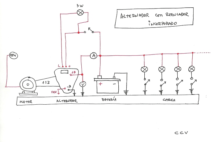

No te lo digo al 100% por eso prueba primero con el tester, creo recordar que la salida “L” es masa con el motor apagado y + positivo con el motor en marcha, así que pon el tester a masa y a “L” y prueba de ser así solo tienes que alimentar un relé con ese cable y lo que alimentes que venga de la bateria con su fusible.
Ahí he dejado mi super esquema a paint espero que te sirva.
