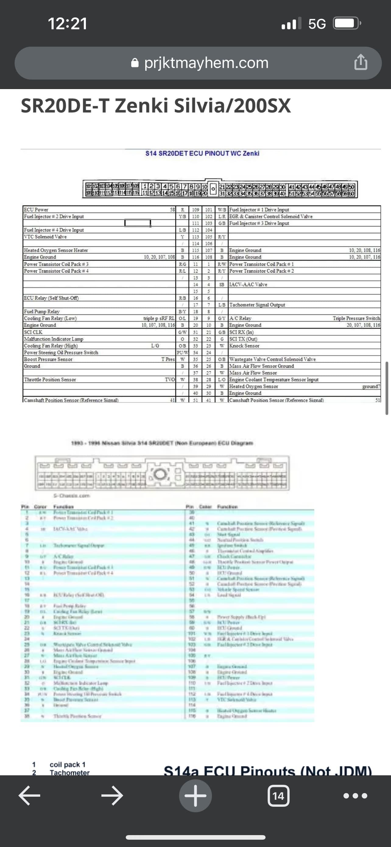

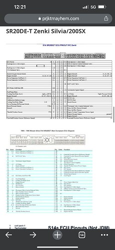

Buenas chicos alguien me puede ayudar para saber en qué cables conectar el rev limiter porfavor.
Mi coche es un s14 zenki y está es súper centralita. Muchas gracias.
