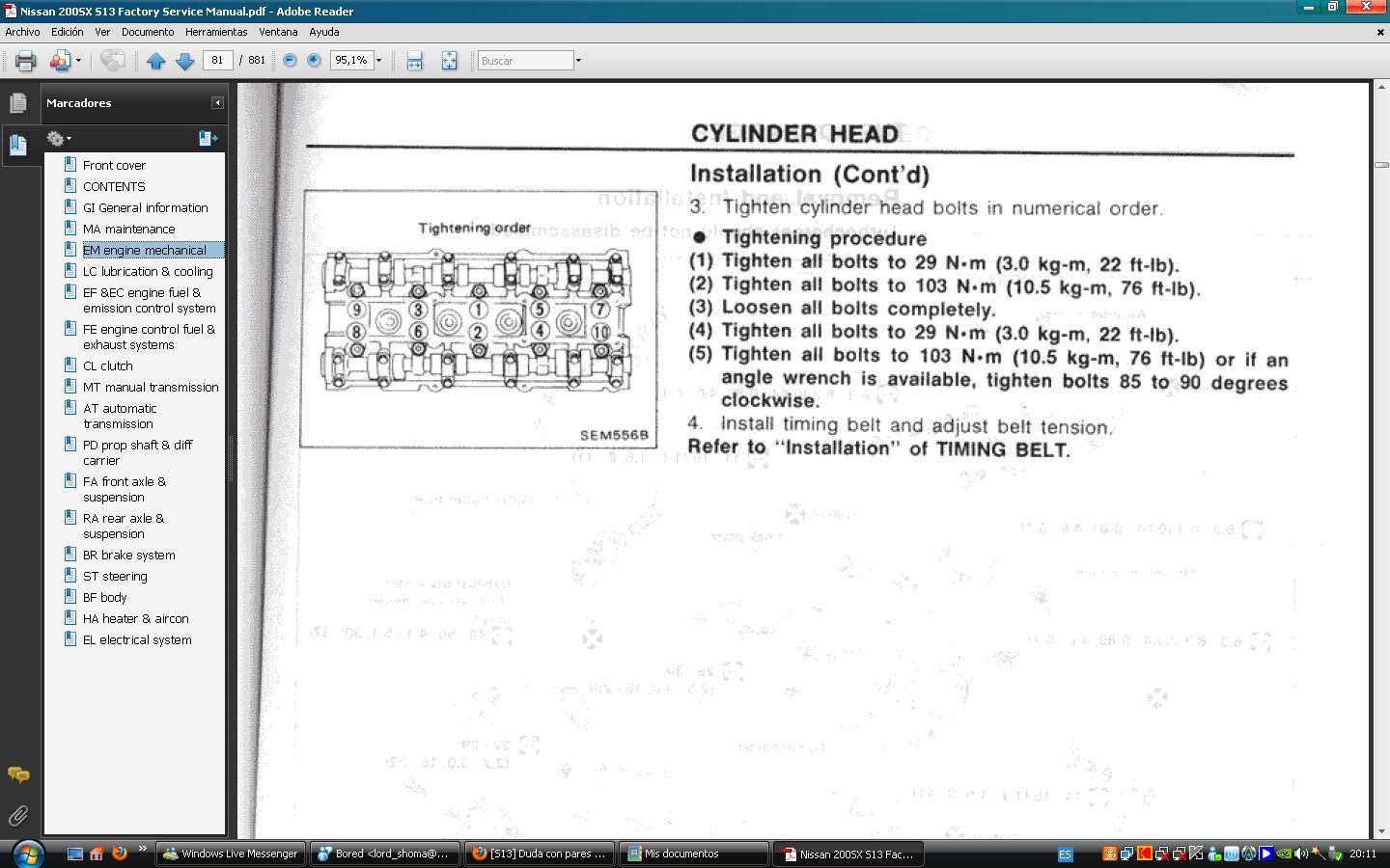

Hola, me urge muchisimo montarle la culata a mi s13 y no se que par de apriete darle, si alguien lo supiera y fuese tan amable de decirmelo me haria un gran favor. También que dinamometrica me recomendariais ya que uso una prestada y quisiera comprarme una, gracias.
Aqui te dejo un imprimir pantalla de la pagina del manual donde explica a cuanto i como apretar la culata del ca18, no hay de que :slight_smile:
http://img841.imageshack.us/img841/4378/clip
