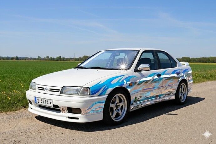

Hola buenas, estoy plantenadome ponerle un vinilo a mi nissan primera, pero quiero saber antes más o menos que costaría que me hicieran un diseño como el de la foto y el coste de ponerlo. ¿Son resistentes los vinilos? aunque supongo que sera segun la calidad. Alguien me puede guiar un poco. Gracias de antemano. Un saludo!
Hola Kirugi, a grosso modo te puedo decir que si consigues el diseño por tu parte preparado para imprimir, te vas a ahorrar un buen pico, porque si empiezas a contar horas para medir y hacer un diseño personalizado similar a las formas y colores, una empresa legal, fácilmente te van a pedir 200 pavos mínimo.
El vinilo pide que sea polimérico o específico para vehículos si quieres que te dure y no encoja después de aplicar, hay muchos que te cobran barato y luego ves el por qué. Como tampoco tiene muchas formas el lateral del p10, creo que con una gama polimérica se podría hacer pero entre material, impresión, laminación, preparar superficies y colocación te irias a unas 8-10 horas de trabajo. Difícil que te encuentres a alguien que te cobre menos de 30€/hora +iva, de allí para arriba, cuenta entre 30 y 50.
Si tienes formas muy curvas (parachoques por ejemplo), evita poner diseño allí porque te tendrás que ir a vinilo específico de vehículos que te va a costar 3 veces lo que un polimérico.
Números rápidos para ir con el coche a pelo sin entregar diseño e irte con el coche vinilado, cuenta una horquilla entre los 600 y 850, supuestamente más iva.
Si vas a preguntarlo por alguna empresa que tengas cerca ya nos comentas qué te dicen.
Entendido muchas gracias por la información, ya os comentare como avanza el tema.![]()

el coche estaba repintado de hace no mucho cuando lo compre pero si tendre ciudado con lo de los 2 tonos he pedido presupuesto a la empresa que se lo hizo a uryg en el bmw y s13 y me han dicho que unos 800/1200 + IVA, me parece bastante carete pero bueno mirare más opciones no tengo prisa.
