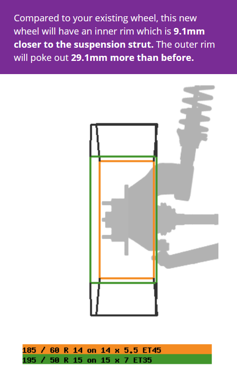

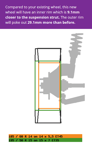

Bueno, pues las de 15x7 ET 35 te saldrán hacia fuera 3,54 cm más que las de serie y 1,54 más por la parte interior, donde los amortiguadores.
Si quieres 7" de anchura tendrían que ser 15x7 ET 45 y te saldran hacia fuera 2,54 cm y otros 2,54 cm hacia dentro (esto ultmo controlalo por los amortiguadores)
Si decides otra anchira de 6 o 6,5 me lo dices y hacemos los cálculos

ok ,pero claro sigo en duda ,valen en et 35 ?perdon por mi ignorancia ,supongo que estara casi al limite de que rocen
Efectivamente.
Pues casi seguro que valen, pero ira al limite. Ponle un neumático de 195 que es el mínimo para llanta 7… no ira estirado ni tampoco hará globo hacia fuera.

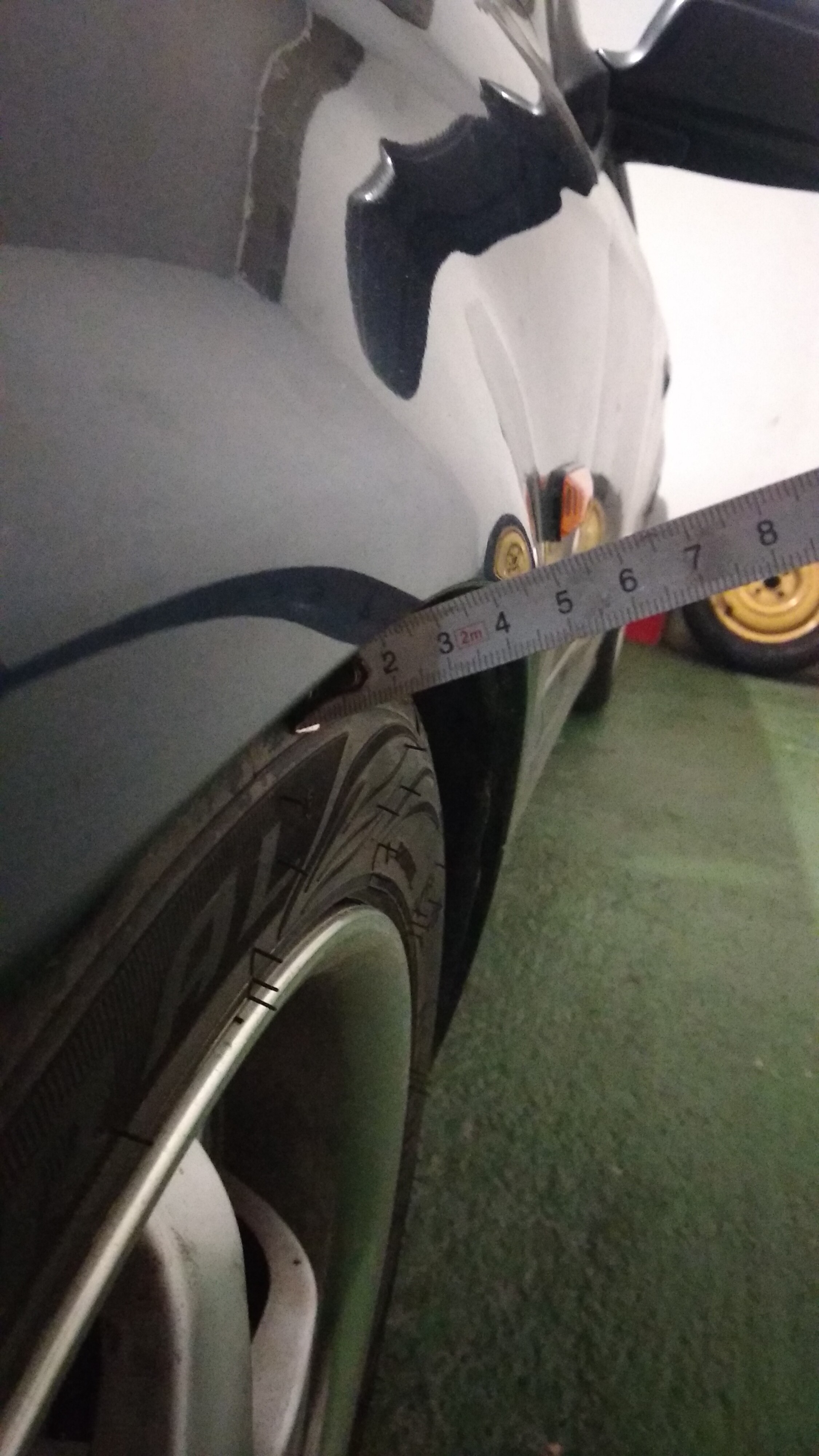

vengo de medir y solo tiene del labio de la llanta a la aleta 1,8 cm de espacio
7x15" et 37 unas oz si me da como correctas
y las sparco con et 35 no me las da ,como cambia tan poco no?

Solo hay 2 mm de diferencia. Pudiera ser que no te las den como correctas, no por la anchura y el desplazamiento, sino por el dieseño y espacio interior que dejen las llantas para las pinzas… que eso es otra cosa a tener en cuenta

Si es correcto, pero estas olvidando que sus 14 son 5.5 de ancho y las 15 que quiere poner son de 7!
Lo que hace que su llanta salga 3 cm mas al poner 7 de ancho con et35!!! Ademas de meter 1cm mas la llanta hacia el coche.

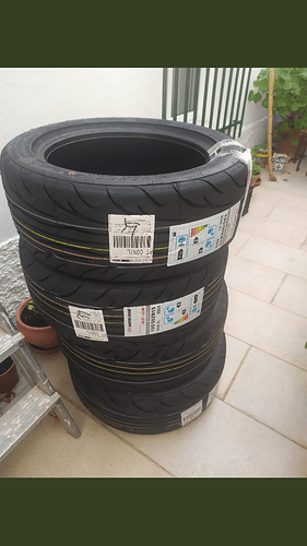

Pues nada ya estan en casa
Casi 15 kg llantas mas neumaticos
qué guapada las slipstream, siempre me han gustado mucho esas llantas!!! ya veremos fotillos, buenas gomas has pillado también jejejeje.

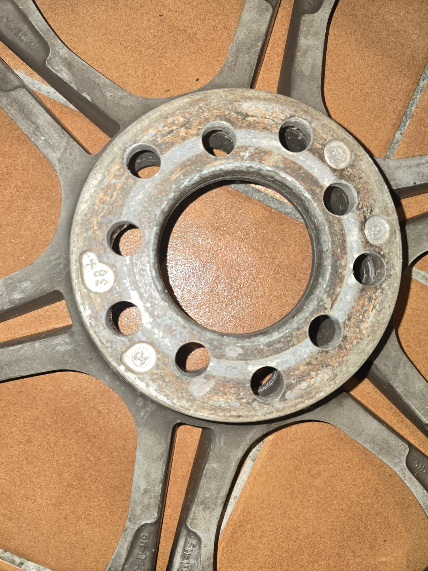

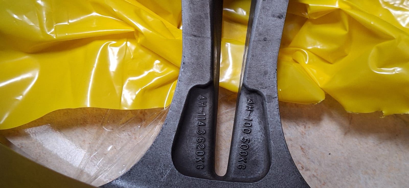

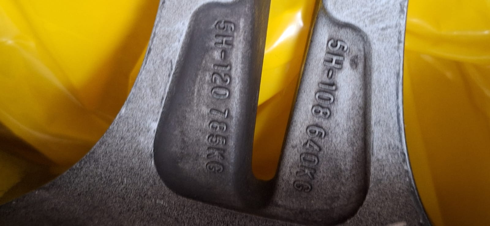

Hola, veo que sabes de llantas, o eso parece, queria preguntar sobre las llantas multianclaje, en este caso sobre las kosei, en total tiene 10 tornillos, pero por dentro, en cada radio, viene las medidas y el peso para cada medida,
Quiere decir que sirven para esas medidas? Yo uso 4x114,3 y viendo que tienen 10 tornillos pensaba que solo eran para llantas de 5 tornillos
Un poco raro que haya tanta mención en los radios. Tiene pinta de que le ponen todas las posibilidades antes de taladrar los agujeros, aunque la llanta esa concretamente no las tenga.
La primera vez que veo algo así, pero lo que yo entiendo es que ese modelo de llanta viene siempre en configuraciones de doble medida, en posibilidad de 4 o 5 tornillos.
Las que tienes tú son claramente para anclajes de 5 tornillos, por lo que parece que son 5x108 y 5x120. Y si fuera la versión de 4 tornillos sería 4x100 y 4x114.3, pero no es el caso.
