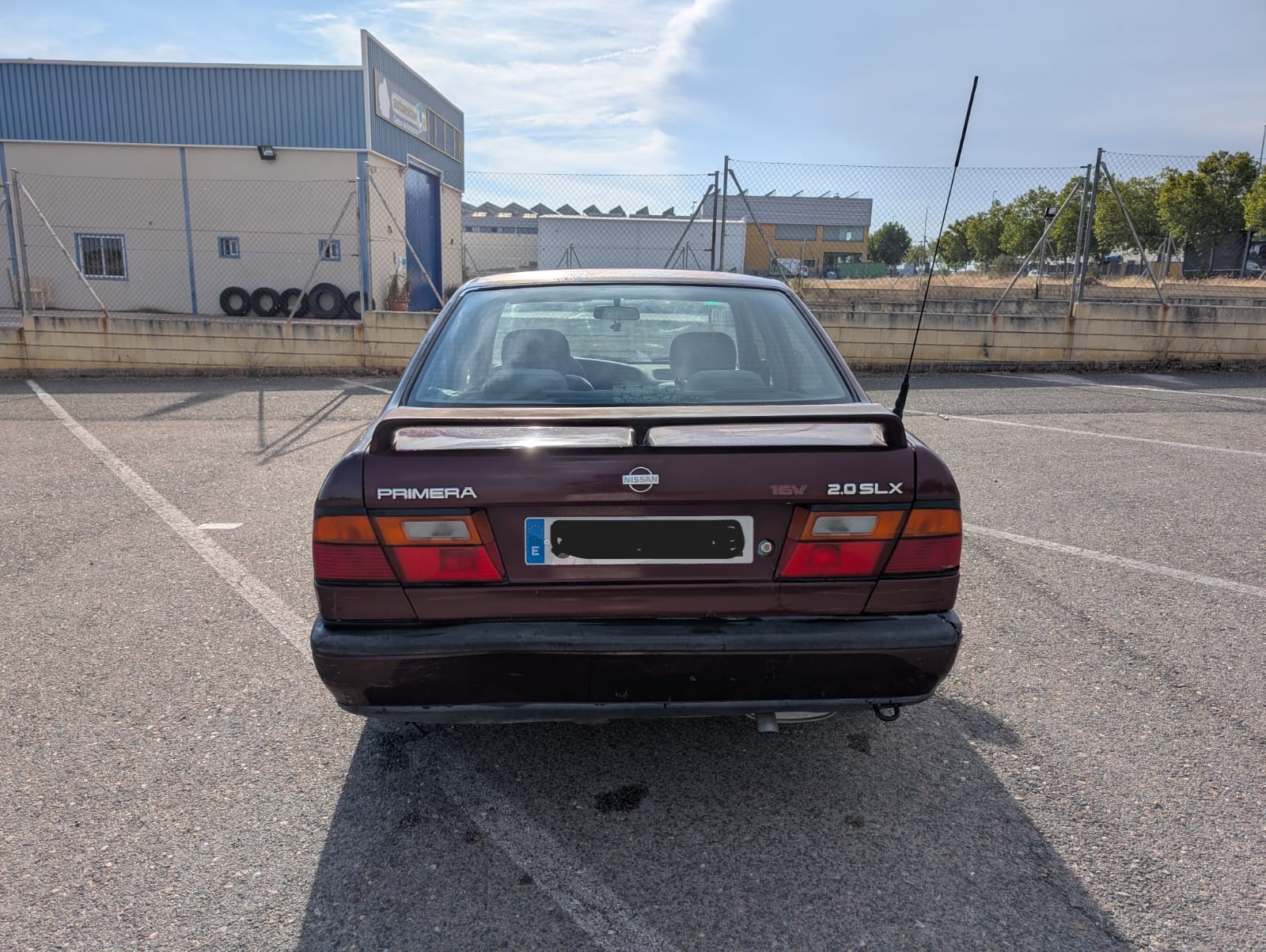

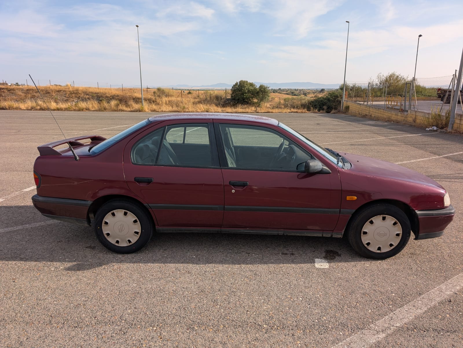

Mi nombre es Pablo y soy nuevo en el foro. Recientemente he empezado a interesarme por el mundo del motor, especialmente por los coches japoneses.
Le he comprado a mi padre su Nissan Primera P10 del 92, con 143.000 km y motor SR20DI, que él adquirió nuevo en su día. Su idea era llevarlo al desguace, pero he decidido rescatarlo con la intención de restaurarlo y disfrutarlo los fines de semana, además de aprender de cara a futuros proyectos.
Actualmente el coche está completamente de serie. Lo único que se le ha hecho ha sido la rectificación de la culata y los mantenimientos básicos necesarios para mantenerlo en funcionamiento.
Mi objetivo es mejorarlo sin radicalizarlo, ya que no será un coche de circuito. Quisiera saber qué modificaciones y piezas recomendáis para poder disfrutarlo más en carretera.
Mi idea es empezar con la suspensión, frenada y continuar con el escape.
He leído que en estos motores la reprogramación no se les saca mucho partido, así que tengo dudas de si merece la pena.
En cuanto al exterior, me gustaría montar llantas del S13, ya que (si no me equivoco) encajan bien, y también el paragolpes trasero del Primera del 96, aunque no estoy seguro de si encajará correctamente. Espero que podáis orientarme con todo esto.

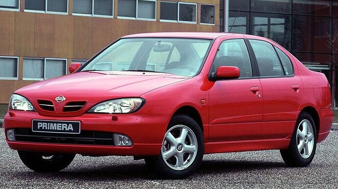

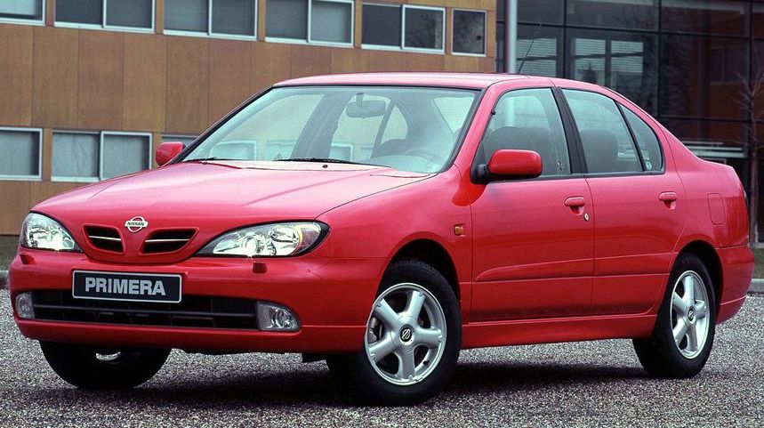

En cuanto a cv poca cosa se puede hacer para calle, si, las llantas del s13 les valen paragolpes trasero del 96 te refieres a p11? Nunca he oído nadie que le ponga de p11 a un p10, pero lo mismo encaja. Son coches bastante nobles la verdad pero si quieres un buen setup ponle una bc que son lo mejor que hay para este coche, junto a unas ruedas con algo más de anchura como las del p11 y como te han dicho arriba un grupo corto, le puedes poner la caja del p11 sport, de este
