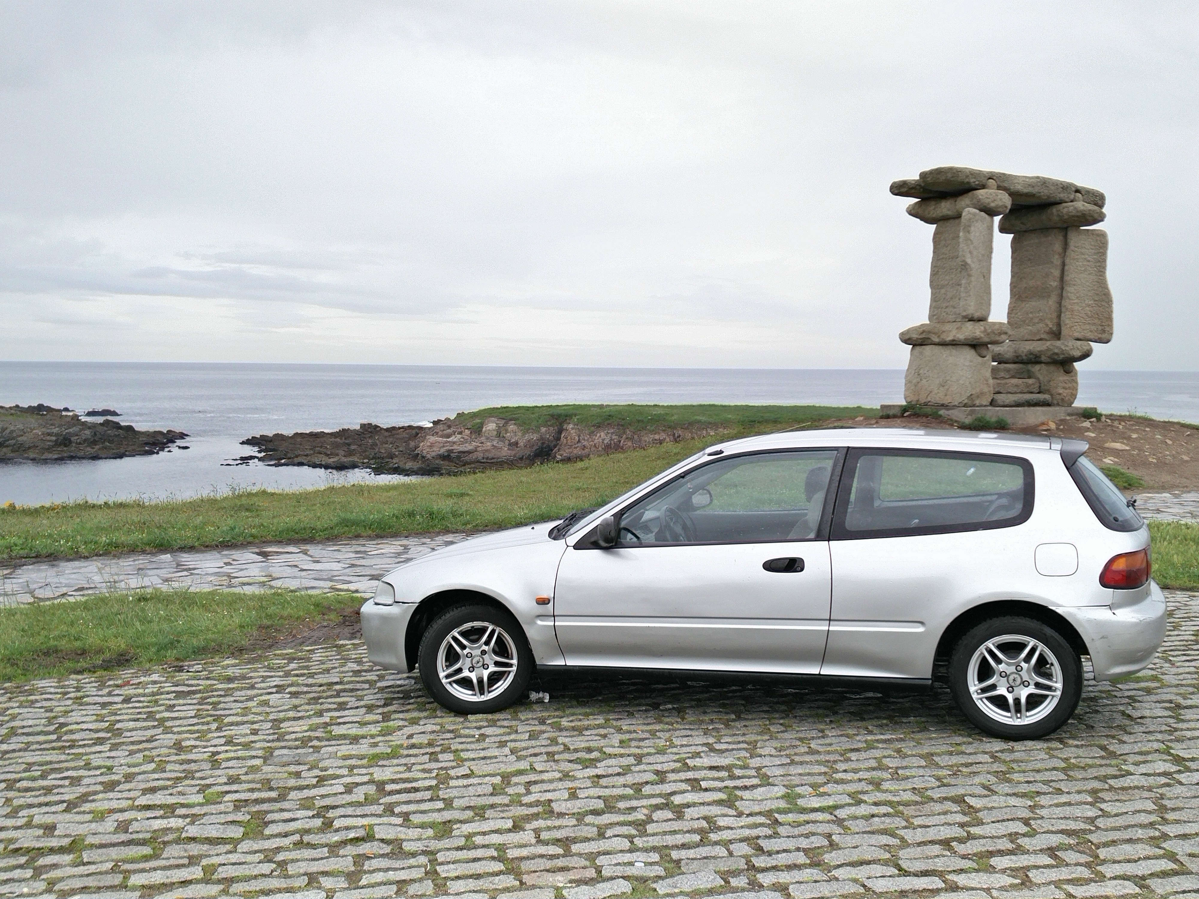

hola buenas, soy novato en el foro.
he adquirido un honda civic eg del 95 a muy buen precio con desperfectos de chapa, luces y interior, y tengo algunas dudas, espero que me podáis ayudar, ya que en internet no encuentro demasiada info al respeto…

Espero que me podáis ayudar, gracias de antemano, dejo alguna fotillo del coche.
