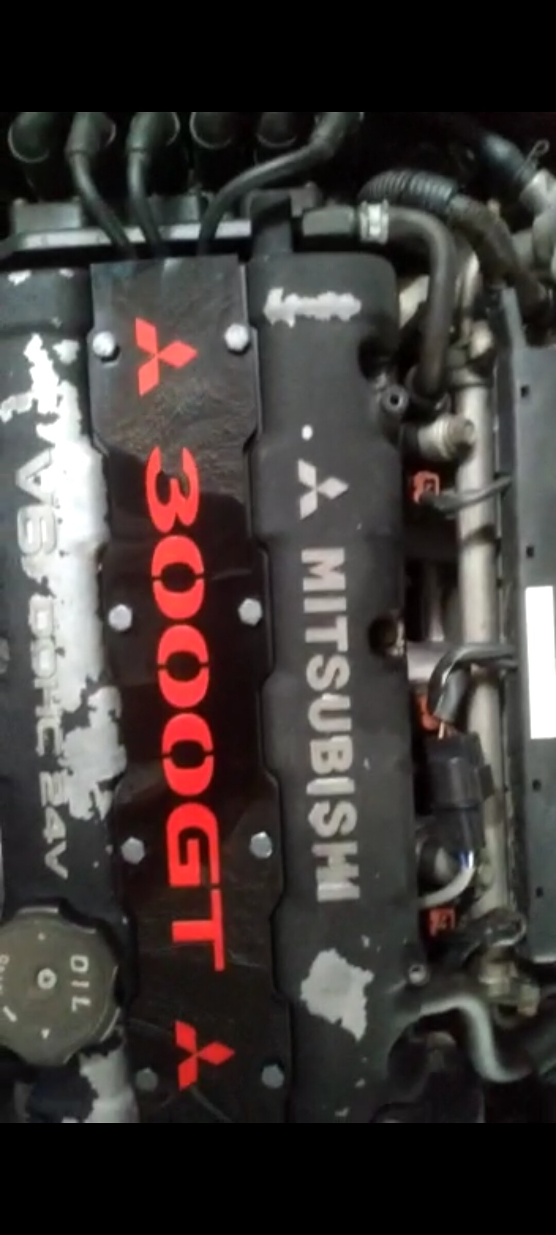

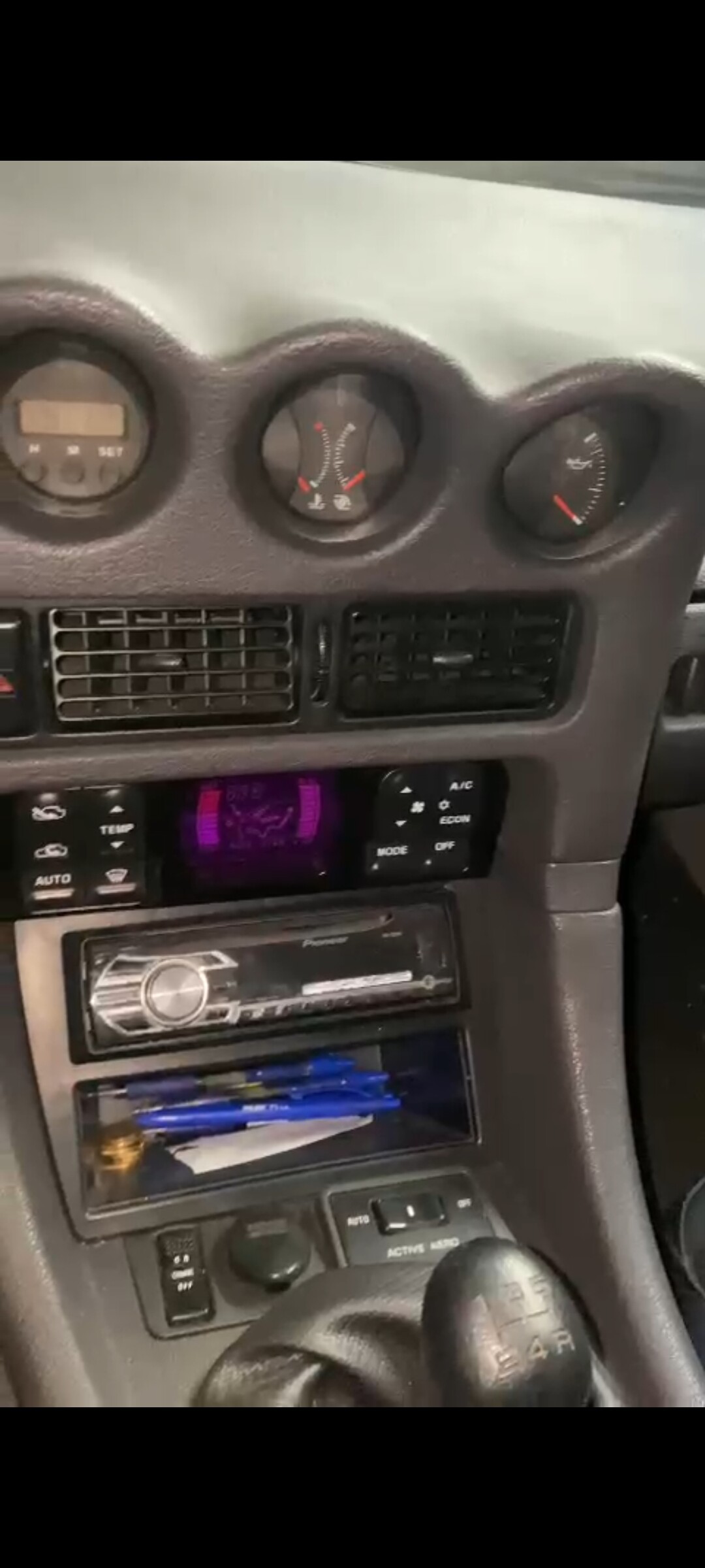

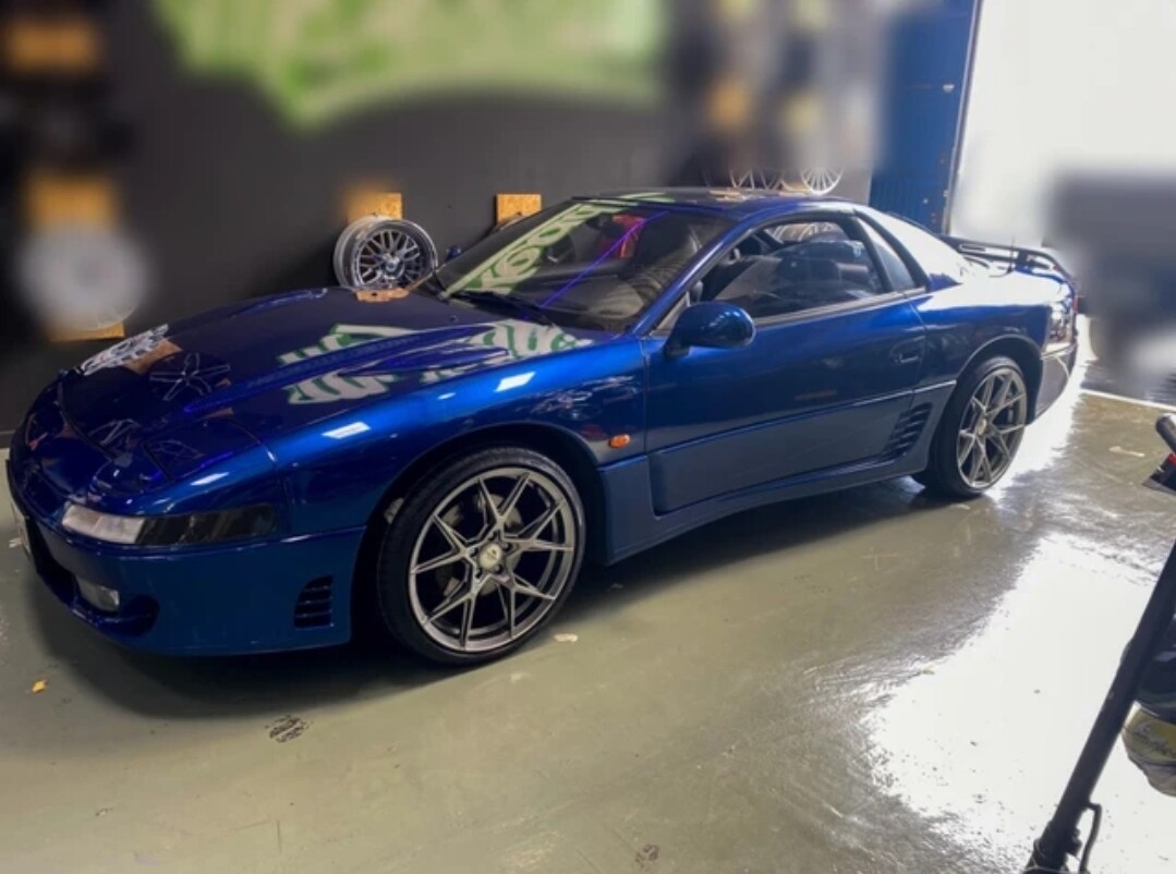

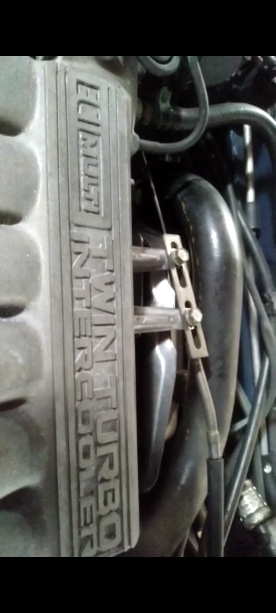

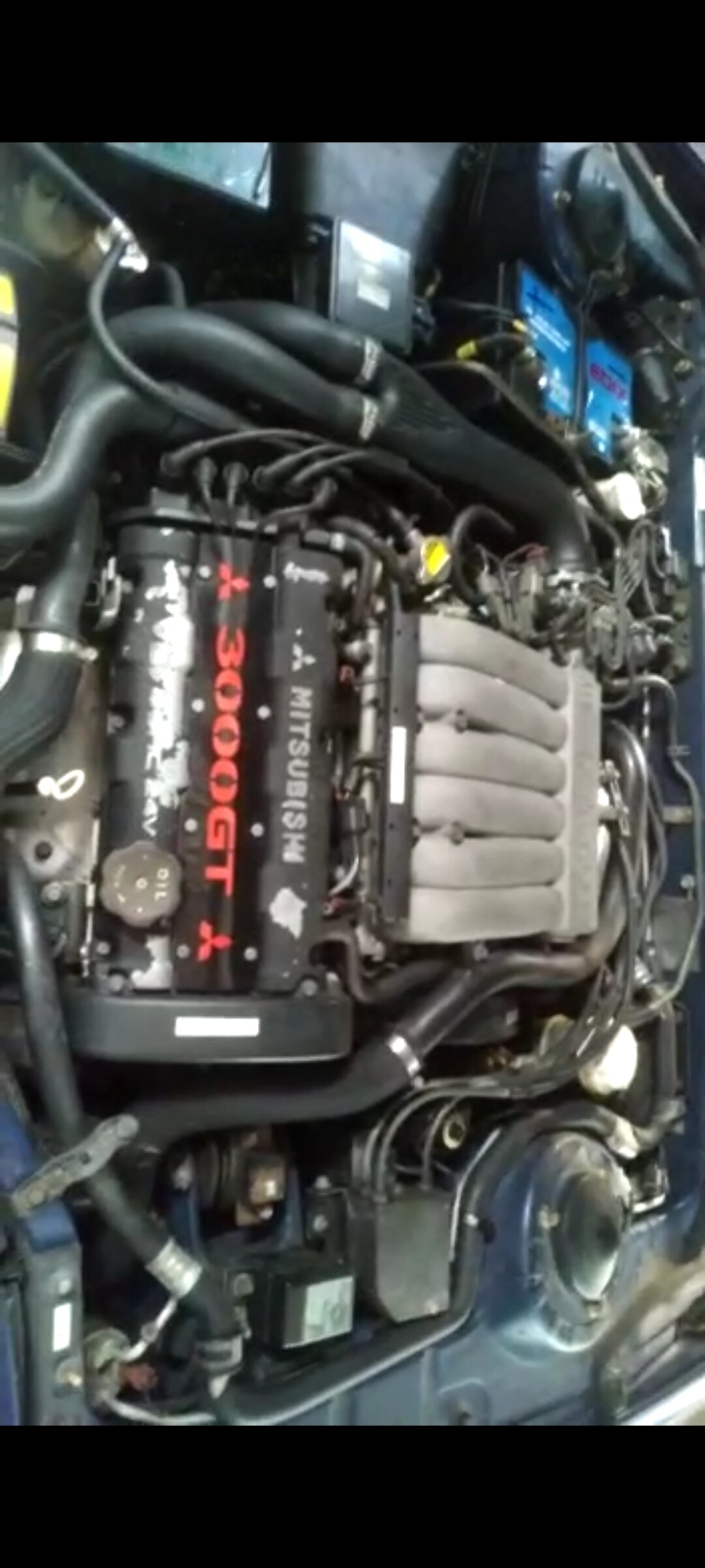

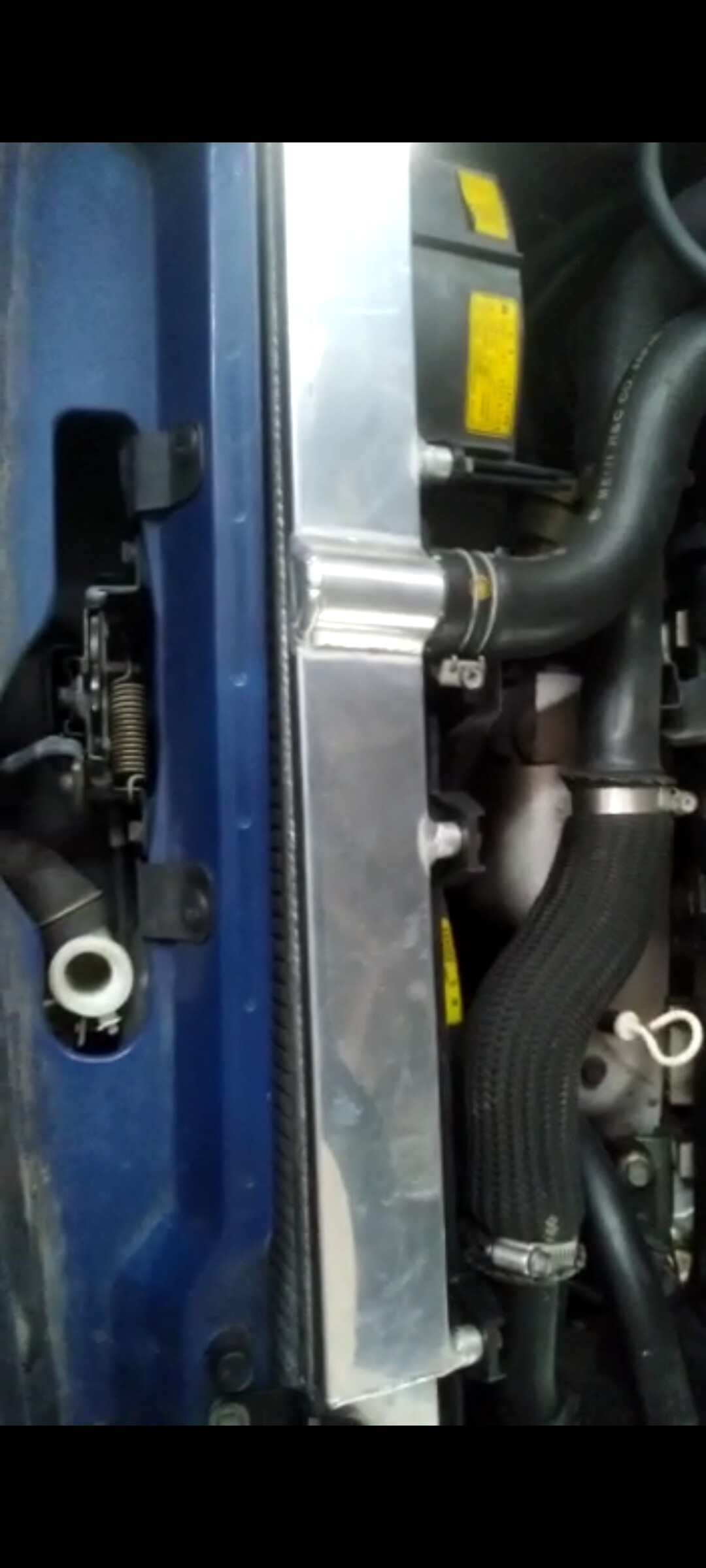

Esto es lo que tengo actualmente del coche, tengo un par de Vídeos (de los que he sacado las fotos) pero no me deja enviarlos.

Los 3000gt prestyling tienen dos fallos que pueden mandar el coche al carajo:
1-Los taqués hidraulicos, si oyes un taqueteo en caliente probablemente te toque cambiarlos por los que se montaban del 96 en adelante, el ruido se origina porque se tapian y no dejan pasar el aceite.
2- La ECU, tengo entendido que los condesadores se inflan y fugan con mucha facilidad cargándose la centralita.
Probablemente con los años que tenga el coche estas cosas ya estarán solucionadas pero echales un ojo por si acaso.
Luego lo de siempre, que la direccion activa funcione (se activa a unos 80kmh), que el labio y alerón active aero furrulen, que no fuge el transfer, y el resto de cosas que te puedas esperar…
