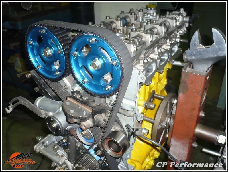

- Pistones Wiseco con falda enteflonada.
- Bielas Eagle
- Junta culata metalica a medida (cometic)
- muelles de válvulas y tapetas de titanio (Brian crower)
- árboles de mayor cruce (Brian crower)
- Kit distribución (Gates Racing)
- Regulador presion gasolina (OBX)
- Poleas distribucion variable (fidanza)
- casquillos de biela y cigüeñal (Clevite 77)
- Tornilleria culata/bancada (ARP)

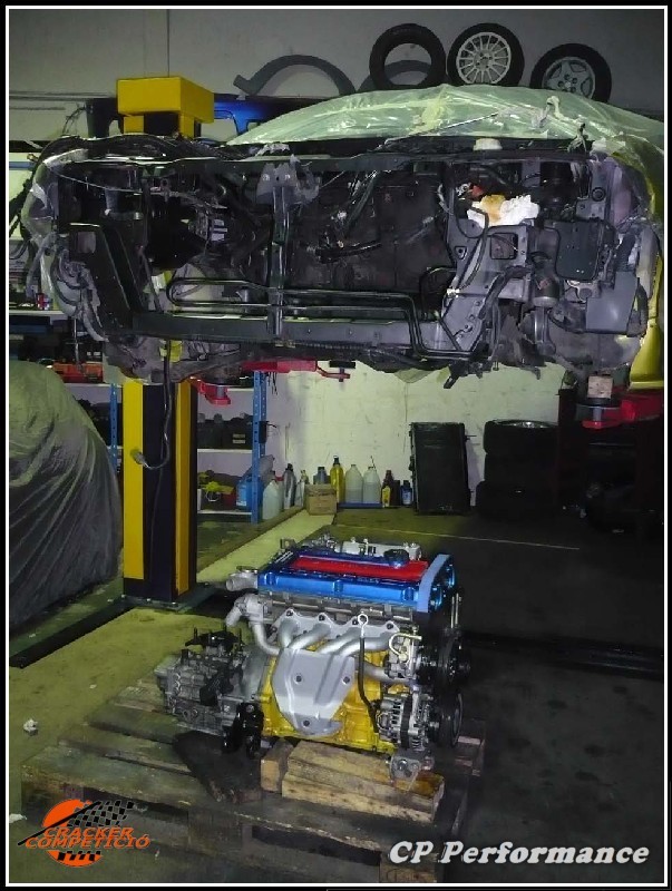

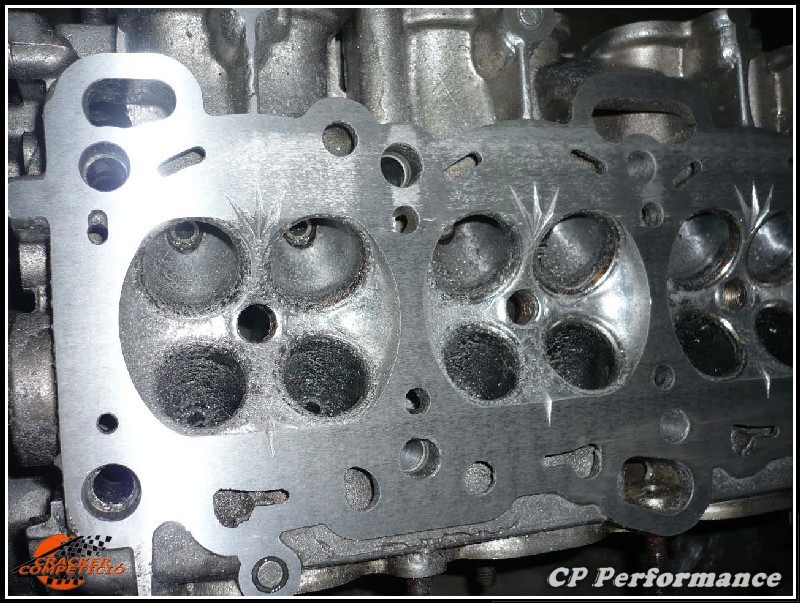

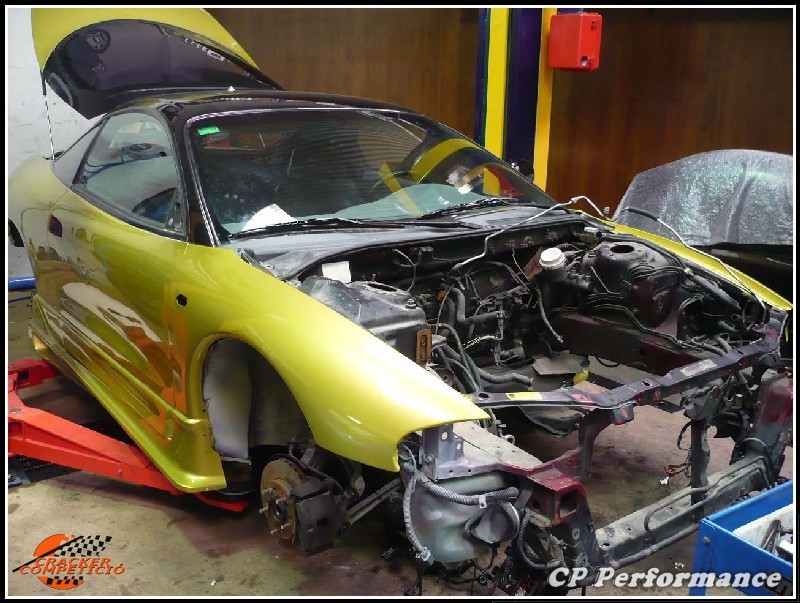

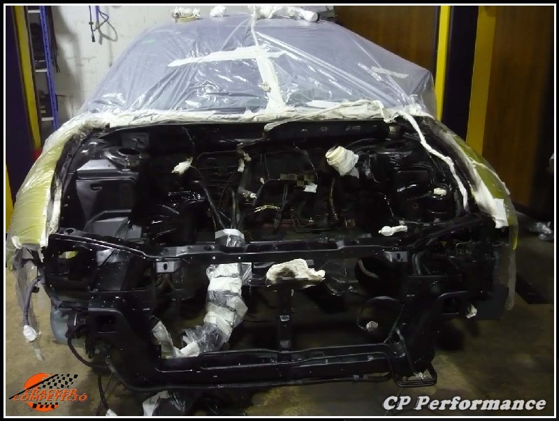

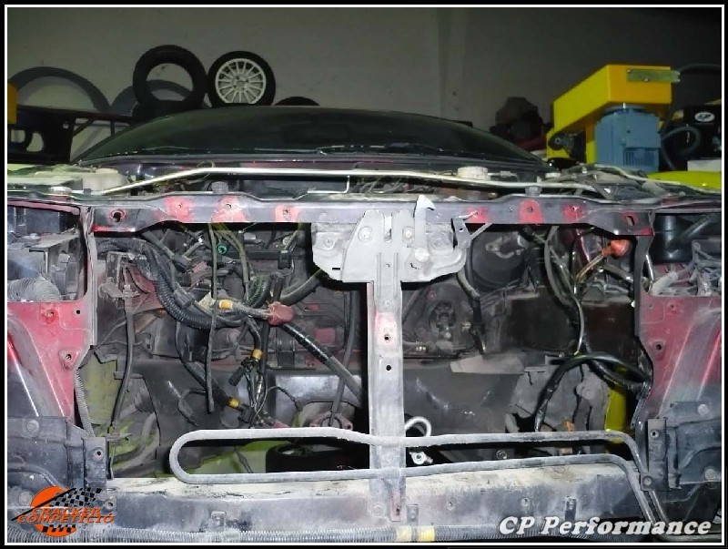

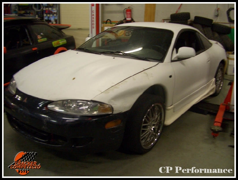

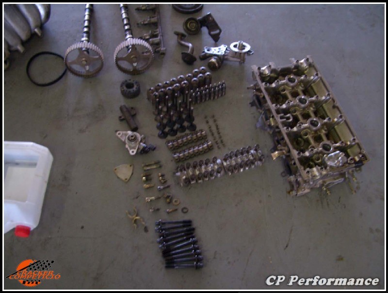

aquí tenéis 4 fotos para ir abriendo boca…

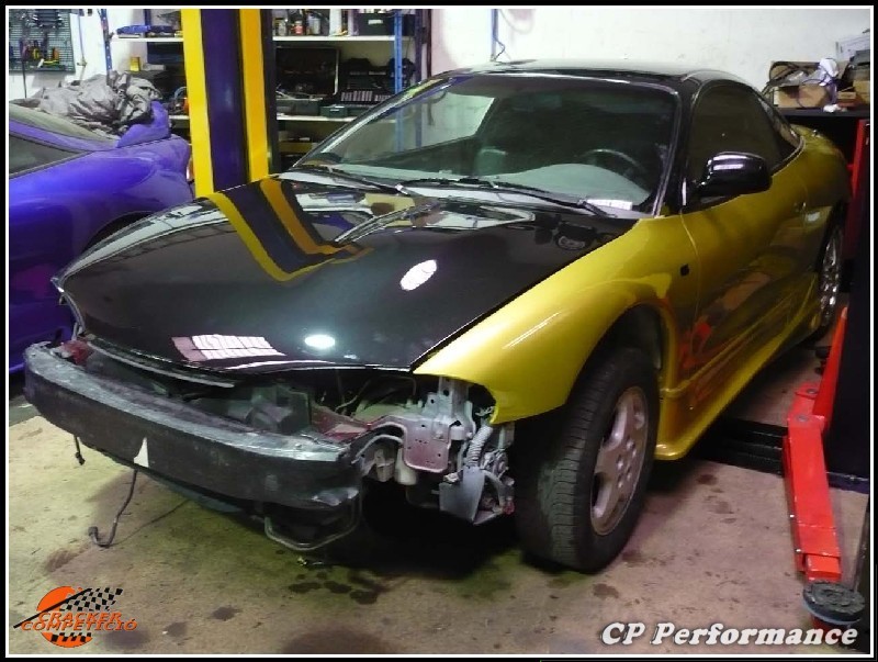

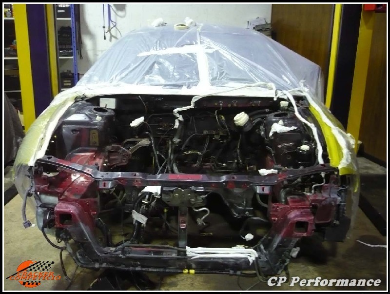

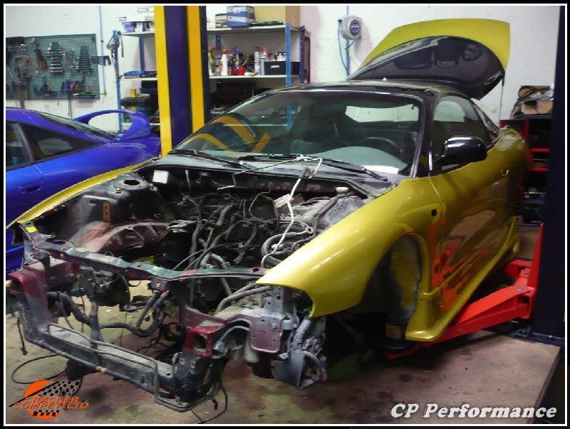

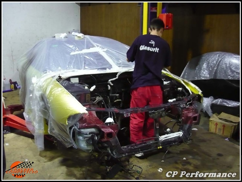

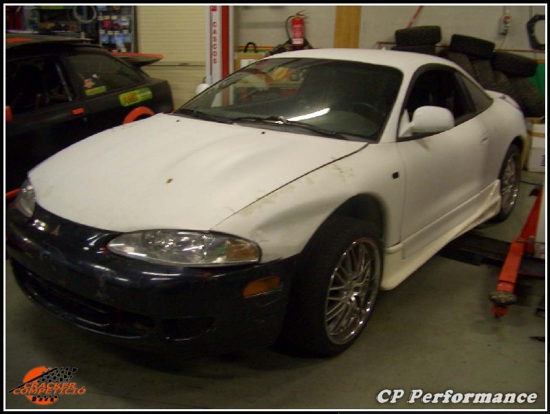

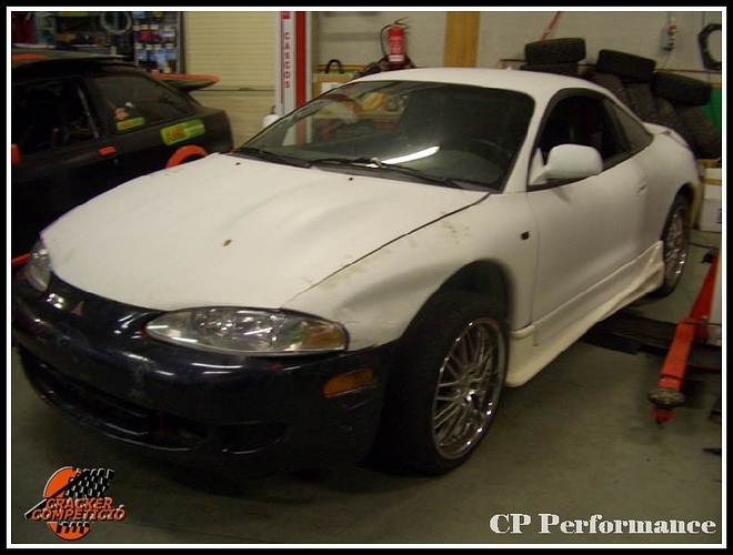

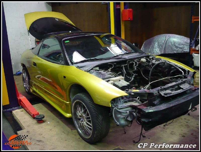

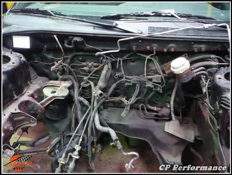

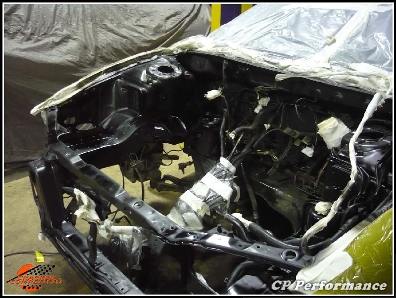

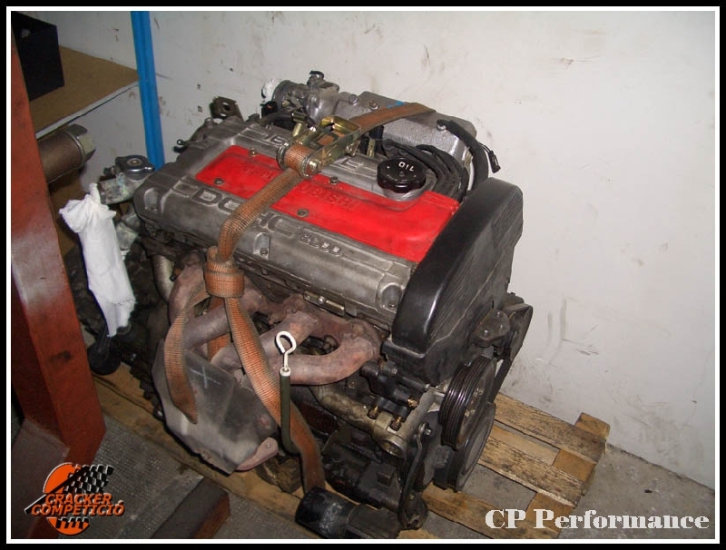

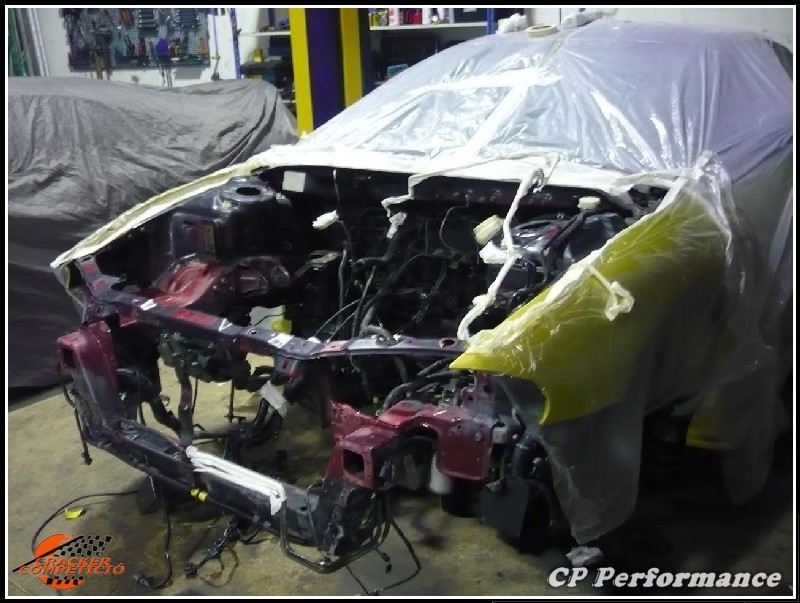

el estado del coche cuando se le extrajo el motor viejo.

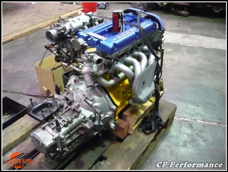

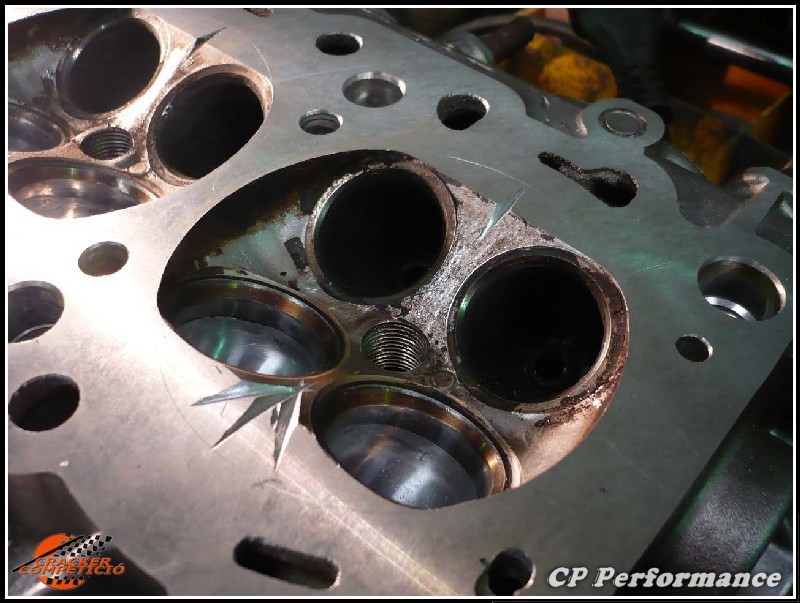

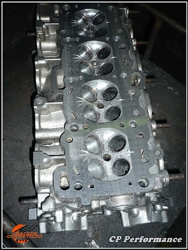

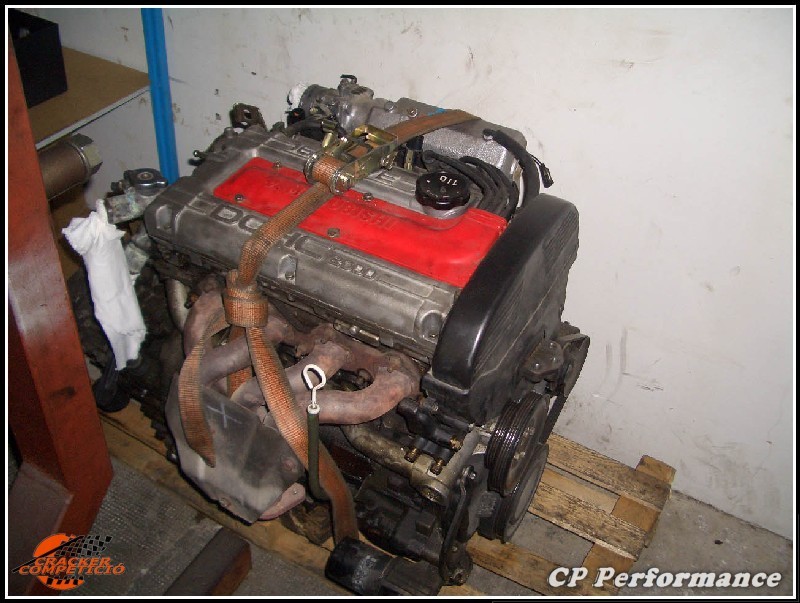

motor viejo.

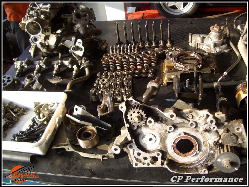

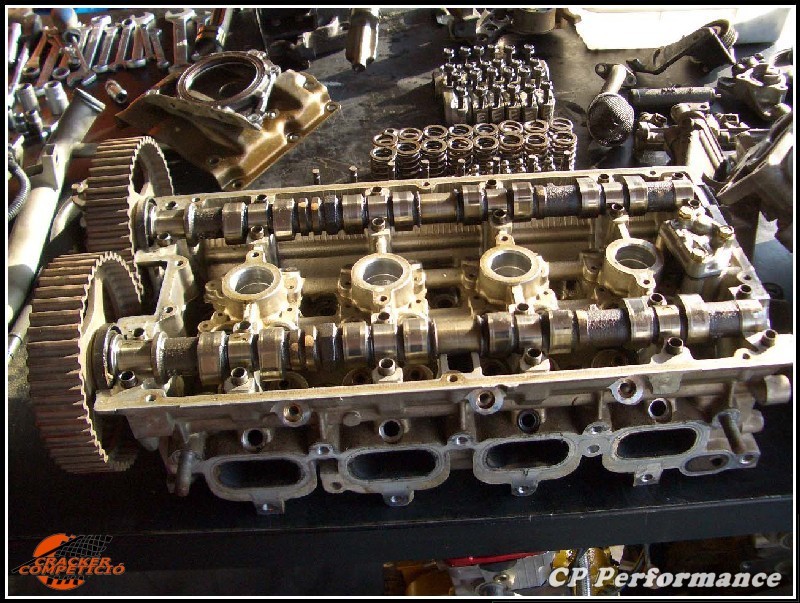

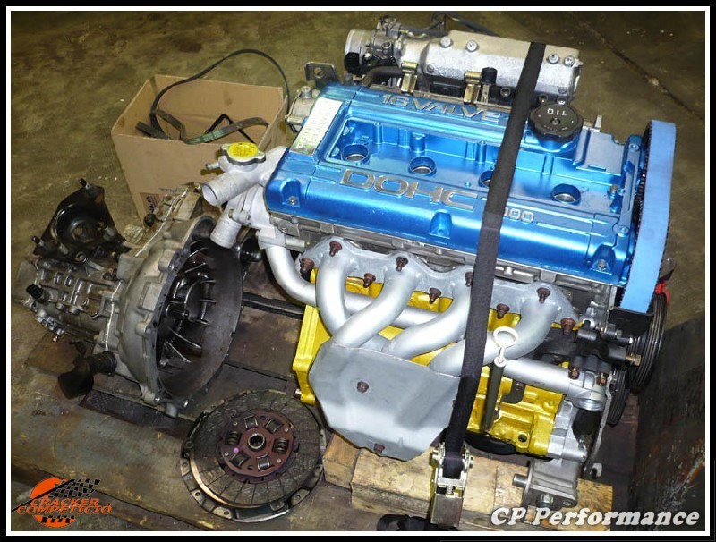

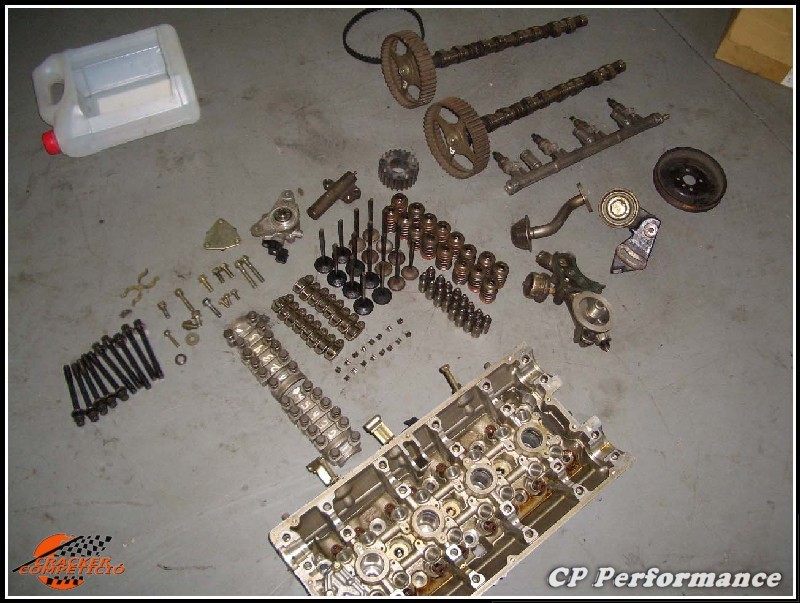

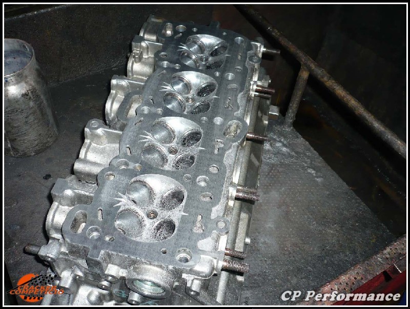

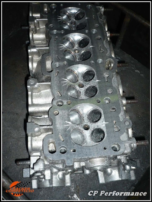

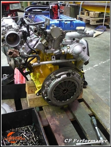

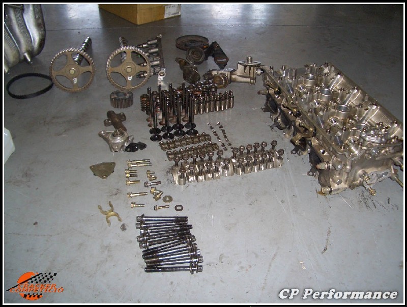

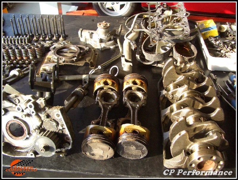

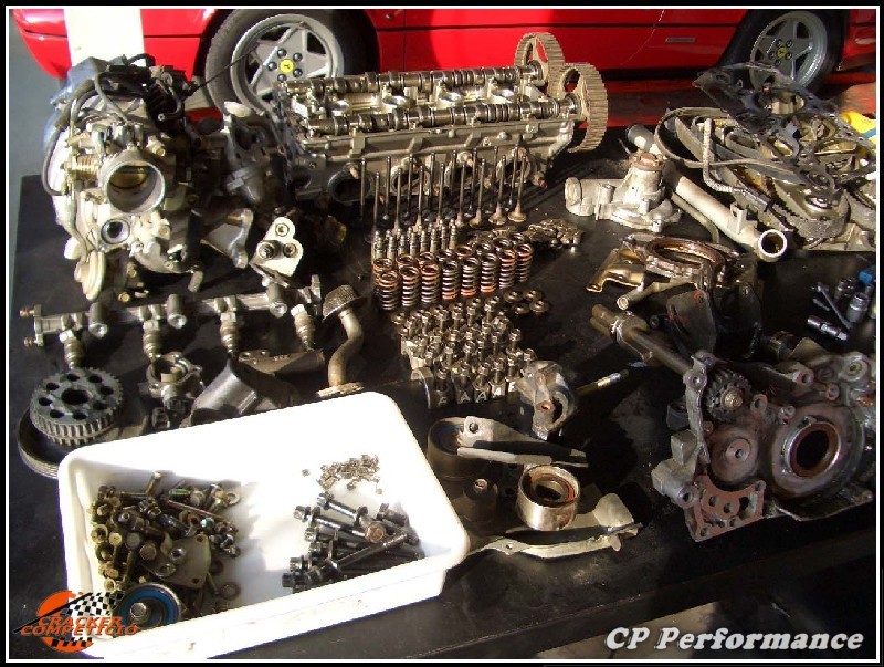

el motor “bueno” a piezas…
http://img95.imageshack.us/img95/766/cimg2008ua1.jpg

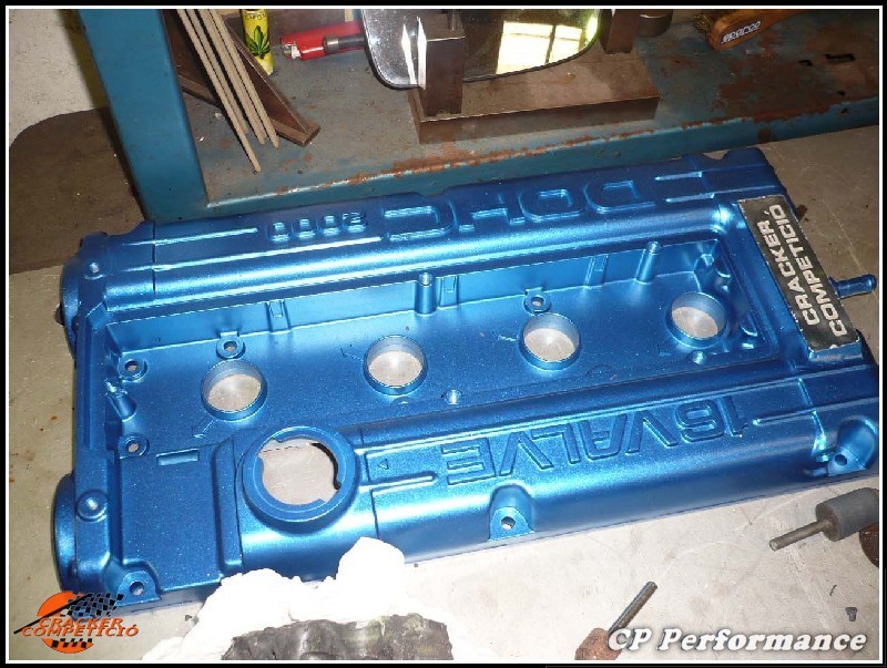

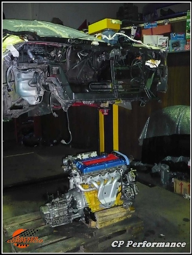

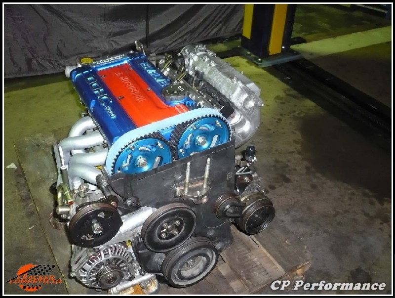

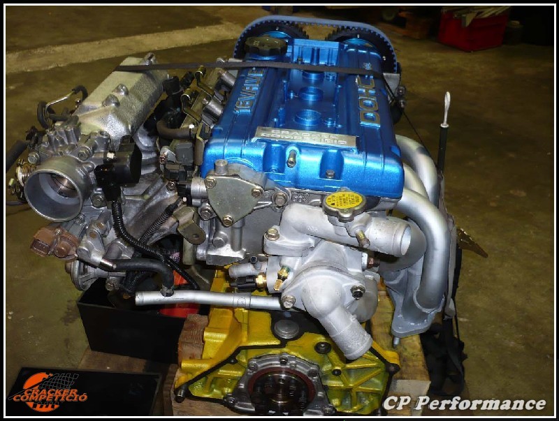

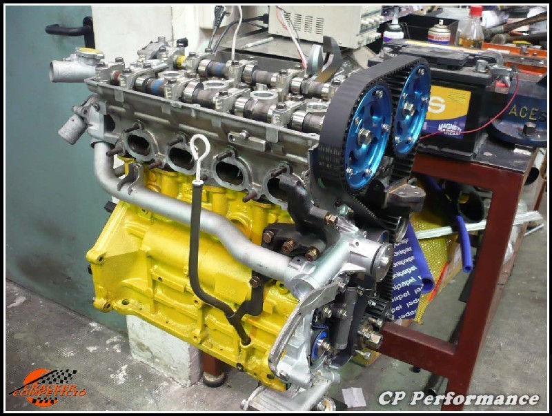

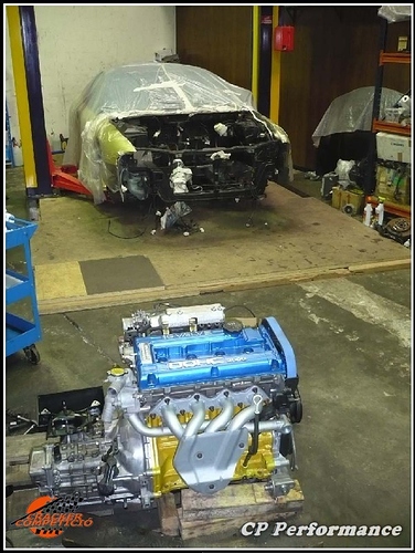

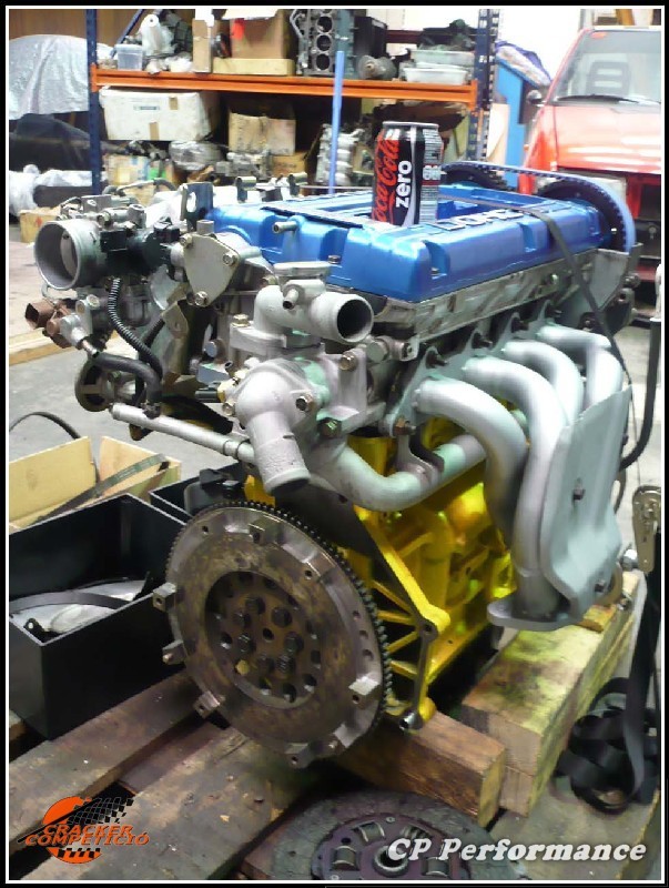

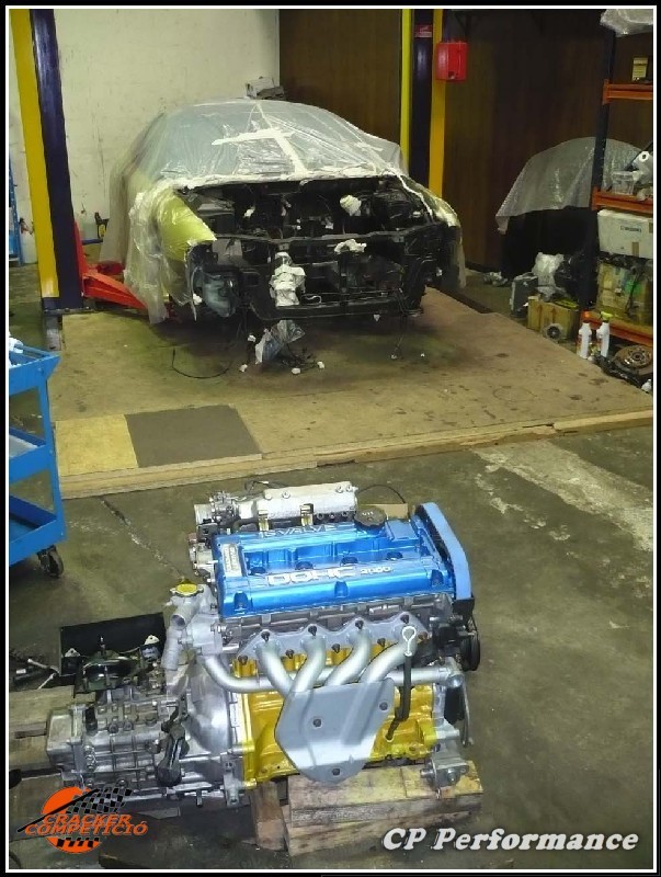

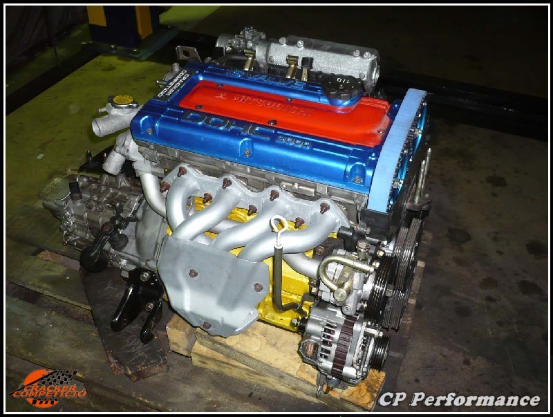

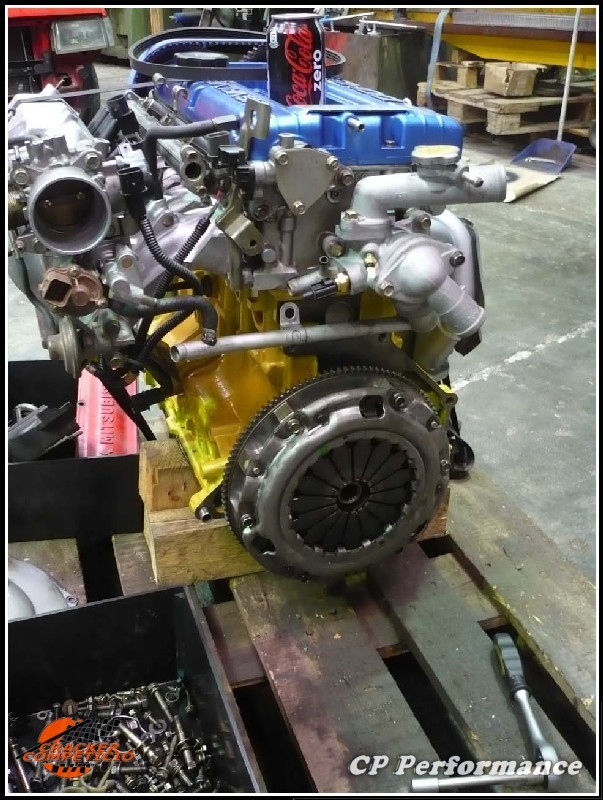

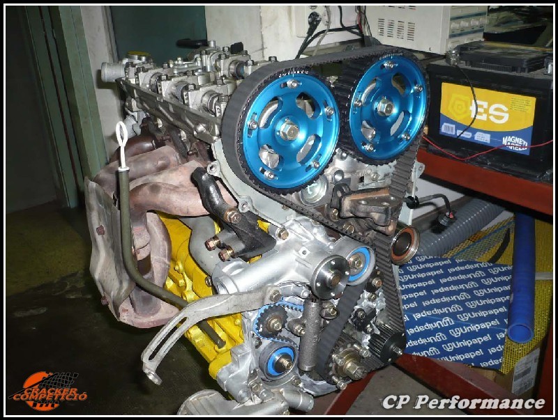

motor terminado a la espera de montarlo en el coche.

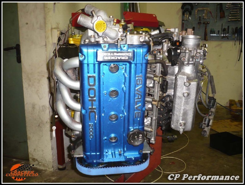

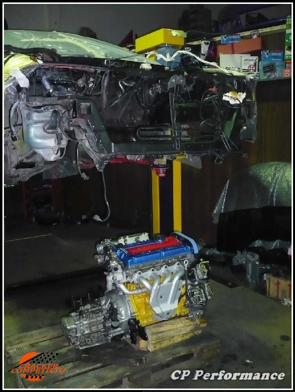

ya en su sítio junto con el resto de elementos.
http://img258.imageshack.us/img258/4100/p1010522kk2.jpg

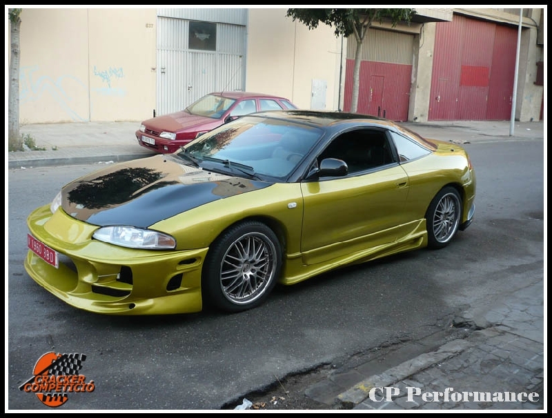

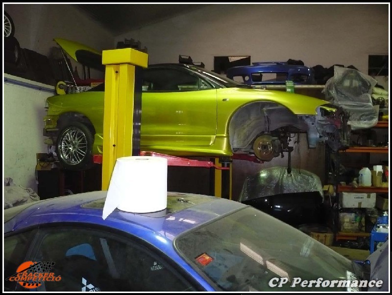

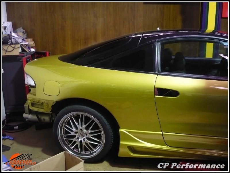

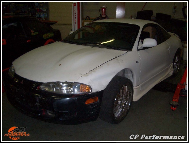

el coche en su estado actual.
