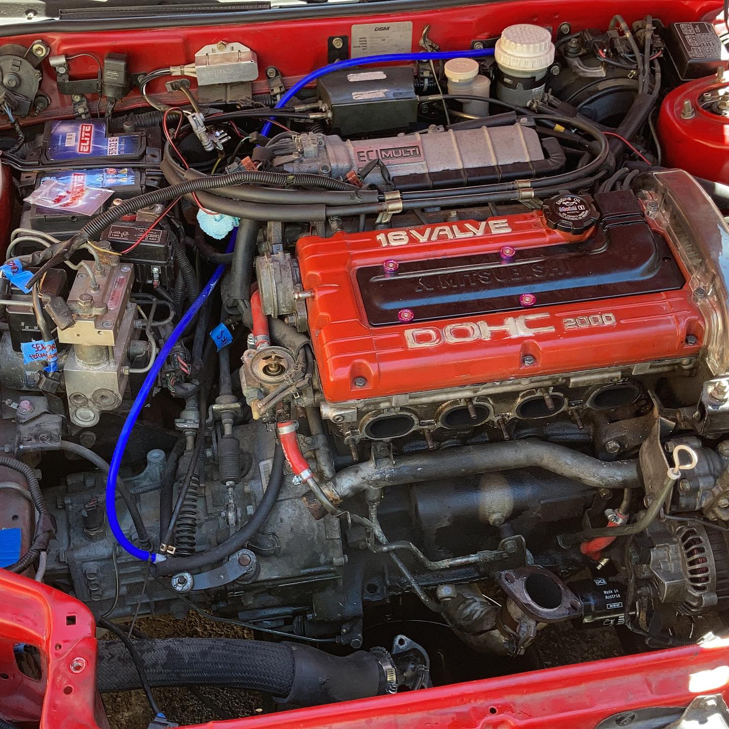

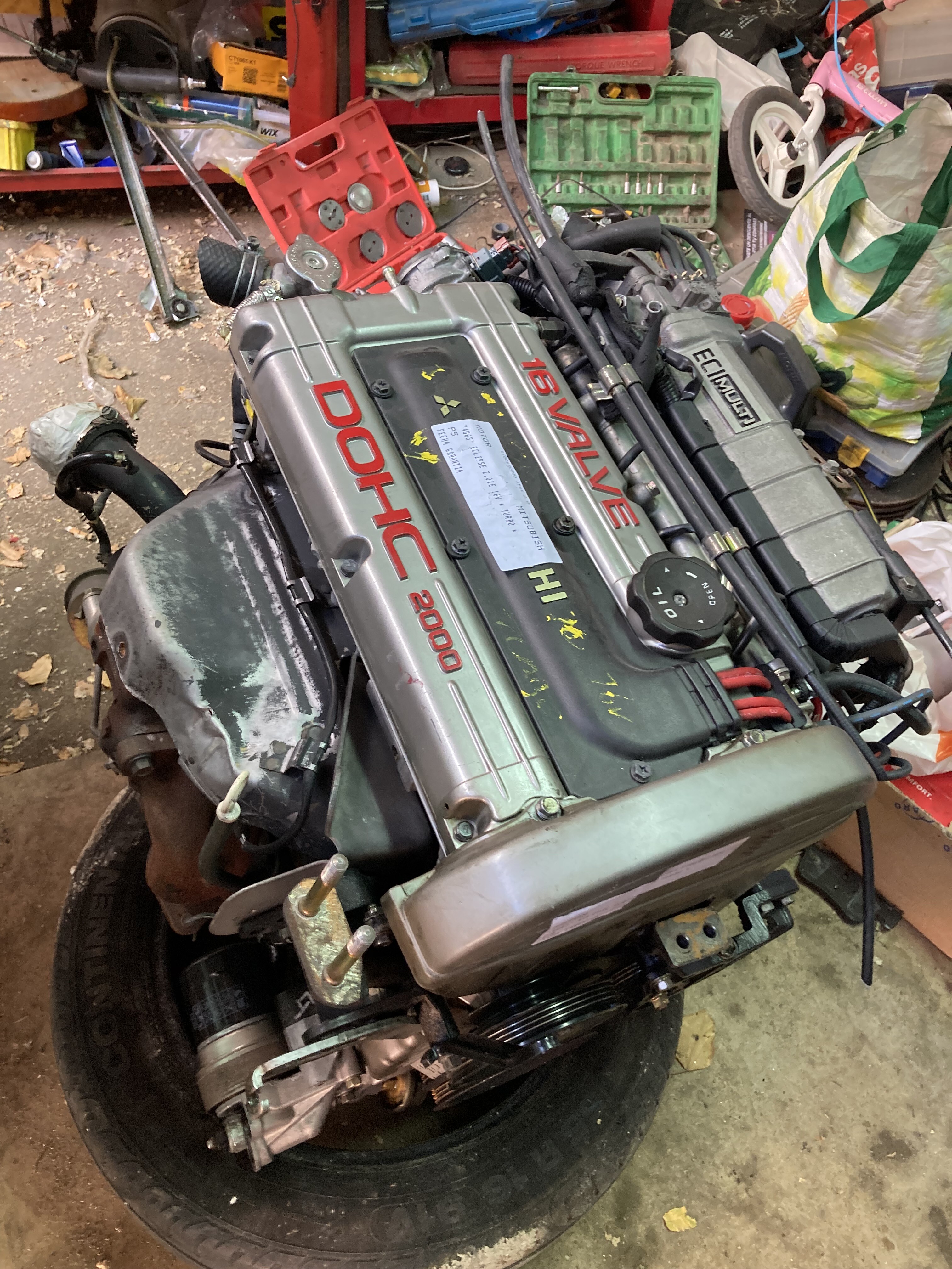

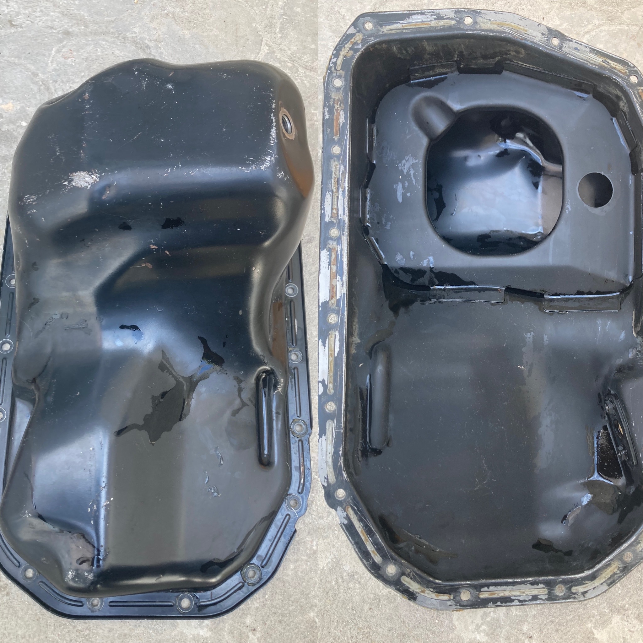

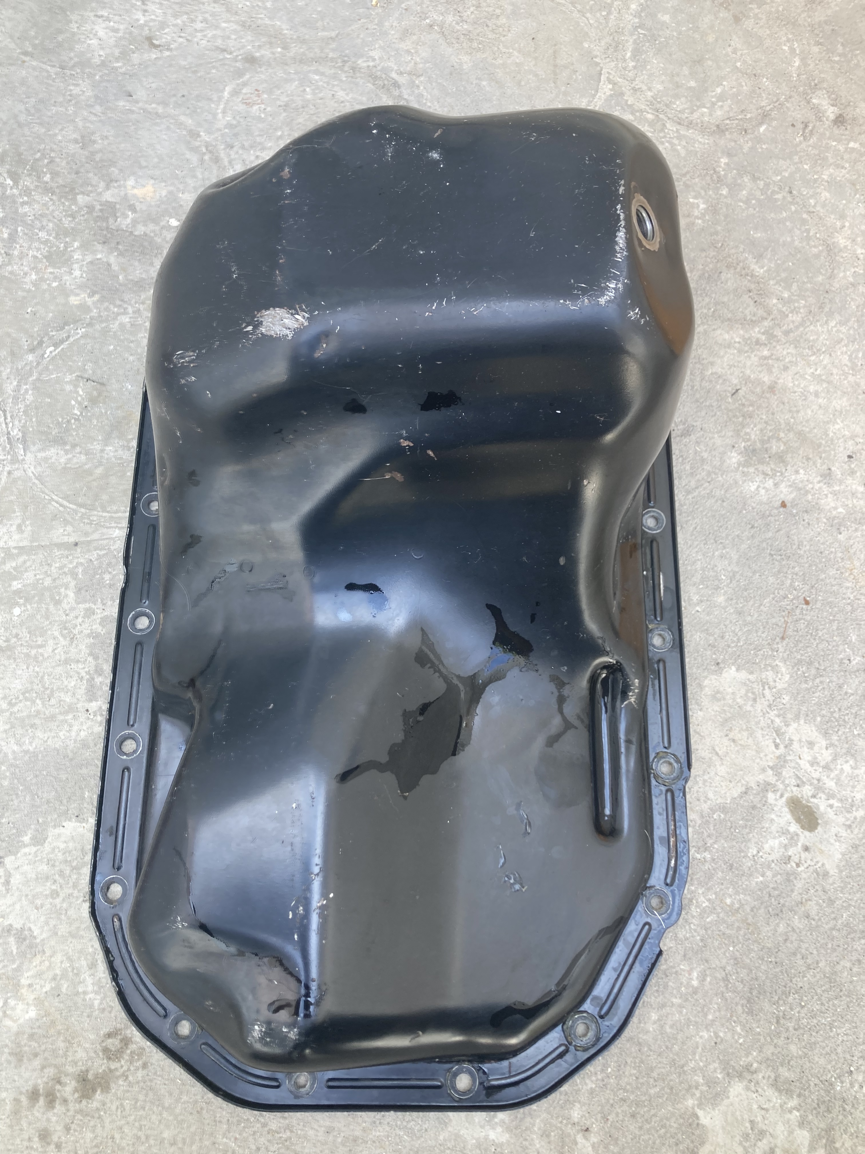

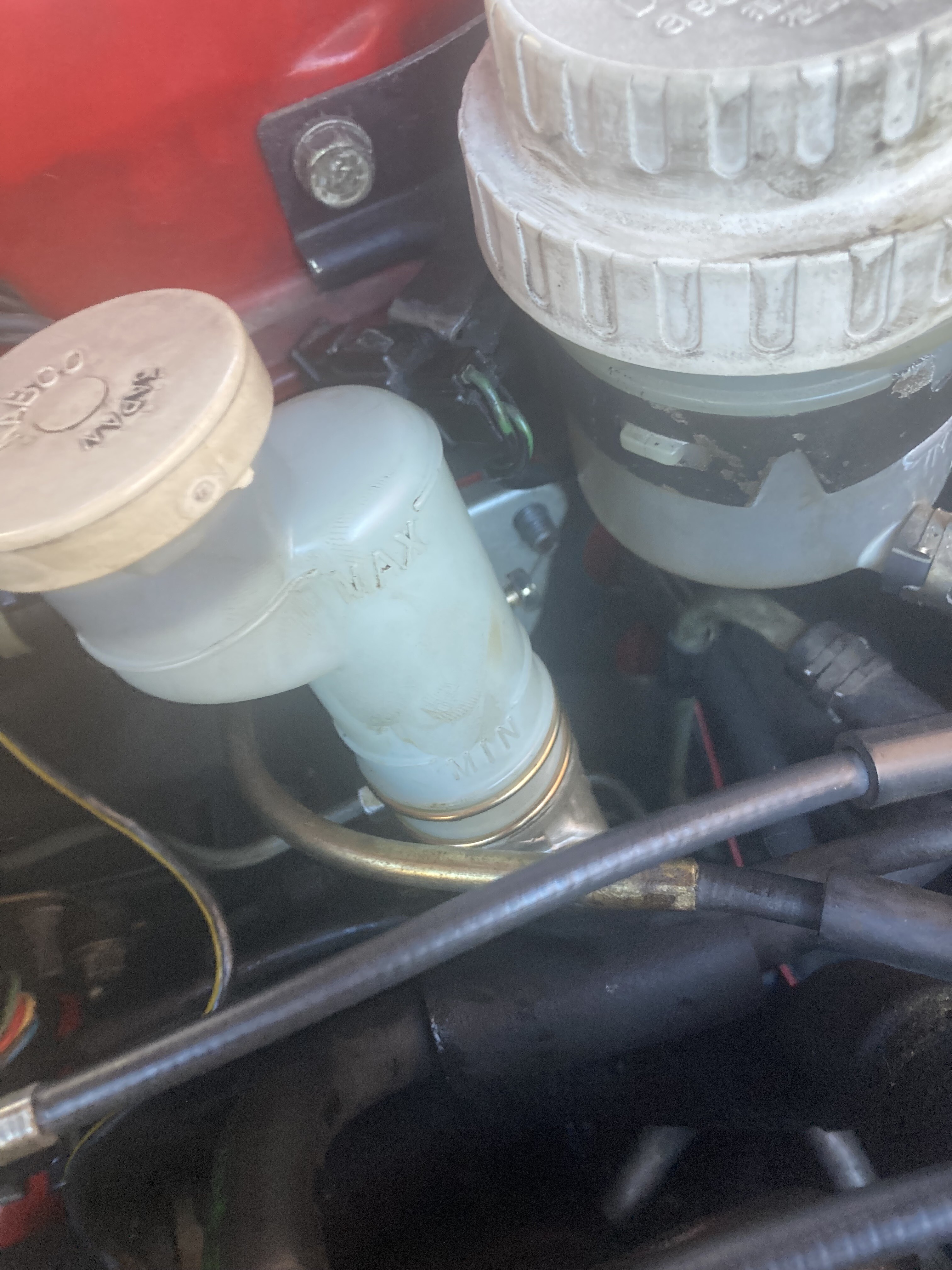

Hola a todos!! Abro hilo de proyecto subiendo esta imagen del “nuevo” corazón para el GSX
Compré una unidad con motor gripado
y poco a poco vamos devolviéndole la vida.
El motor funciona, ya me ha llevado y traído unas cuantas veces pero, a raíz de la edad y de las peripecias de anteriores dueños, va sacando algún problema.
Tras cambiar el motor, el primer problema presentado fue que la polea de la bomba de agua escupía la correa. Resultó estar torcida. La reemplacé por la del motor original y todo correcto.
El siguiente problema fue el encendido. Desde el primer momento le costaba arrancar y mantener el ralentí hasta coger algo de temperatura. Tras cambiar tooodo el sistema e ir probando (pastilla, cables, bujías) deduje que el error estaba en la sonda lambda. Ya lo tengo todo listo a excepción del gran problema que me va a suponer sacar la sonda pues está totalmente soldada y el acceso es un poco complicado.

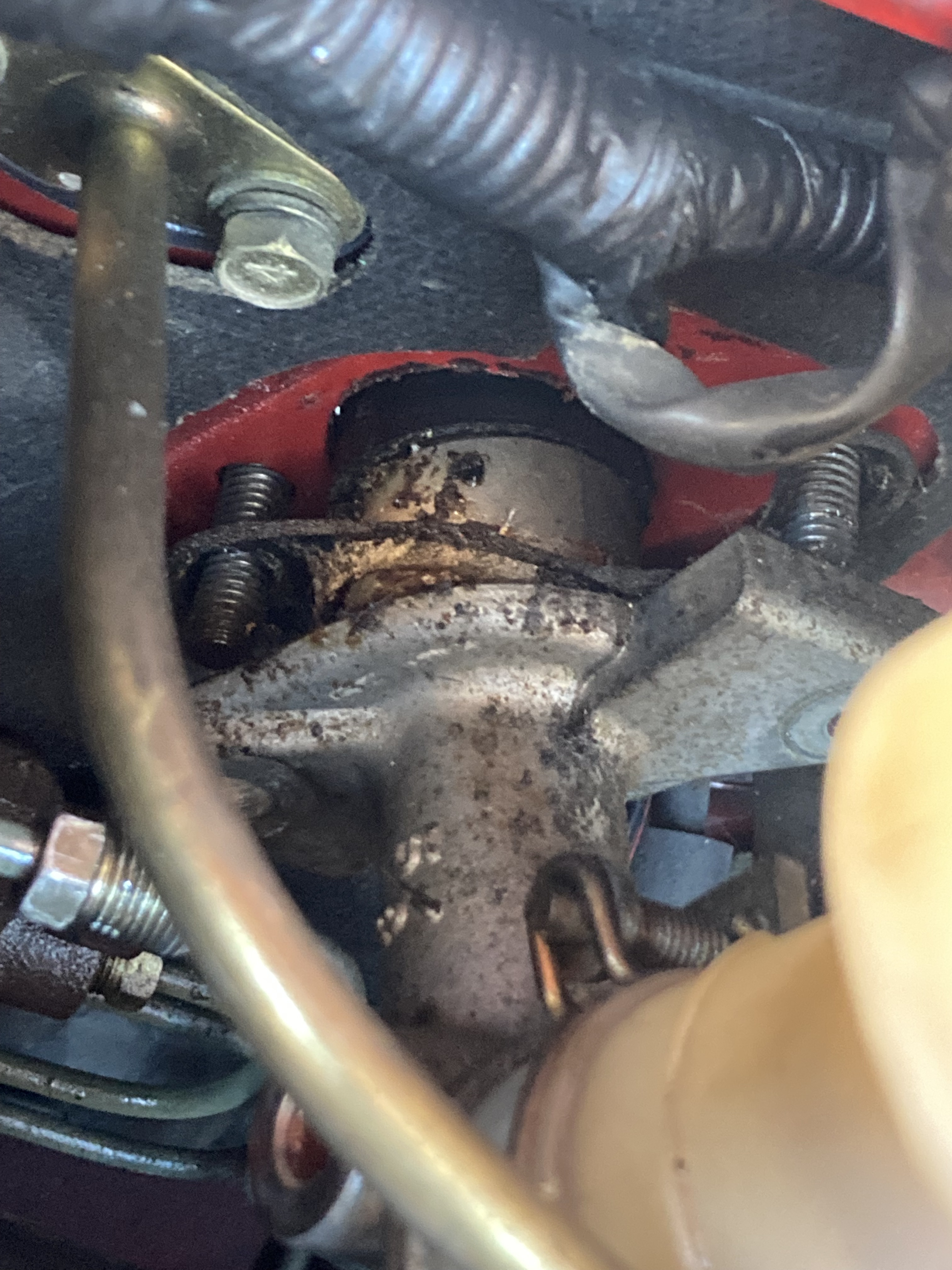

Mi problema actual, y el que más dolores de cabeza me está presentando se encuentra en el circuito del embrague. Al principio el pedal perdía dureza intermitentemente y estuve yendo y viniendo a trabajar con el hasta que decidió quedarse al fondo.
Cambié el cilindro maestro y el problema persistía.
Pensé que podría ser el tramo flexible del circuito.
Desconecté el racor que entra al esclavo y al enganchar la bomba de vacío manual el líquido salía sin problema y sin aire así que ni obstrucciones ni nada.
El único tramo que me quedaba por comprobar era el esclavo.
Compré un kit para reconstruirlo y lo hice. El pistón tenía la goma mordida así que en un principio, sin haberlo montado aun, ya daba la victoria por cantada. Moraleja: NUNCA CANTES VICTORIA!!

Sigue pillando aire el circuito y en un momento de máximo calentón he comprado la linea completa y el esclavo en STMTuned. Línea metálica por supuesto.
Iré comentando cuando llegue.

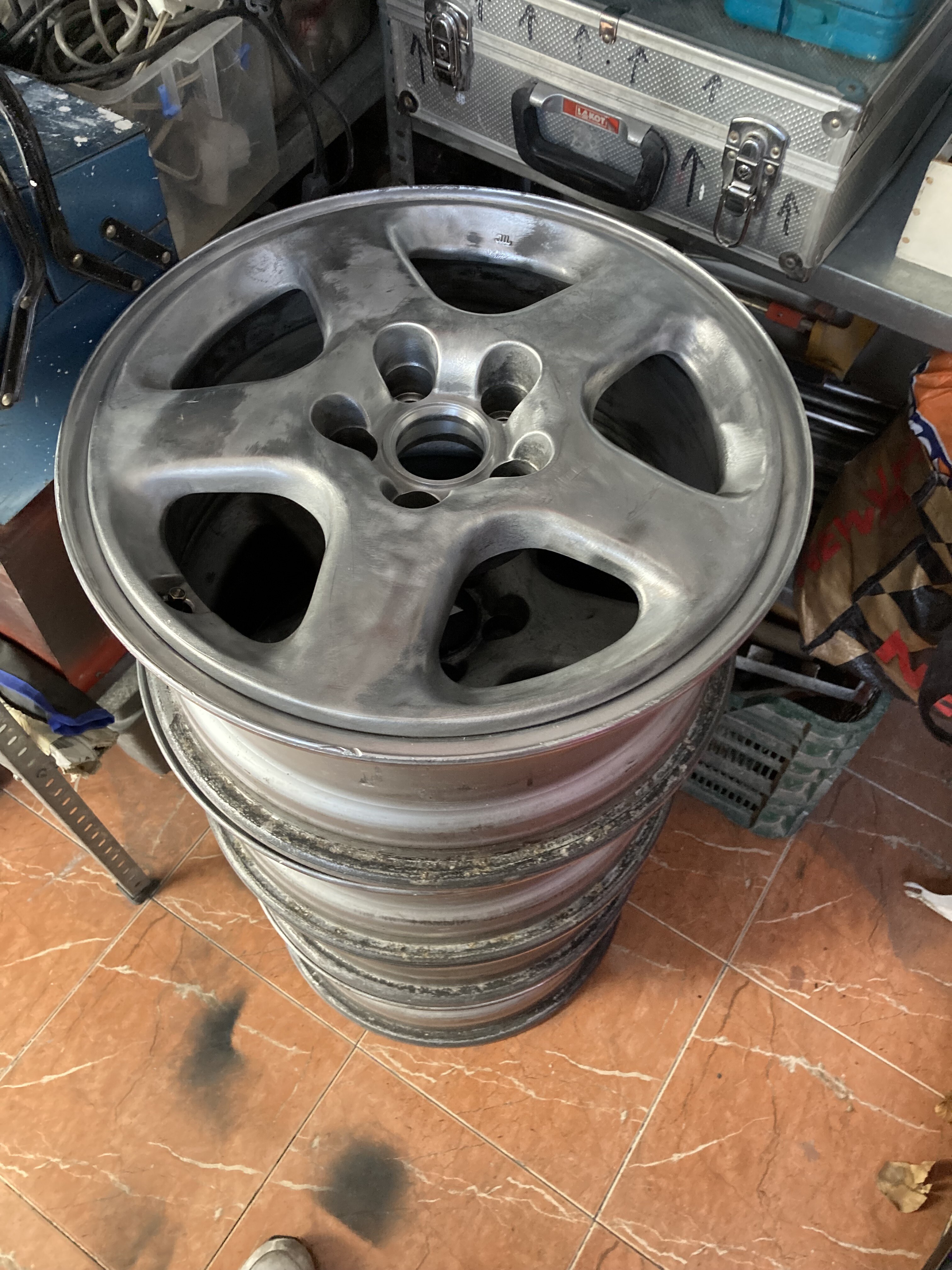

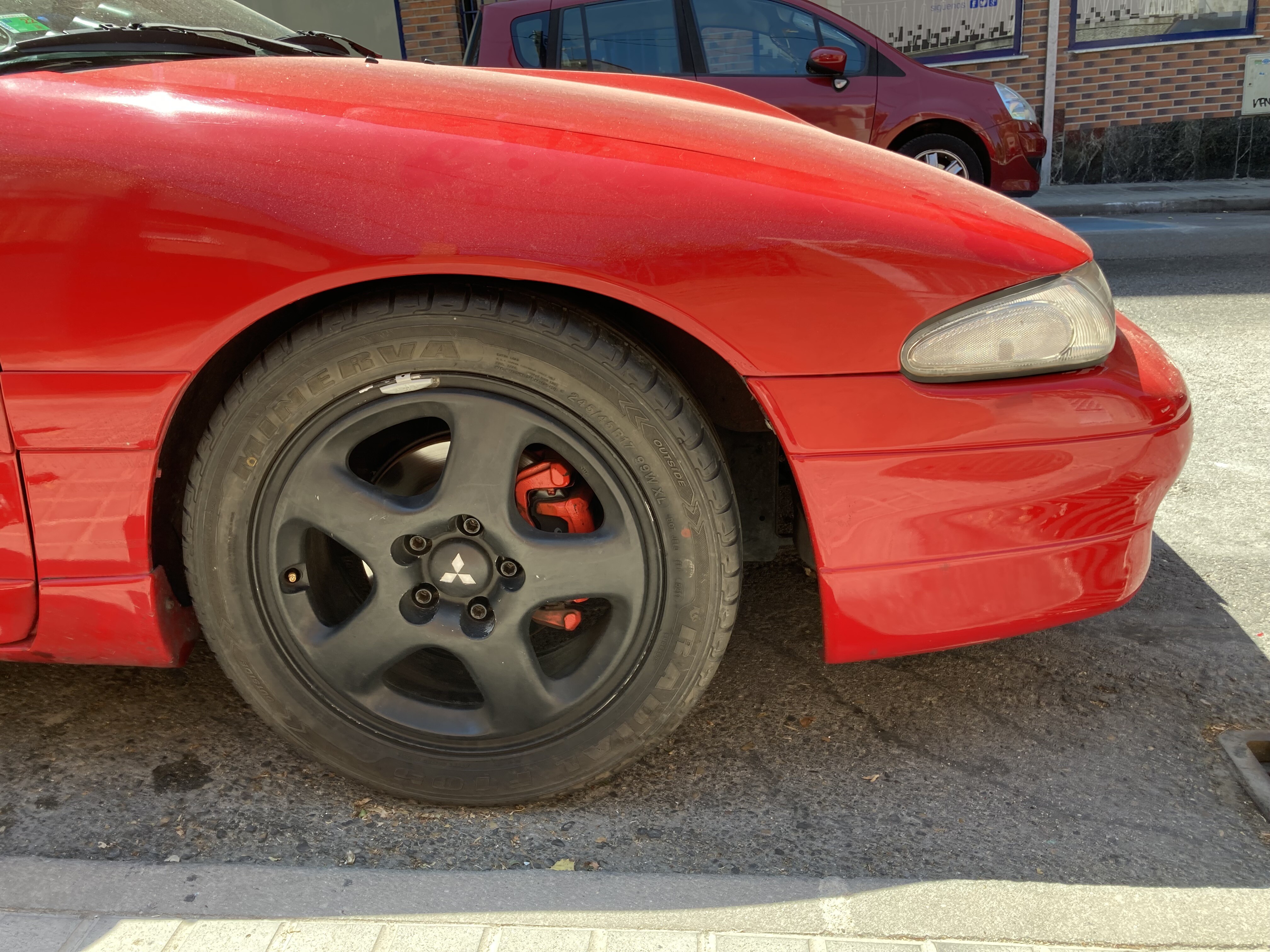

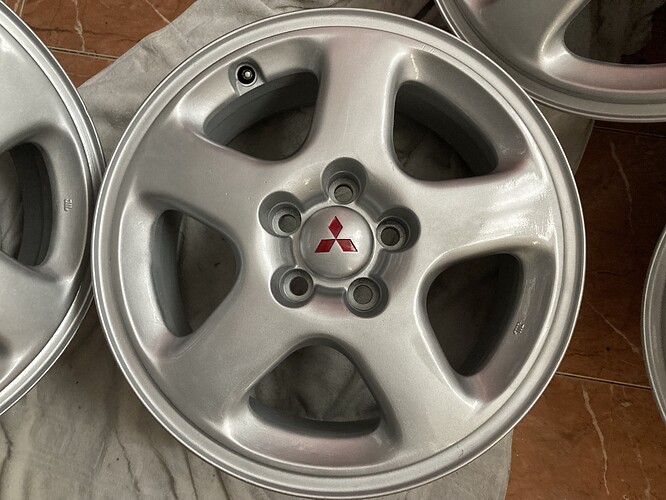

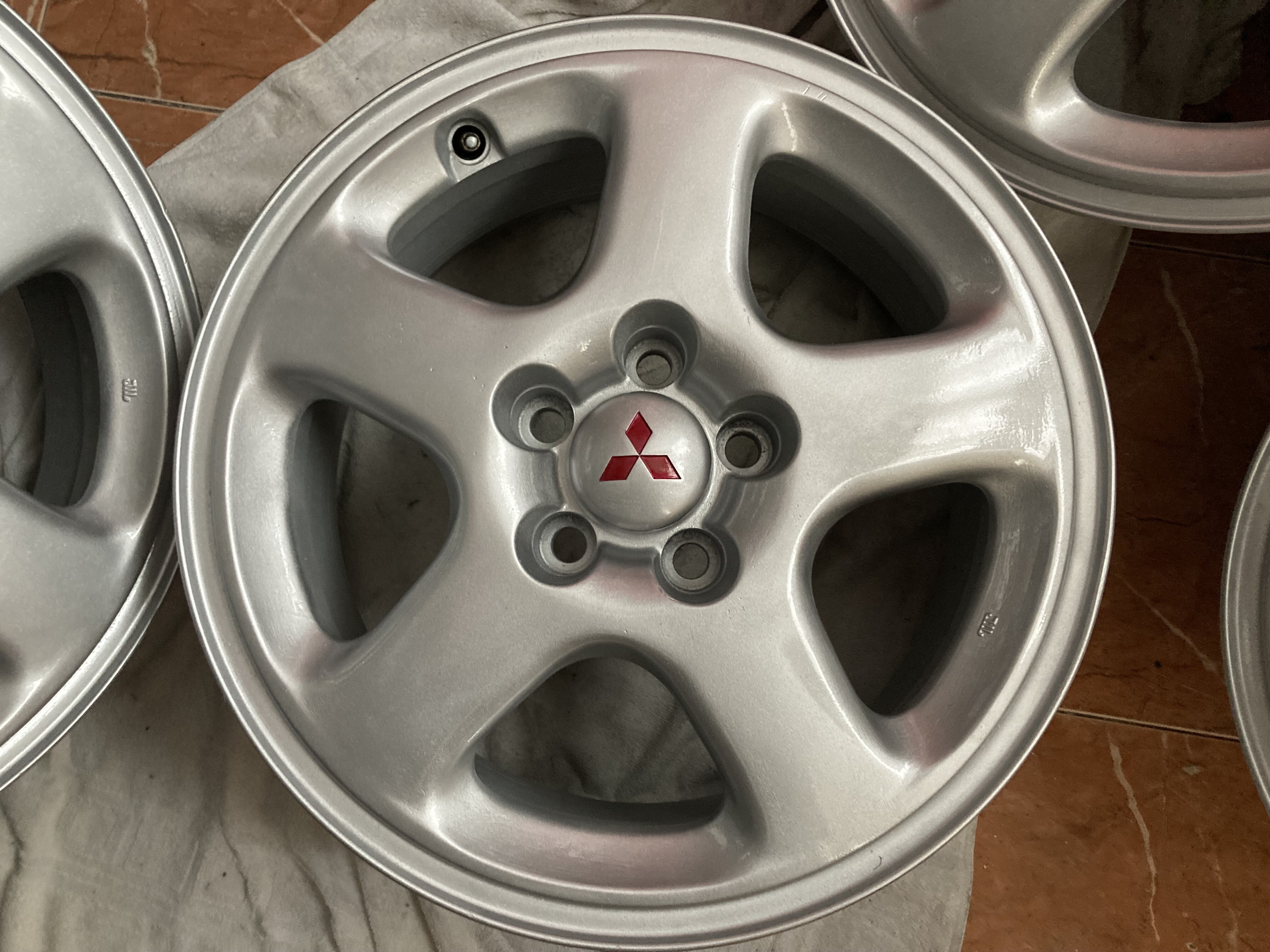

Adjunto foto del estado actual. Las llantas son las originales de un 3000GT vr4 lijadas y pintadas por mi a spray.
En esta se puede ver el cambio entre la que traía cuando lo compré y como quedaron las del 3000 después de mucho curro
