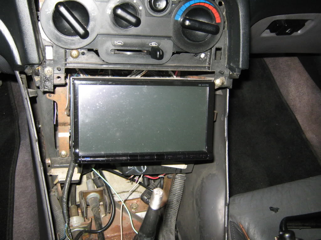

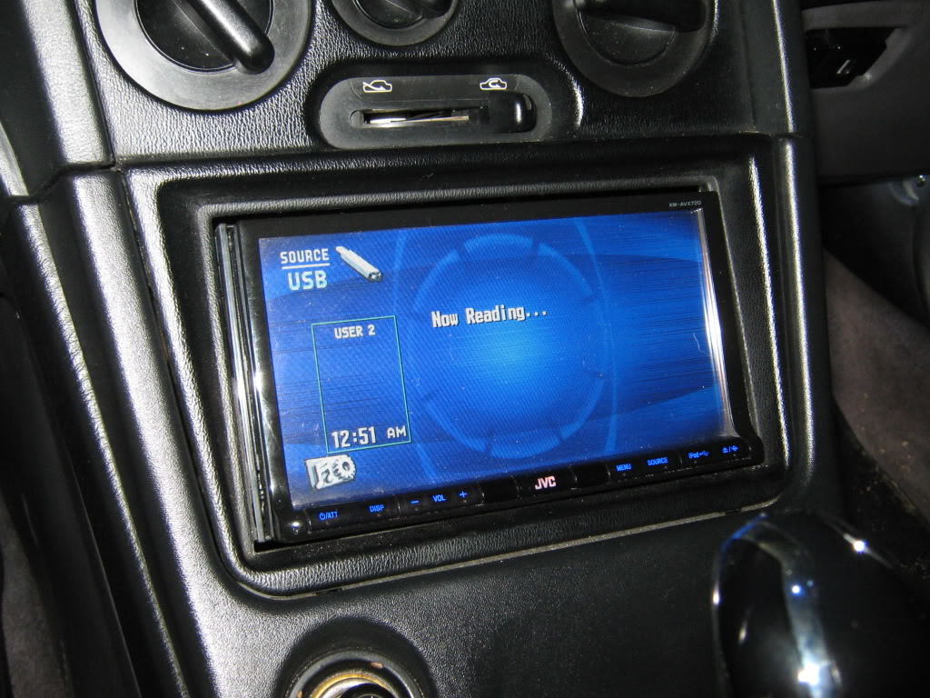

Radio doble din touch screen JVC

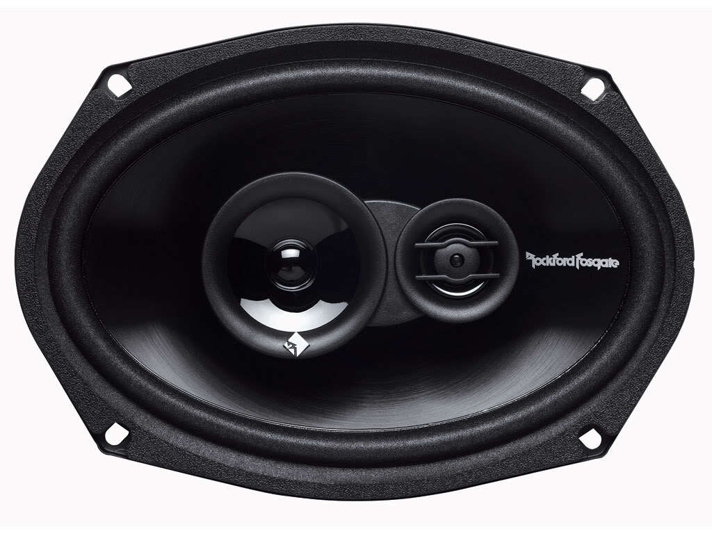

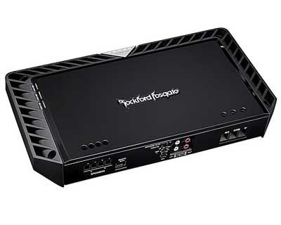

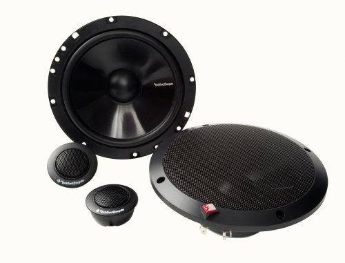

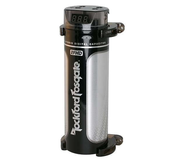

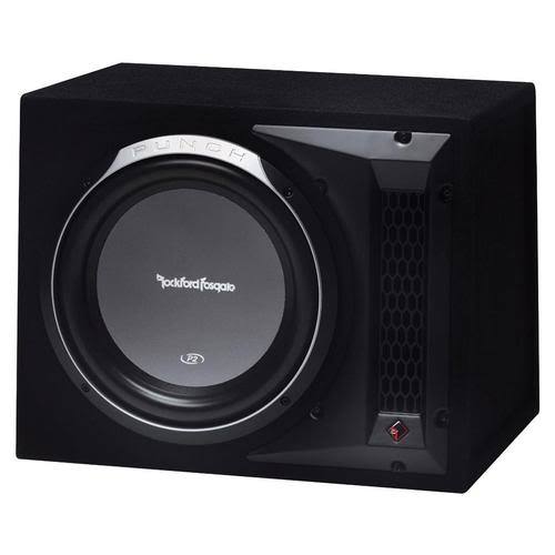

Potencias , Parlantes , Capacitor ,Woofer Rockford De Sound Shop , uno de mis Proveedores de equipamiento y Sponsor del Club K.
<a href=“Photobucket | The safer way to store your photos” target=“_blank”><img src=“http://i1190.photobucket.com/albums/z455/carzonedario/rockpot.jpg” border=“0” alt=“Photobucket”></a>

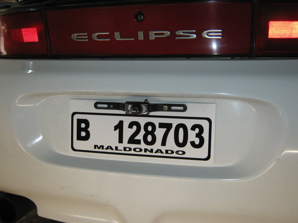

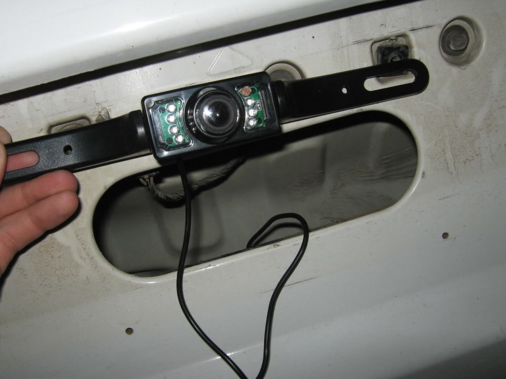

CAMARA DE REVERSA

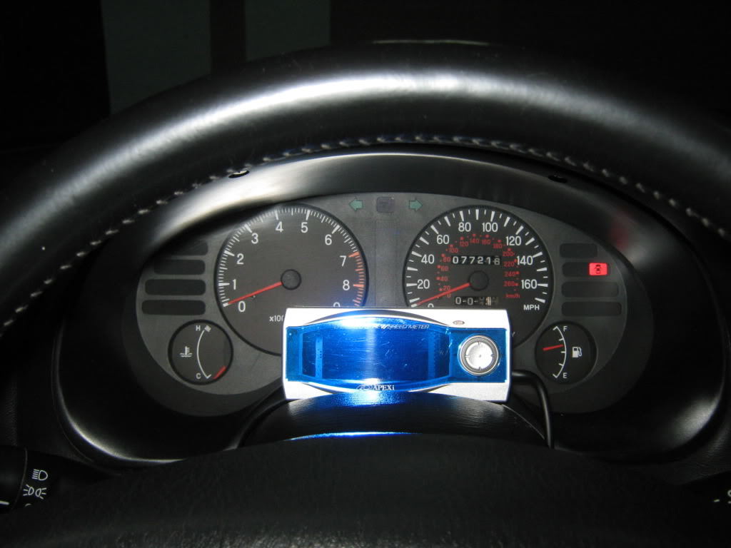

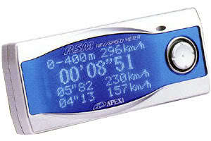

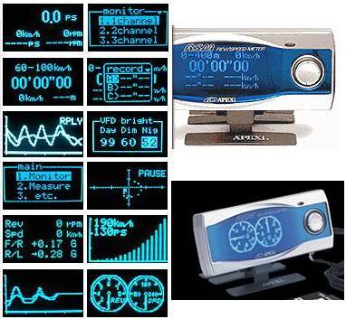

APEXI RSM
ES una especie de compu de abordo que indica varios parametros incluso tiempos de 0 a 100 km/h , cuarto de milla , bateria, velocidad , rpm etc.

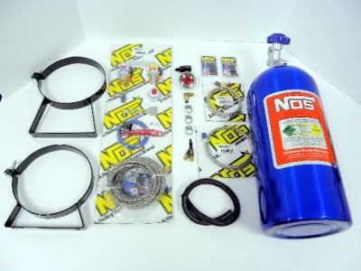

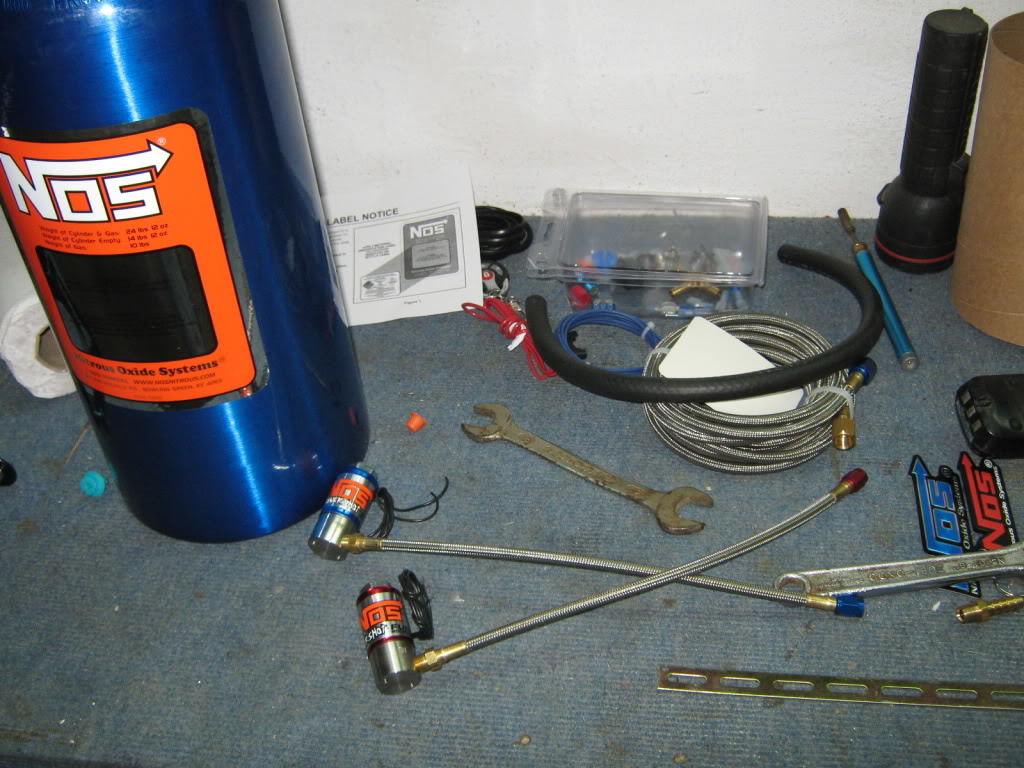

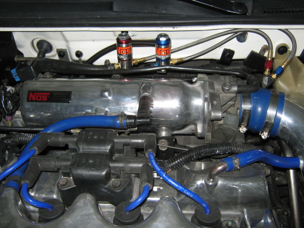

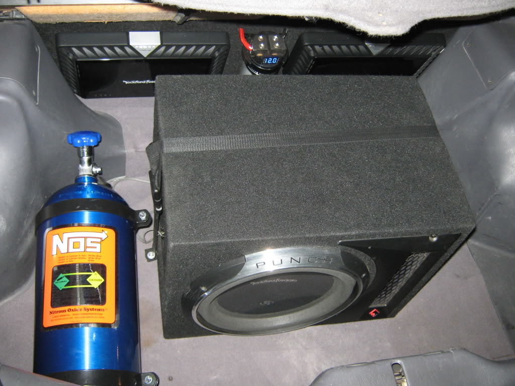

NOS
Fabricando los soportes

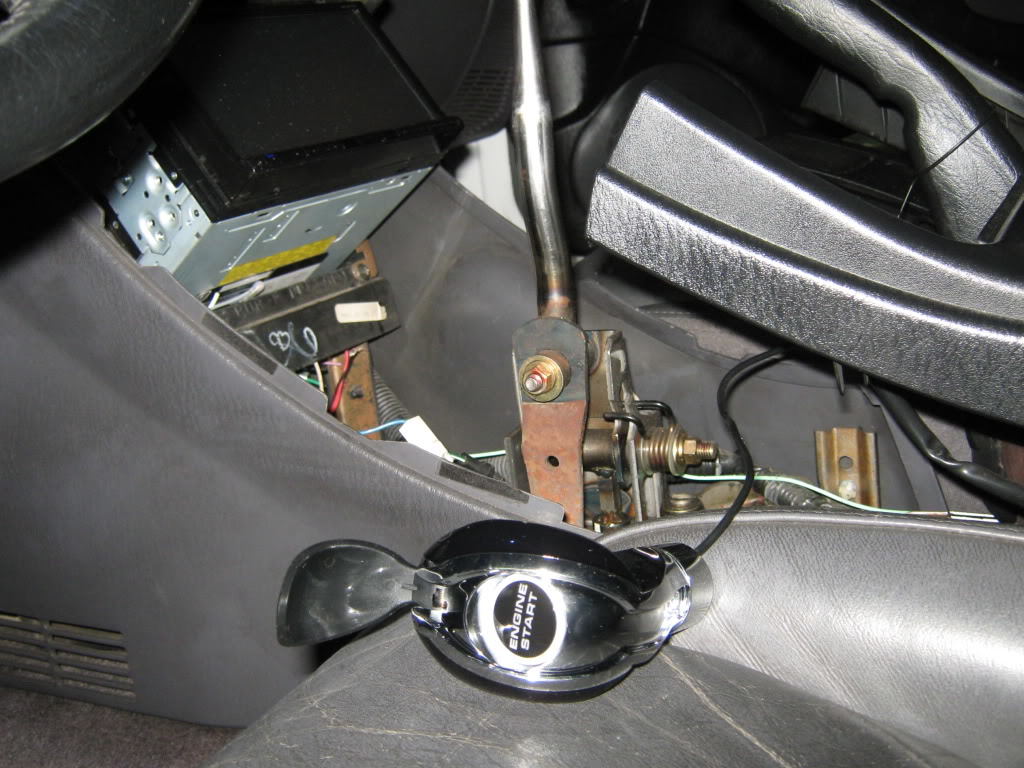

Activador de NOS
Instalacion de las bobinas de Jet.
Tanque deNOS en el baul

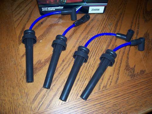

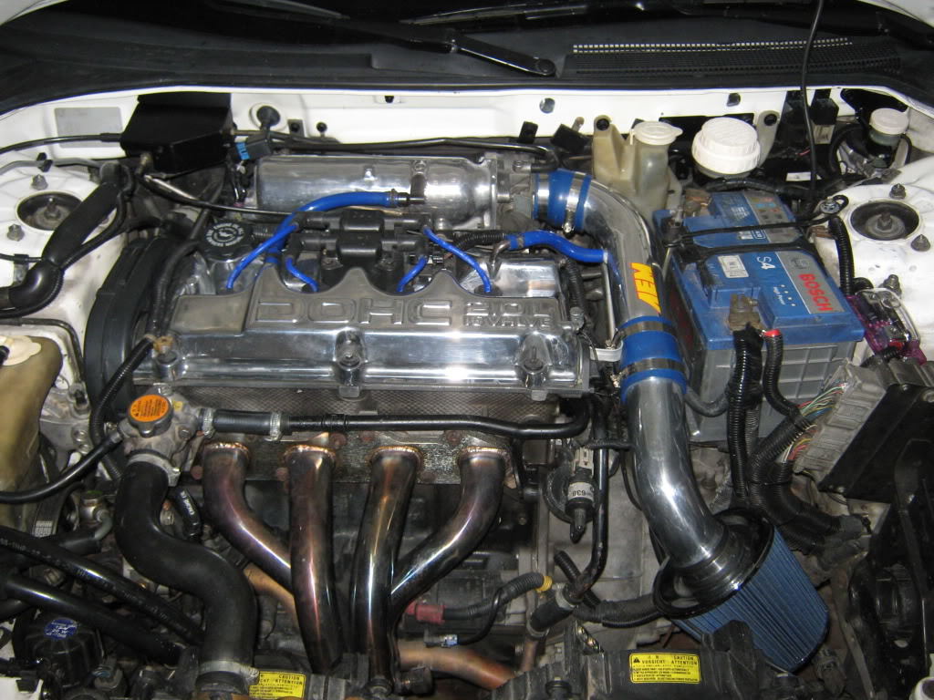

Cables de bujias

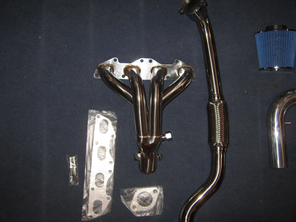

Escape y admicion (provisorio porque ya llego el turbo)

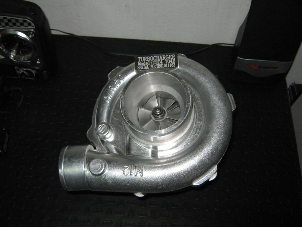

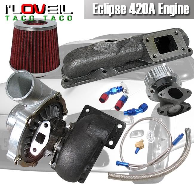

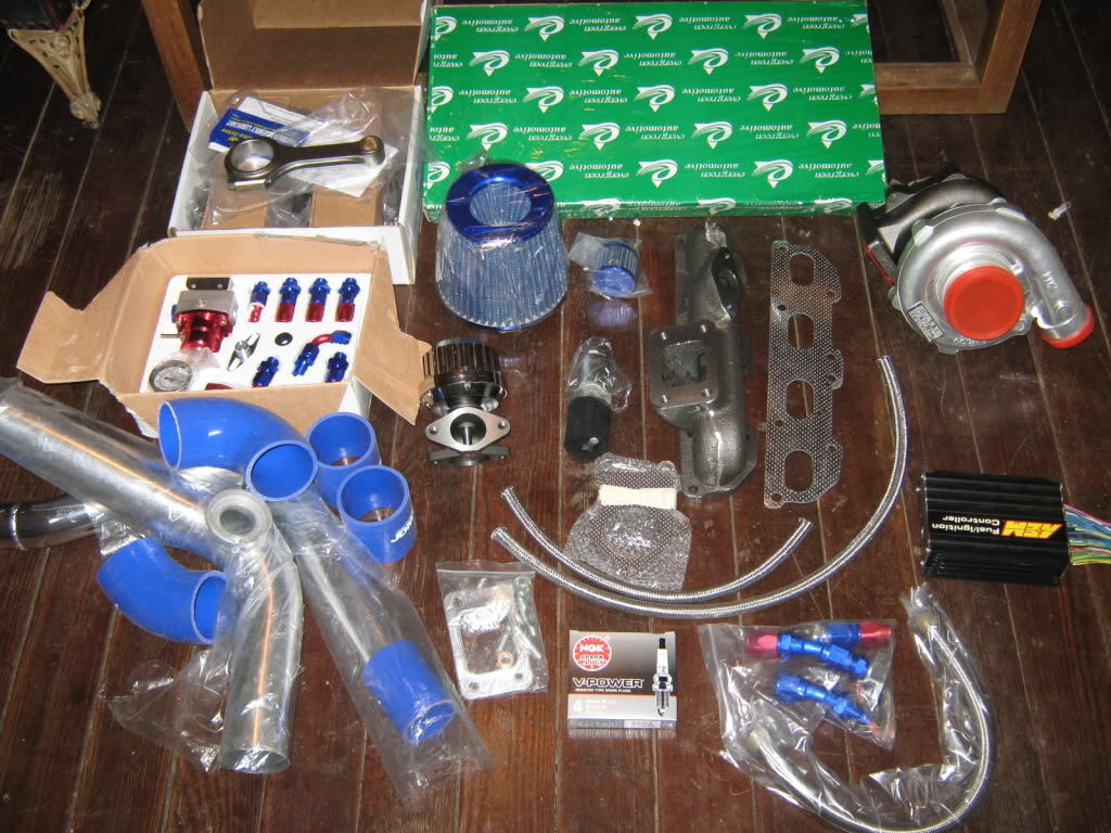

Y recien llegado el Turbo

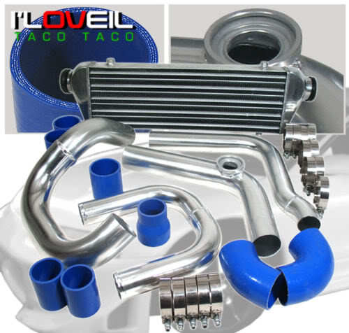

Ahora a encargar el resto de las cosas, intercooler , compu, relojes , etc

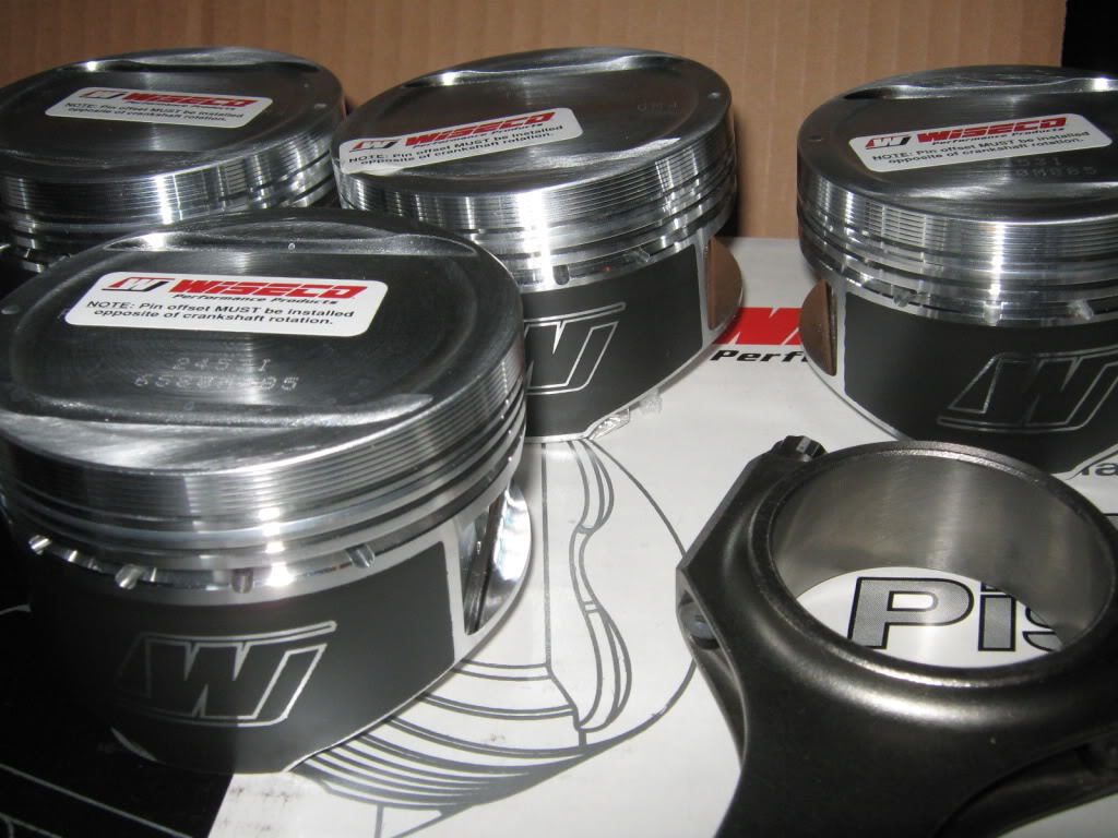

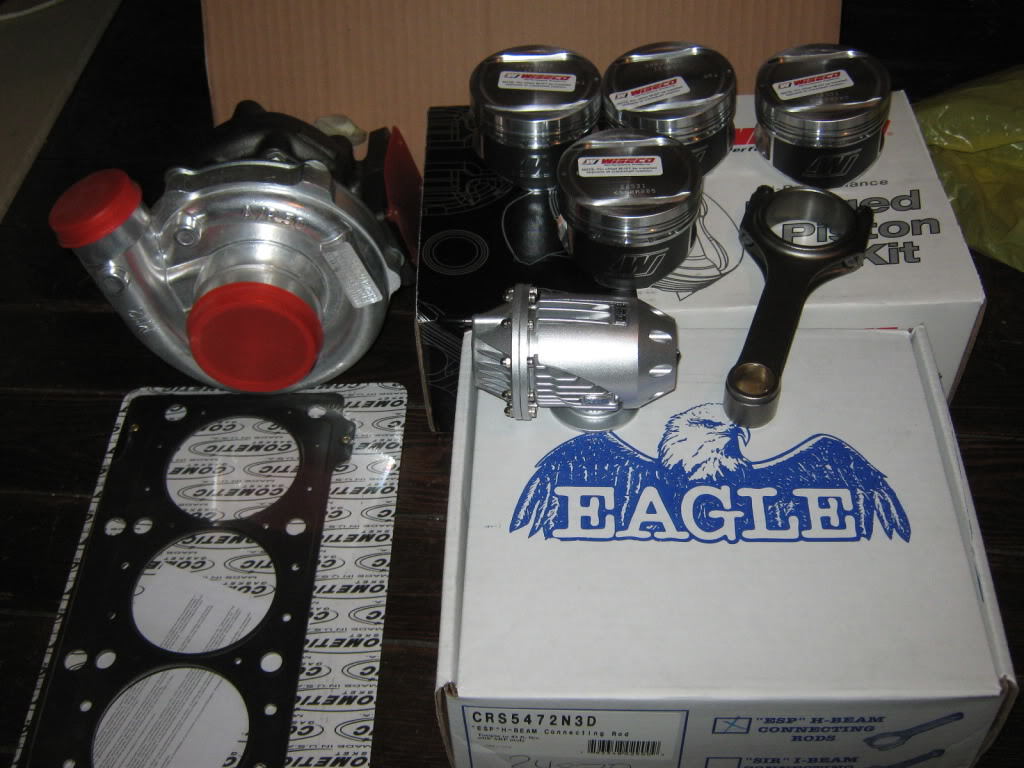

Pistones forjados Wiseco
Bielas Forjadas Eagle
Turbo T3/T4

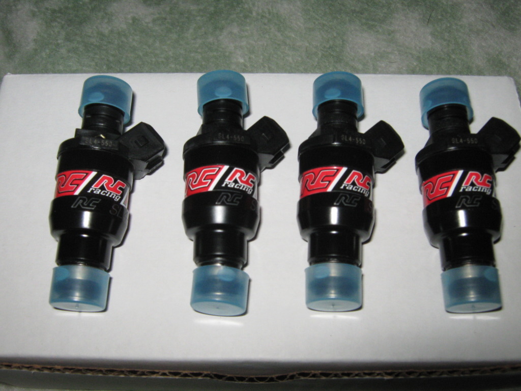

Inyectores 550cc

Junta Cometic

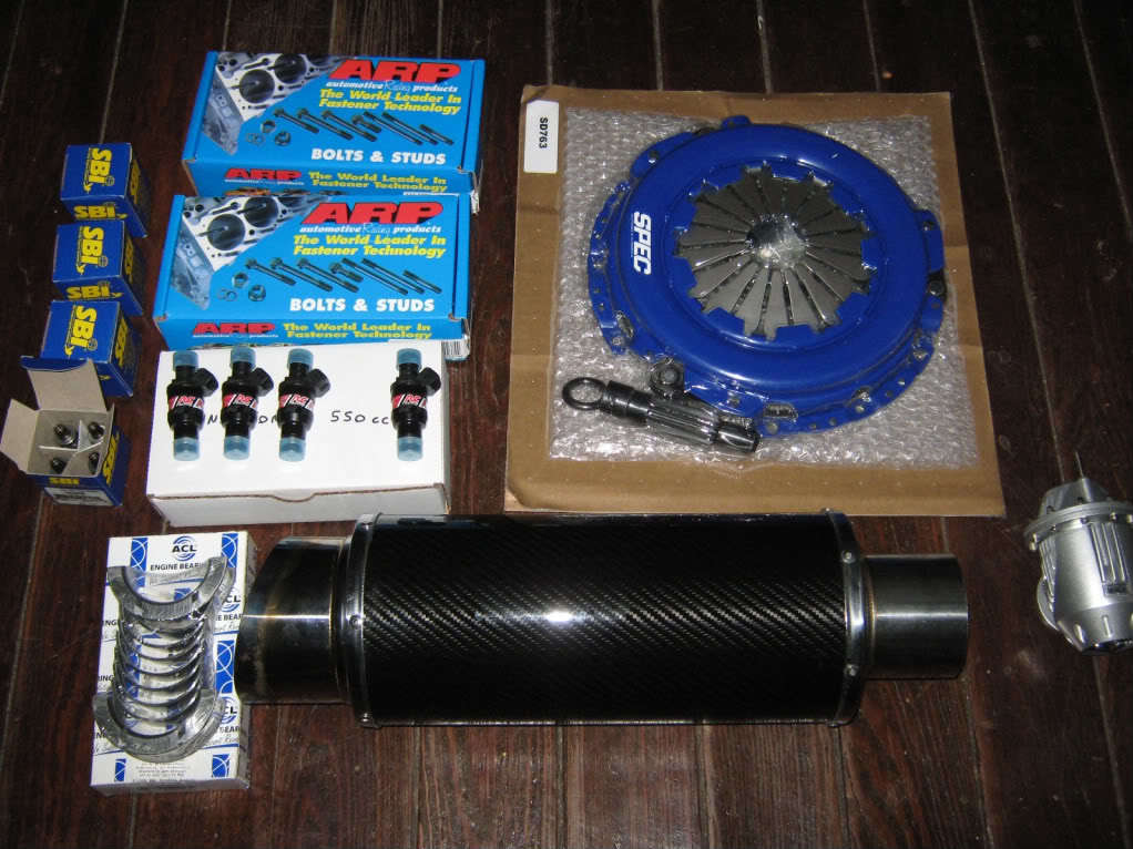

Metales ACL
Escape en 3"
Salida de escape Carbono
Embrague stage 3 Carbono
Volante Fidanza aluminio carbono alivianado
Main studs esparragos ARP
Heads studs esparragos ARP

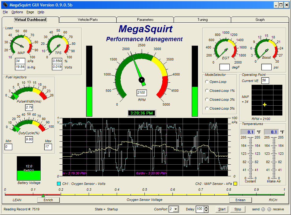

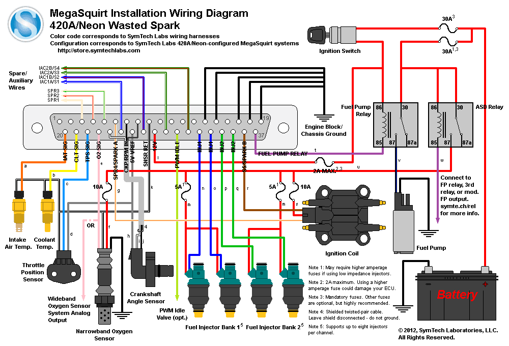

Computadora Mega Squirt

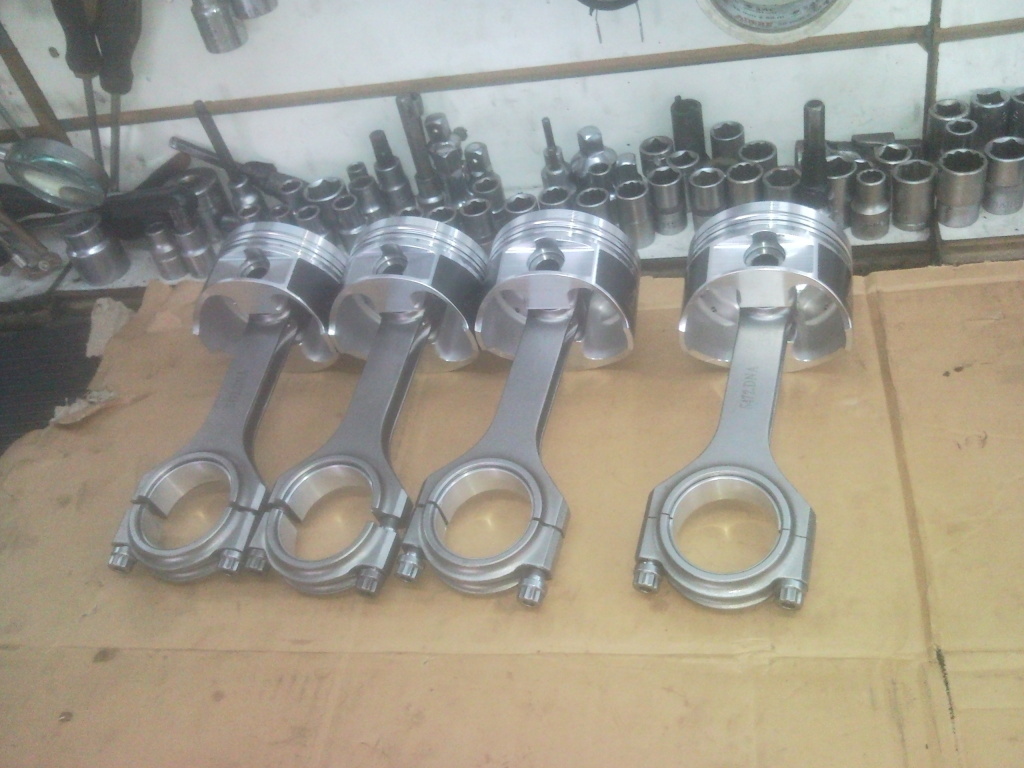

Los pistones y bielas
volante fidanza

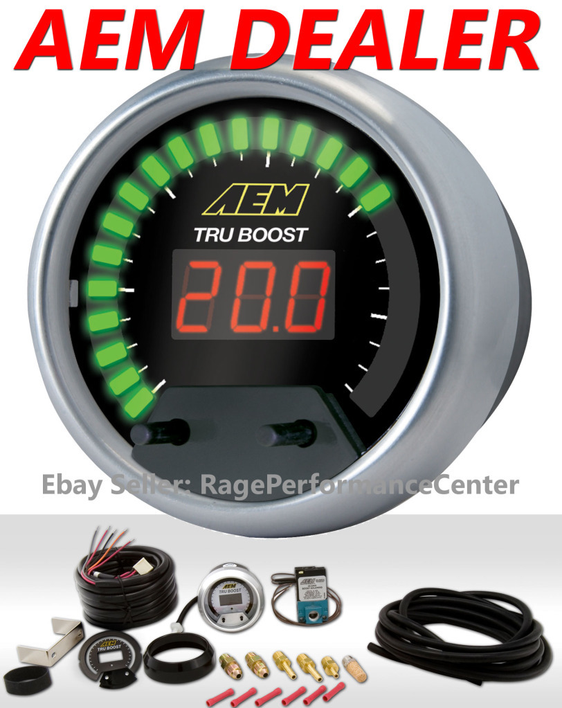

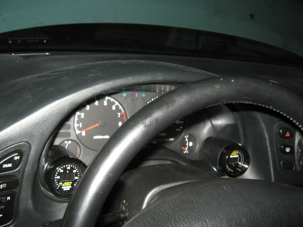

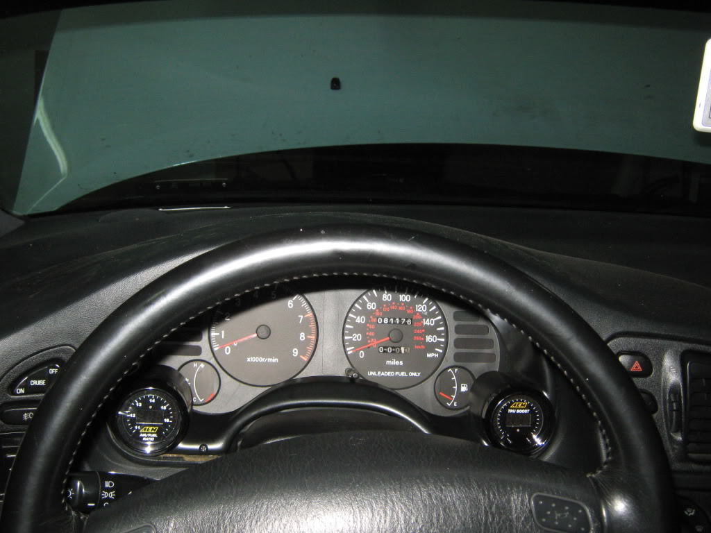

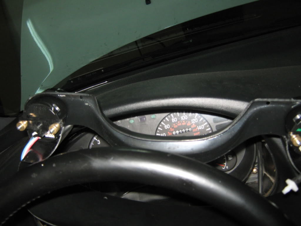

Bueno estos son los relojes y el soporte que viene para ponerlos en el eclipse
Aca los estoy instalando , uno me indica la mezcla de aie y gasolina y el otro me marca presion de turbo en Bsi, a demas trae varias alarmas x sobre presion o bajo de presion, tambien puedo seleccionar presionando un boton desde el interior del auto y dejarlo con poca presion de turbo para calle o aumentarla para correr

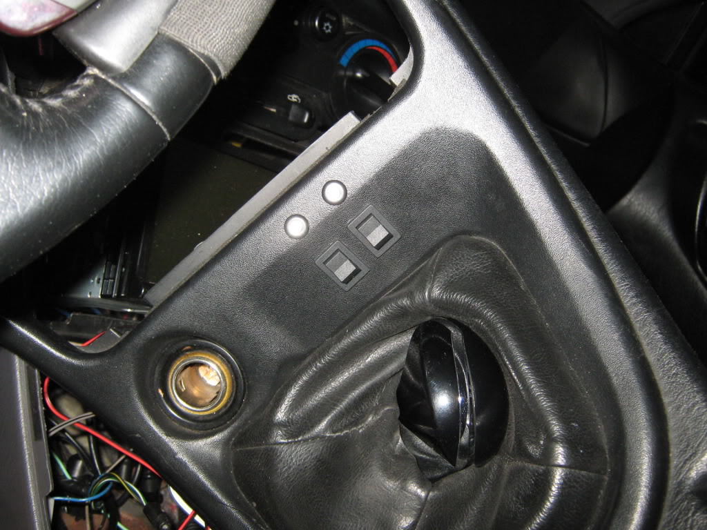

aca estoy instalando los botones del equipo de nitro y el de seleccion de presion de turbo que recien comente
asi quedo terminado

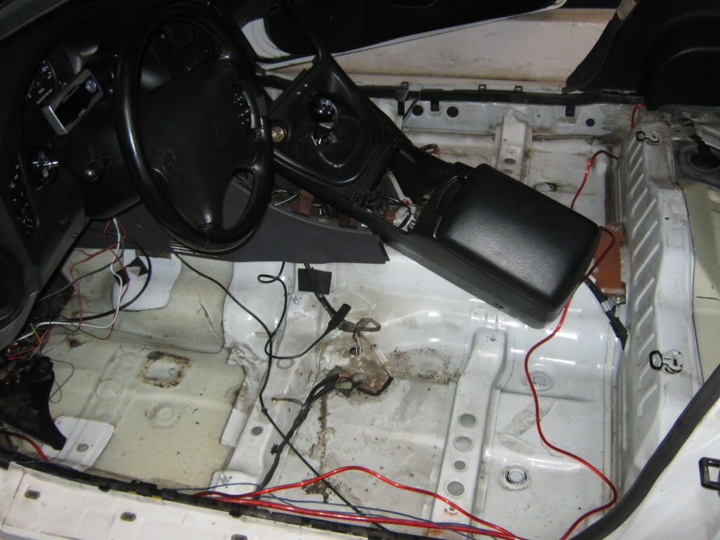

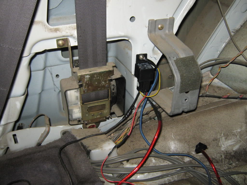

Hay que recablear la bomba de combustible Walbro xq consume mas corriente que la original x lo tanto instalamos un cable mas grueso con un relay
este es el NOS

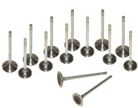

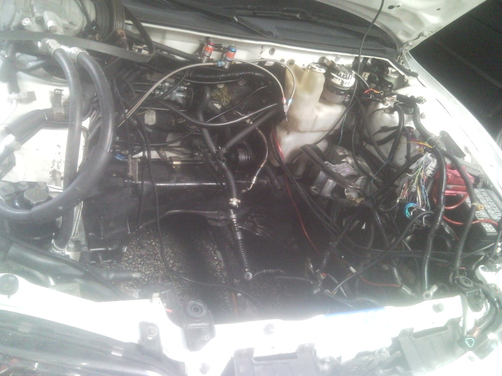

siguen llegando algunas piezas que hubo que traer cuando se abrio el motor y vimos que tenian injertos, como valvulas distintas etc,

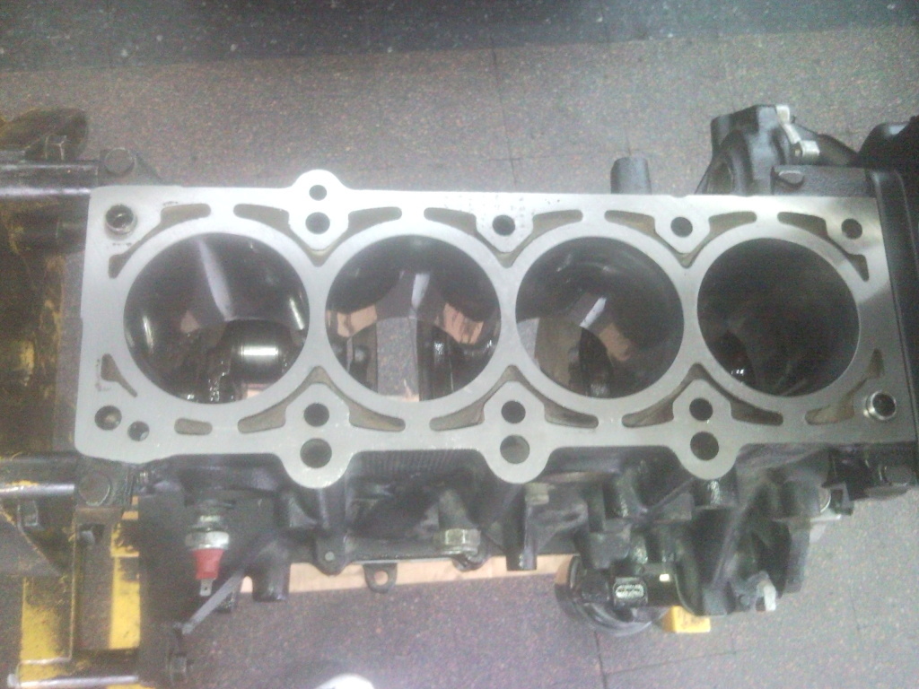

Se desarmo integro y se rectifico todo , se porteo un poco la admicion y escape para mejorar el pasaje de flujos etc

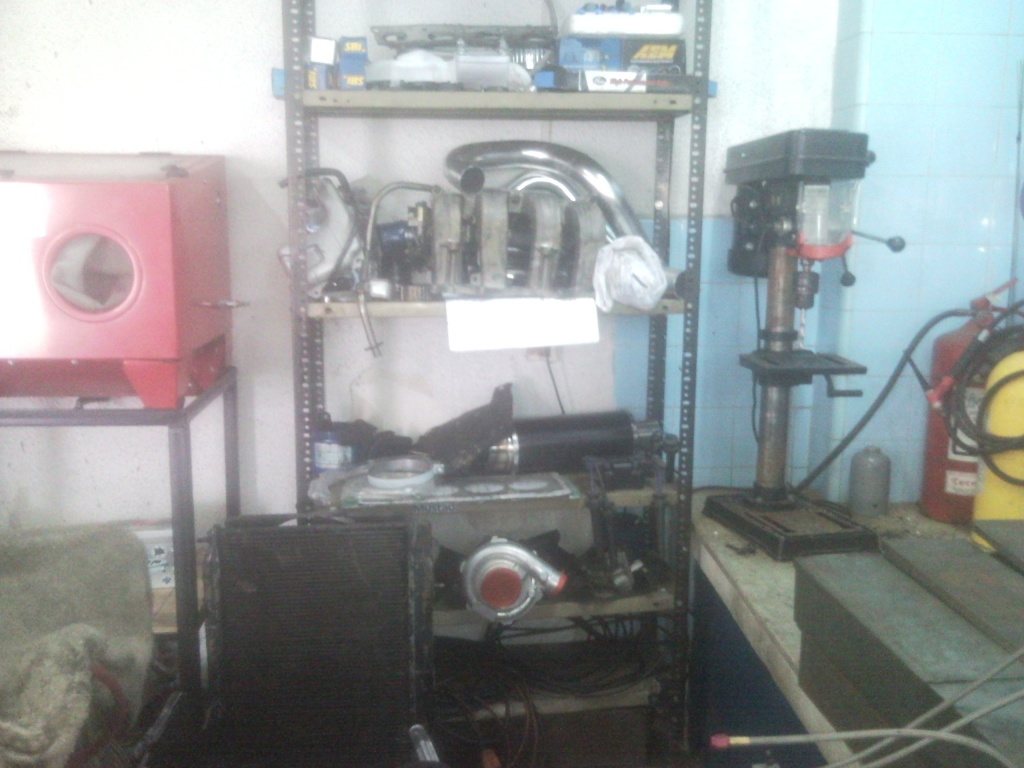

Estas son las cosas que faltaban
metales ACL
una corra de verdad, preparadas para 200.000Km en motores de alto rendimiento, o sea va a morir en el eclipse ja

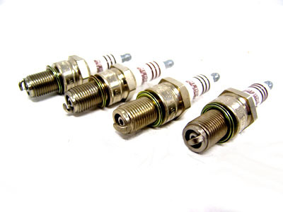

las bujias iridium

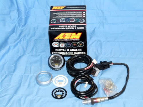

Los relojes AEM con sus accesorios

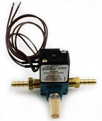

Lo bueno de este boost control es eldispositivo para controlar electricsmente desde el interior , presionando un boton , la presion de turbo para cuando queremos mas HP
aca esta

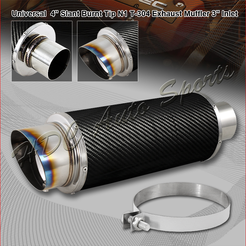

Escape de carbono
AEM air fuel ratio

T3T4
Inyectores 550 cc
Aca ya esta armado abajo
Preparando el resto

Tambien tengo la Megasquirt instalada junto con la computadora original

espero más info de la megasquirt, nucna he podido ojear su software de cerca :slight_smile:
