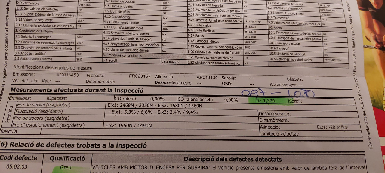

Tengo un BMW E36 325i coupe no vanos . Desde hace muchos años la itv no la pasa por valor lambda alto 1.380 .Los demás bien co 0,02% co accel 0,05%.
Lo lleve a 2 mecánicos , uno cambio juntas de admision ,palomita y manguitos se pusieron juntas nuevas ,se comprobó inyectores y presión en rampa ,bomba de combustible y cambio de filtro de gasolina . Se puso maquina de humo en el circuito presurizado y nada . Se comprobó línea de escape y tampoco. La ecu ,caudalimetro y sonda lambda también se cambiaron para ver si venia de ahí el problema ,el filtro canister lo mismo. El segundo mecánico me dijo de comprobar cadena y el estiramiento. Me dijo que un diente no puede haber saltado porque el coche funciona bien pero que podría haberse estirado y estar fuera de punto y algo de ajustar una polea .

pero no hay ningún caso como el mio. Aquí si he visto factores lambda.altos y solucionarlos modificando parámetros de centralita. Por eso acudo aquí haber si alguien sabe algo.

En la itv cuando me salio lambda 1.380 siempre me dicen lo mismo . Tienes un agujero en el escape. En el taller me lo miraron y nada . Al volver a pasarla les dije que lo miraran ellos y tampoco vieron nada.

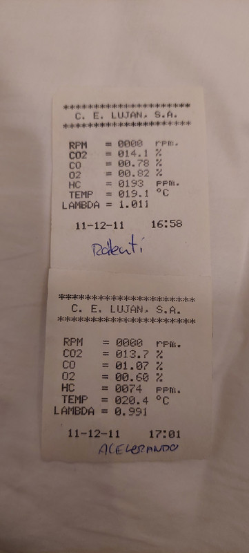

Otro dato es que cuando desconecto caudalimetro ,entonces me da valores dentro de rango en el lambda 0,960 pero los co por las nubes . Ahora pondré los datos que me midió el mecánico con caudalimetro y sin.
[url=https://postimg.cc/0ryYX5qy][/url
Como.podeis ver el los tickets que he puesto sin el caudalimetro conectado el lambda al ralenti es 1.011 y acelerado 0.991 esta dentro de los margenes correctos . Ahora bien sabiendo que en itv solo miden el co . Creeis que puedo bajar esos niveles de co al ralenti de 0,78% y accelerado 1,07% hasta los 0,3% permitidos y asi pasar itv sin el caudalimetro conectado ??
Quizas desconectando algun manguito de recirculacion de gases , quitando filtro y poniendo algun aditivo anti humos baje algo ,pero claro de 1,07% a 0,3% es mucho.
Alguna idea??
