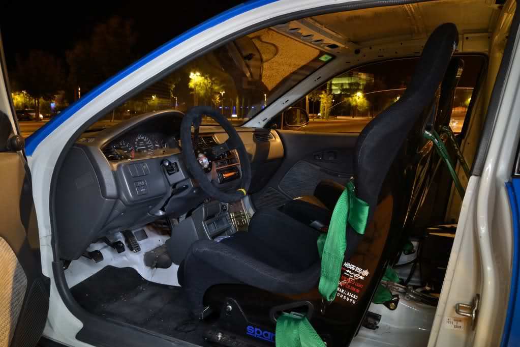

bueno gente, hoy el amigo Karlos y yo hemos estado de tareas,
yo era el pasa-herramientas
desmontado el aparato de musica + altavoces + tweeters + cableado
consola central
paneles de puertas
todo: 8-10 kg
he pasado por bascula y ha marcado 940, pero no sabemos si marca bien o no, por logica que no (explicado mas abajo), en itv dió 960
explicacion de por qué puede estar mal esos 940.
en Itv iba con recaros, 14 cada uno, baquets 7 cada uno, -7 kg
arneses omp, poca diferencia a favor de omp 1kg
rueda repuesto -8 kg
herramientas -3kg aprox.
llantas oz -6kg
escobilla trasera -1kg
asi dan 936 kg, a dia de ayer por ejemplo.
pero hoy se le han quitado todo lo de arriba y hemos calculado unos 8-10 a favor
con lo que se quedarían en los 925 aprox. que calculaba
faltaría la linea de escape en inox en 2.5", mucho para un D, pero con vistas a un B gordote, se queda bien de diametro.
diferencia de peso aun no lo se.
además de eso, el motor del limpia trasero -1.5kg
las dos ruedas delanteras, otros 6kg menos
la bateria nueva de 12 amp pesa 7kg, la de 45 amp no lo se aun pero googleando un poco 32lbs = 14.5 kg, con lo que la ganancia seria de -7.5 kg
con eso listo, el peso quedaria 912 kg
calculo que con el escape cambiado unos 905 aprox…
Estoy en busqueda de unos retrovisores exteriores manuales, tengo electricos.
con esto ya los 903 kg
con brazos traseros replica skunk2 901.5 kg
y habiendo ido al baño antes de entrar al coche 900 kg http://st.forocoches.com/foro/images/smilies/number_one.gif

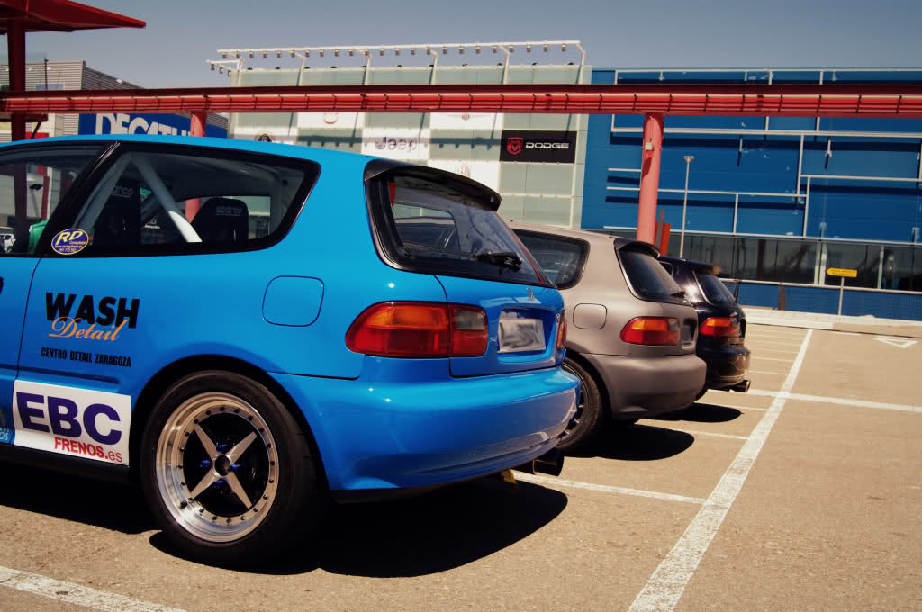

Lo que te tengo que decir, por opinion nada mas, es que con las llantas que le has puesto has quitado toda la esencia racing. Lo que has puesto son unas llantas mas orientadas a un old school y no a un eg racing que es el titulo del post. Las pegatinas, pueden ser esponsors pero ■■■■■, vas asi por la calle me imagino y mas que un coche racing parece de publicidad, el lip ya no digo nada, no se…se que me vas a decir que para gustos colores pero veo que empezo bien y lo estas acabando mal a mi forma de ver, me refiero siempre a la estetica, lo del swap ya te lo dije al principio que era una necesidad si querias correr con el en serio.
Saludos y no te lo tomes a mal, es simplemente una critica.
no me lo tomo mal chicharra, ademas que hemos coincidido en otros foros :wink:
el lip ya esta casi retirado, me ha surgido un imprevisto y lo he tenido que dejar a medias, el motivo es que por una parte se metia hacia dentro cuando alcanzaba cierta velocidad y que no me llenaba completamente, menos aun desde que vi alguna foto con el lip hacia dentro xD
pintarlo era facil…pero estamos en lo mismo.
lo de la publicidad era complicado ponerlo, habia que satisfacer a las empresas que patrocinaban y nunca llueve a gusto de todos, pero se ha hecho lo mejor que se ha podido.
no se si alguna vez te habras puesto en esta tesitura, pero es mas dificil de lo que uno piensa en un principio.
no obstante, como se acordó con los sponsor, estan puestas para un año completo, en Marzo ya dejarán de estar algunas.
de las llantas, podria haber puesto unas racing, si… pero estas están menos vistas y hoy por hoy era lo que buscaba.
