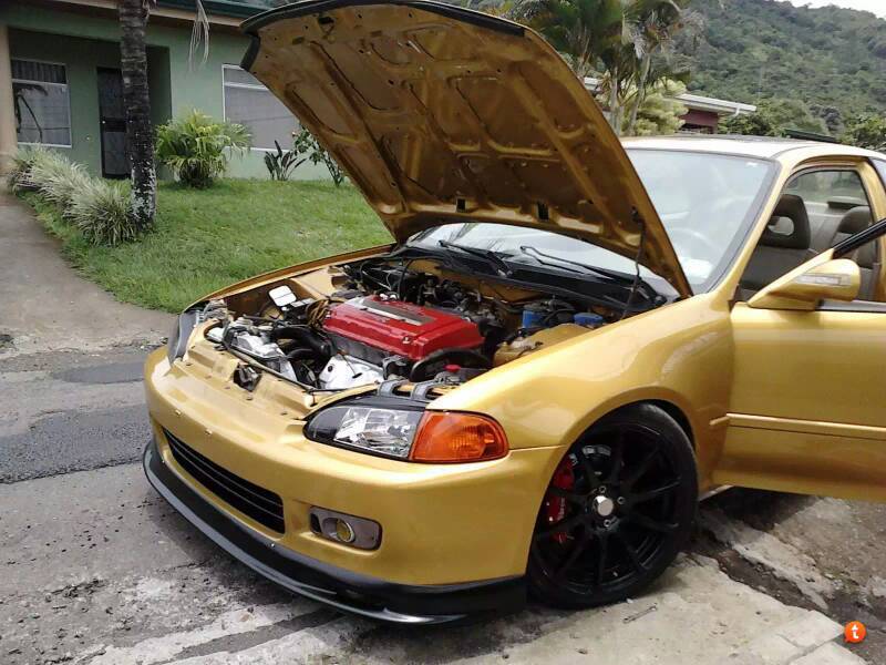

¿que os parece? ¿alguien sabe cuanto pesa el de serie? lo cambie yo solo y debe de pesar 20-22 kg casi no podia, ahora el de carbono debe rondar los 6 kg se pone con la gorra es increible la diferencia de peso, ojala no tuviera las salidas del evo y fuera como el de serie…
https://fbcdn-sphotos-a-a.akamaihd.net/hphotos-ak-xpa1/t1.0-9/10459915_10202565667318470_7934312898428796279_n.jpg
https://fbcdn-sphotos-g-a.akamaihd.net/hphotos-ak-xpf1/t1.0-9/10454301_10202565667358471_2152754041359623509_n.jpg
https://fbcdn-sphotos-c-a.akamaihd.net/hphotos-ak-xpf1/t1.0-9/10298665_10202565666998462_78226511612644567_n.jpg
IMPRESIONANTE, tienes el coche genial
madre mía que pasada ![]()
Ostias tiene su puntillo ehh ![]()
920 960 kg
Depende del coche que quieras se podria, los evo 8 GSR no tienen problemas, los otros son mas costosos, o si encuentras a alguien que viva en UK podria hacertelo
Brutal y las entradas de evo para mi gusto le quedan genial
quien dice un evo dice cualquier coche que tambien se vendio en españa no?
ese techo solar esta pidiendo pintura o vinilo a juego del capó a gritos!

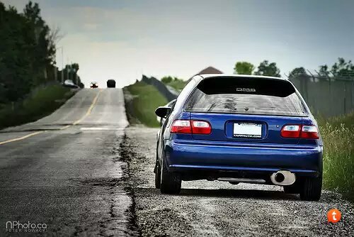

Estoy muy de acuerdo con Kernel el techo con vinil de f/c quedaría estupendo, por cierto un toque genial serian los faros y pidevias delanteros de la eg6 y los stops de atras ni se digan te dejo un par de fotos, es solo mi opinión Simon! Slds. ![]()
los intermitentes naranjas los voy a montar y el techo solar quiero fabricarlo en carbono. pero ahora lo mas importante arreglar el coche

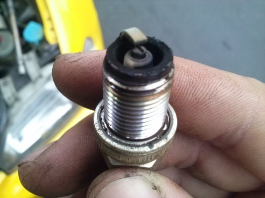

el resultado de las bujias
numero 1
numero 2(jodida)
numero 3(foto de mierda pero igual que la 1 y la 4)
numero 4
bueno pues el cilindro 2 tengo claro que algo no va bien tengo la sensacion que va pobre el coche, mañana comprobare la presion de gasolina porque la bomba suena bien es una HRC 255l/H que ha podido petar pero antes de cambiarla prefiero comprobarlo. ademas mañana pondre bujias nuevas

hombre si peta la bomba peta para todos los cilindros…
no será el distribuidor, el cable o el inyector del 2º cilindro?
