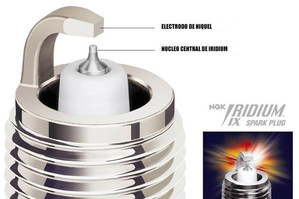

ayer vi unas bujias,champion copper. el filamento era finisimo como una mina de portaminas y el salto de chispa muy reducido!
eran para un copa turbo. me sorprendio el tipo de bujias.
seran de grado frias al ser el coche turbo.supongo.
imaginio que seran de iridium
https://encrypted-tbn1.gstatic.com/images?q=tbn:ANd9GcRV3gKvnvxSemK9QX2Vfxrb05kZHUoANVJKiWlujTuXfEB-kHgj
si eran parecidas a esas pero el filamento era finito de la base a la punta. sin ese cono
