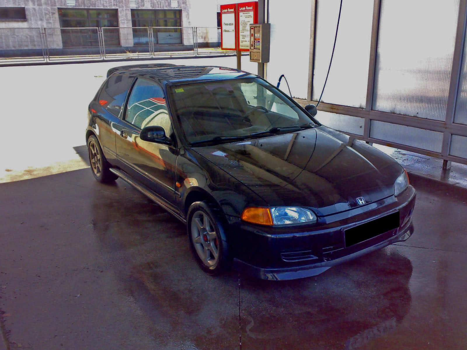

Bueno, despues de mucho tiempo por aqui, mirando y recopilando informacion, creo que ya es hora de presentar el cepo, el cual esta en proceso de cambio severo.
Honda civic vti '92 Eg6 B16a2
Black flint metallic clearcoat.

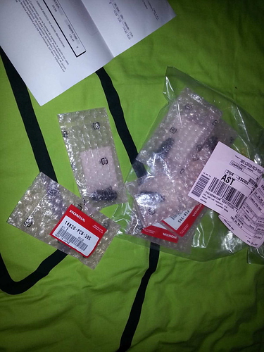

Swap a B20Z1 con sorpresa
B20Vtec
-Motor Base:
Culata PR3 B16a2 160.000km-
Bloque B20z1 64.000km-
-Culata:
Tapa balancines B16a2 cortada para el timing de poleas.
Juntas tapa balancines Honda
Cam seal Blox
Trabajo de porteo completo de culata
Lost Motion Assemblies tipo muelle Honda 14820-PCB-305
Poleas Regulables Golden Eagle
Árboles de levas Skunk2 Stage 2
Retenes de titanio Skunk2
Muelles de válvulas Skunk2
Guías de válvulas Ferrea Standard VG1000 escape / VG1002 admisión
Retenes de guía Ferrea VS1002 escape/ VS1003 admisión
Válvulas planas Ferrea
Junta culata B20 84,5mm Honda
Espárragos culata ARP 208-4306
Bujías Denso IK22
-Bloque;
Rectificado a 84,5mm, limpiado y lapeado

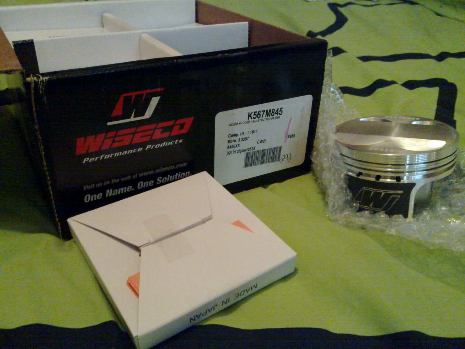

Pistones Wiseco 11,4RC 84,5mm
Tornillos de biela ARP
Bielas Scat H-Beam B20
Casquillos de bancada y biela Honda
Bomba aceite ITR Honda
Bomba agua ITR Honda
Kit de distribución Honda
Kit block girdle Golden Eagle

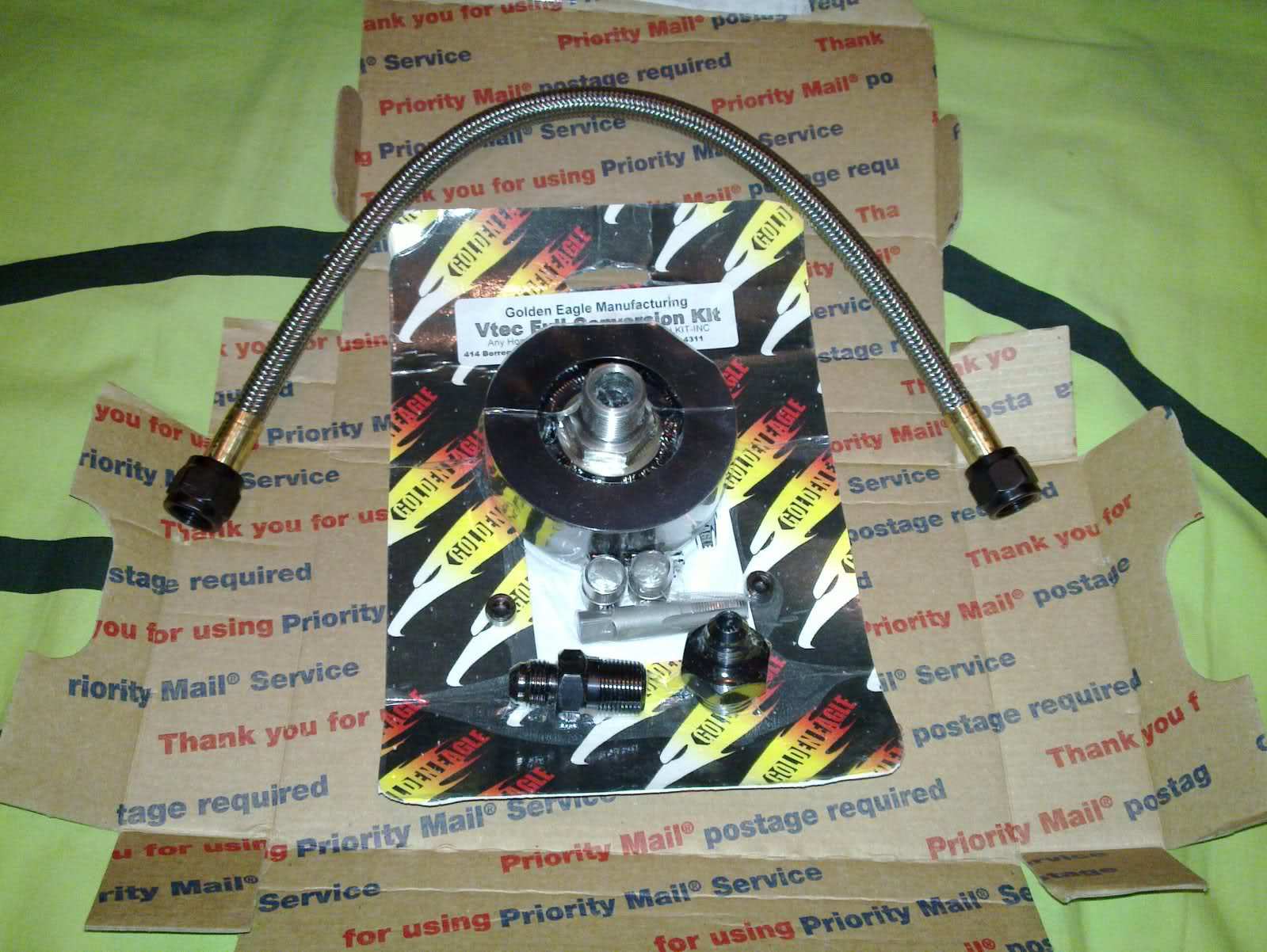

Kit de conversion Vtec Golden Eagle
Tapones Magnéticos cárter y caja Spoon
Junta cárter B-series Honda
-Admisión:
Colector Skunk2
Mariposa S2000
Inyectores S2000
Junta térmica Hondata
Admisión ITR modificada o Airbox Mugen de dc2
-Escape:
Colectores RMF narrow / SMSP B20 / Bisimoto V2
Junta Honda
Línea de 2,75” supresor incluido.
Electrónica:
Ectune PRO

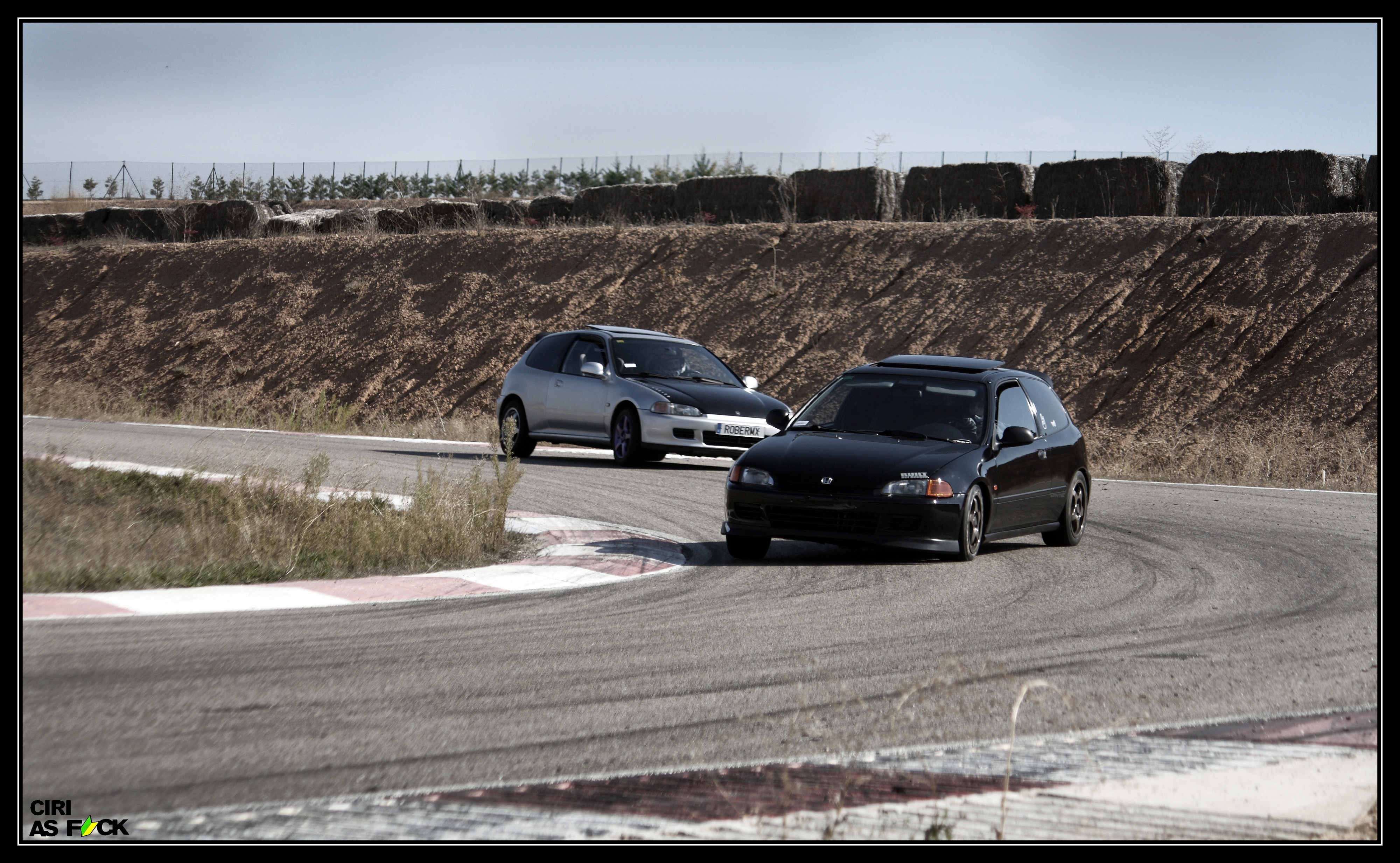

En la foto que tramitas la curva de derechas, el eje delantero izquierdo coge algo de caída positiva, un refuerzo de cuna inferior le iría de perlas.
Lo otro está bastante interesante.
salu2
Muchas gracias.
Jajaja, la verdad es que en cada traductor que lo ponia me salia una cosa distinta, si miro en el de google me sale eso, en otro me sale otra cosa, pero la intencion era poner, “solo un civic”.
El refuerzo inferior lo tenia, pero era imposible andar por las calles de aqui con el, ni siquiera podia entrar al garage sin pegar en el enganche del porton. Cuando se vaya a montar el motor, se sacara la cuna, se resoldara y se mirara de hacer uno que no vaya tan expuesto, asi como de cambiar todos los brazos y silentblocks por unos Hardrace, que ya tienen sus años y se resienten como todo. Muchas gracias por tu comentario.
