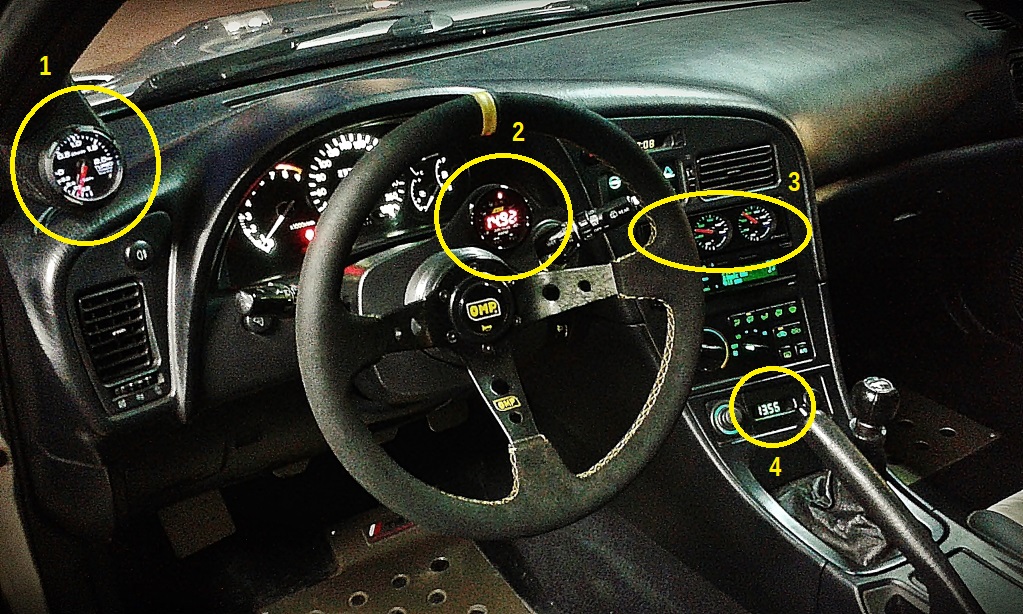

Te pongo el ejemplo de mi Celica:
1: Boost
2: AFR
3: Presión aceite, temperatura de aceite, temperatura refrigerante
4: Voltímetro
El ‘3’ es un módulo single DIN de Defi (que por desgracia está descatalogado para coches LHD) que queda perfectamente integrado con la radio en el hueco original 2DIN.
El ‘4’ es uno de esos voltímetros digitales universales de Ebay, montado usando la carcasa de un reloj de la hora original de Celica. Queda perfectamente integrado también.
El ‘1’ queda relativamente integrado en el pilar A, pero muy visible (para bien y para mal). En mi caso me encanta la estética de un (solo 1) relojito den el pilar A, así que muy contento con el resultado. aunque entiendo que no sea lo que tú buscas, pero en ese sitio se lee perfectamente.
El ‘2’ es el kit de la cuestión. El AFR. Me vi obligado a montarlo en un momento dado por un fallito que hacía el coche (que resultó ser la tontería más grande, pero ese es otro tema) y me quedé sin sitio. Así que tuve que improvisar pero dejándolo a la vista, porque sino es inútil a menos que puedas hacer un data logging que puedas consultar después, o algo así.
Resumiendo: Lo suyo es que esos relojes quieres montar queden bien visibles. Aunque si la alternativa es no montarlos, pues sí, tenerlos medio escondidos es mejor que nada.
Quizás en la zona de debajo del volante te puede servir si quieres que queden disimulados.

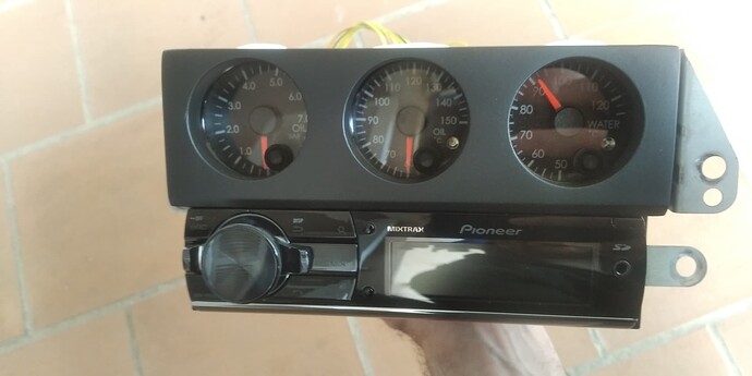

Por si te sirve, Depo tiene unos relojes de 4 sensores en un solo cuerpo, se lee peor pero quizás pueda ayudarte a cuidar la estética y tener mas información.

Muchísimas gracias @AD9 por toda la explicación, de nuevo muy brillante y clara, te agradezco mucho el tiempo que te has tomado para explicarlo e ilustrarlo todo, la verdad me ha quedado muy claro y sin duda son mediciones que han de estar lo visibles en todo momento, estoy pensando en prescindir de la guanterita de debajo de la radio.
Como la radio es 1DIN, tengo el espacio de abajo también libre y la verdad es que esa guanterita no me hace mucha gracia, también es que el coche está lleno de huecos con tapa para guardar cosas, eso me gusta pero esa guantera no la usaré.

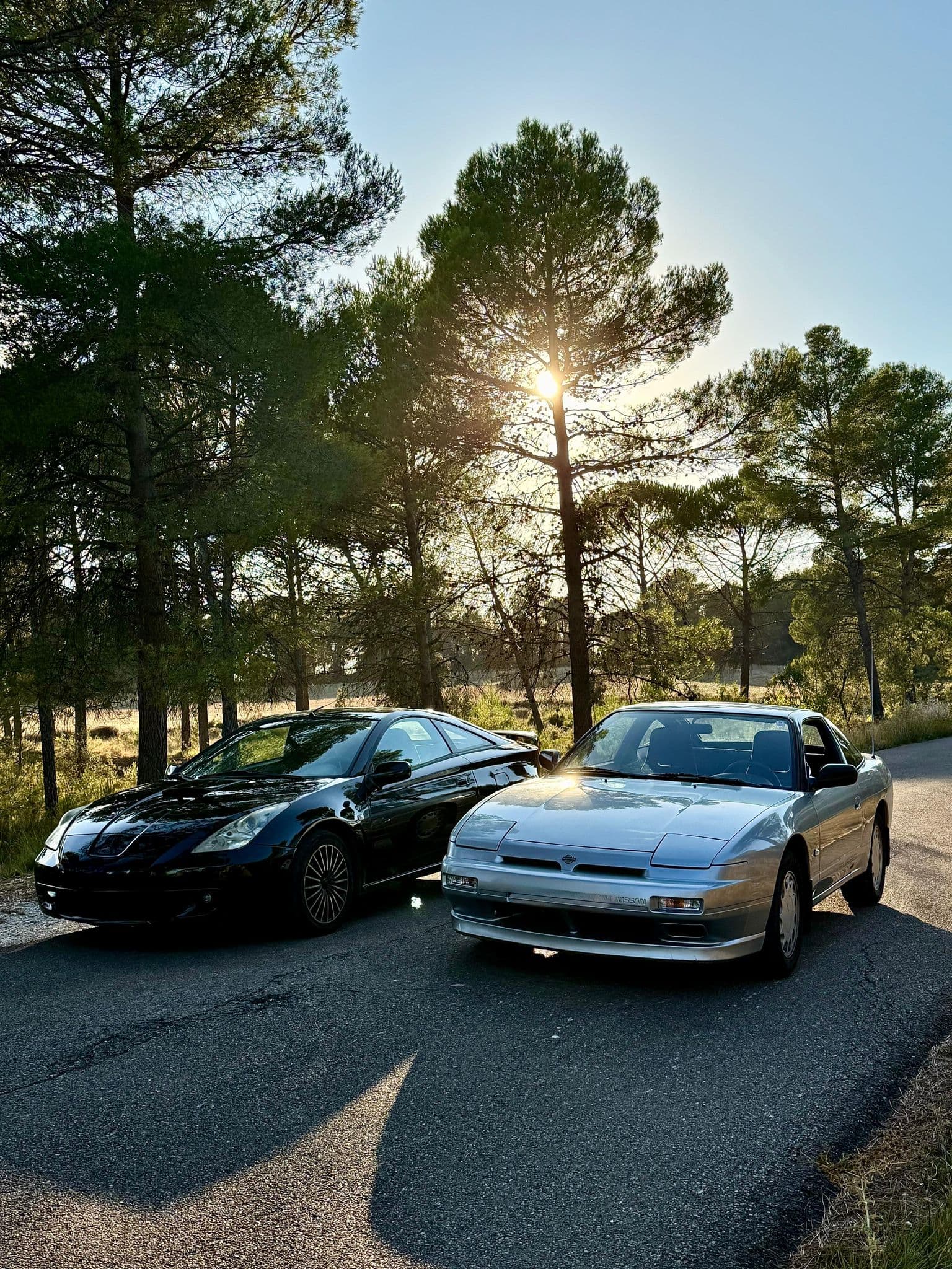

En otro orden de cosas, por cuestiones de la vida, mi mejor amigo (con el que llevo desde que tenía 4 años) al final ha caído también… tenía esta balilla desde hace varios años…
Y finalmente se ha pasado al lado oscuro de la fuerza…
944km en dos días para ir a por él (fuimos a Sabadell, de Cataluña parece que salen el 95% de los 200SX macho jajaja) y como no podía ser de otra manera, en el S13 a por el S13.
Me hace muy feliz poder compartir afición y encima proyecto con mi mejor amigo, es algo brutal.

Que limpios se ven los dos, respecto a modificaciones, estado, etc.

Nada, gracias a ti por tomarte el tiempo de enseñarnos el trasto nuevo y de explicarlo todo con tanto detalle.

Me parece lo más lógico. Personalmente no me gustan esas guanteritas. Siempre me han parecido la opción baratera y cutre de las automotrices para tapar huecos del salpicadero donde se supone que debería ir algo útil.

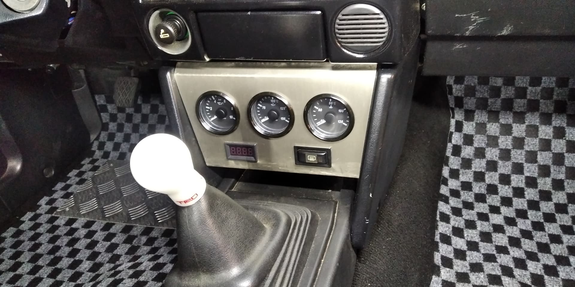

Eso sí, te aviso de una cosa: Mide bien. La combinación radio 1DIN + relojitos estándar de 52mm suele ser una mijita más grande que el típico hueco 2DIN. Te lo digo por experiencia. Hay coches en los que da un poco igual porque tienes bastante espacio alrededor. Por ejemplo el MR2 lo he estado mirando para cuando le ponga relojitos y es de estos. Pero hay coches en los que te tienes que poner super creativo si quieres que aquello encaje bien y sobre todo si quieres que quede estéticamente integrado.
Hace no mucho que monté 3 relojitos en un coche que me costó meses de idear una forma de hacerlo bien. Tuve que montarlos embutidos 1 o 2 cm, y hacerme una carátula de MDF imprimada y pintada para poner por encima. Y con la radio colocada más abajo y más embutida de su posición normal. Lo malo es que aun no tengo fotos del resultado final en el coche (si después me acuerdo te hago alguna foto), pero aquí más o menos se ve lo que digo:
Y ahora mismo estoy montando justo relojitos en otro coche, y como tenía que montar también el voltímetro y no cabía todo, he quitado la radio directamente (seguramente la monte en la guantera).
Que por cierto es algo que te puede llegar a servir. No sé hasta qué punto valoras el tener música en el coche, pero entiendo que nada y menos si te has hecho con una radio OEM :rofl:
De ser así, podrías recolocar la radio en la guantera, o quitarla directamente, y en su lugar te queda un hueco que te da de sobra para los relojitos y para dejarlos de forma estéticamente bonita.

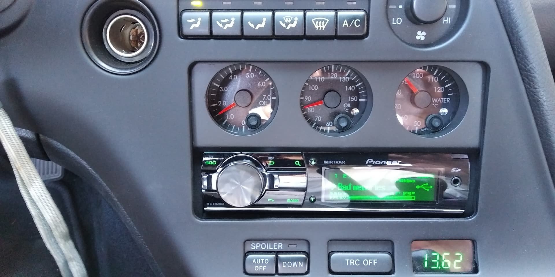

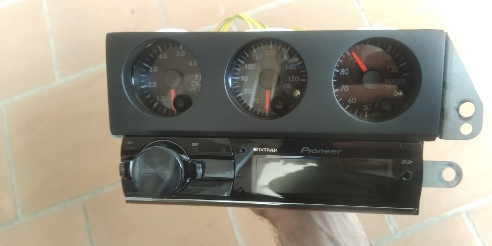

No sé si se aprecia mucho en la foto, pero la radio en teoría debería estar un poco más arriba. Es lo qeu hay, con el hueco 2DIN estás un poco limitado. Fíjate que los agujeros redondos de los relojitos llegan casi al límite del hueco… Los aros de los relojitos se salen del tamaño del 2DIN, por eso que están puestos en profundidad, sino no cabían.
Ya que he ido al garaje a sacar el coche, te he hecho fotos del que tengo a medio hacer sin radio. Está a oscuras y no está terminado, pero te haces una idea:
