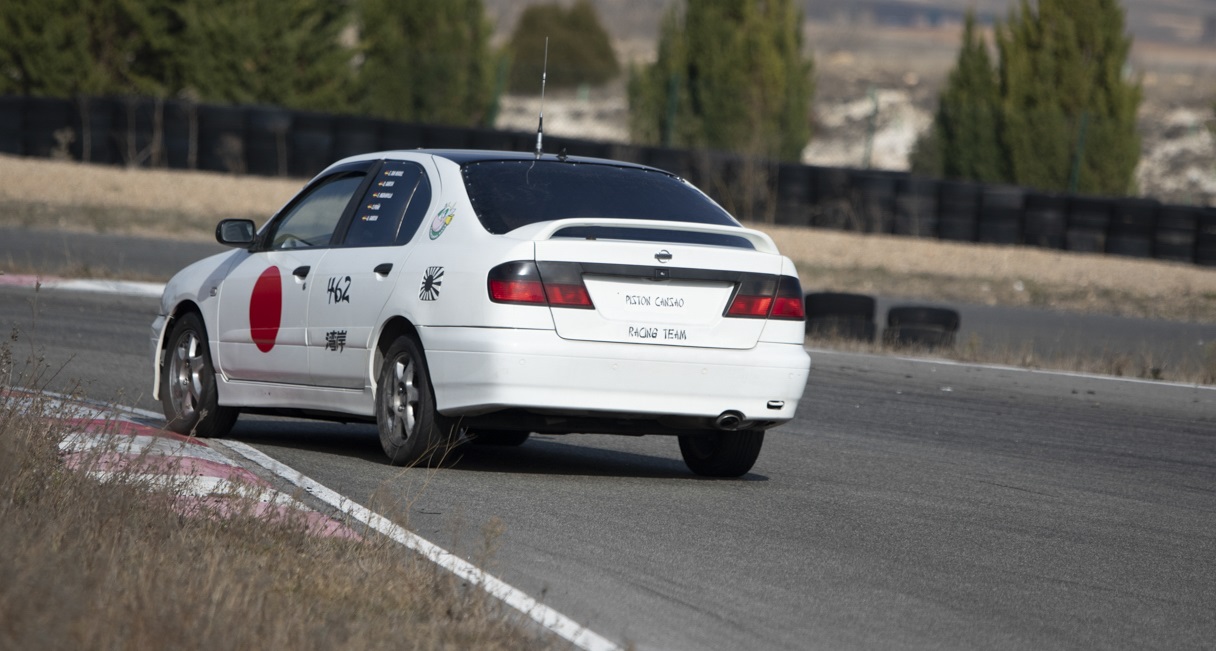

Siguiente carrera: nuevamente en Kotarr. La fecha: 21 de Noviembre. Diferencia: esta vez queríamos correr de dia…
Para esta carrera, tan solo le hicimos una revisión general al coche. Pusimos pastillas delanteras nuevas, y un par de ruedas nuevas. Como el walkie que habíamos llevado no se oía nada bien, decidimos montar una emisora con antena exterior y un micro con pulsador. También cambiamos la palanca de cambios por una short shiffer.
La verdad es que los recorridos son mucho mas cortos y “mecanicos”. Mola, la verdad.
Con todo nos presentamos el dia 21 para disputar otras 6 horas de resistencia. El día nos recibió con una espesa niebla que poco a poco fue desapareciendo. Con unas cosas y otras, esta vez se me olvidó coger Box así que a cambiar ruedas y repostar en el suelo…
Como Noviembre y Burgos es sinónimo de frío, actualizamos el disfraz a modo invierno. A las 9:30 arrancamos con la hora de entrenos y a las 11:00 comienza la carrera. Esta vez el orden de salida lo marcará una prueba física y de destreza. Sergio la calva y salimos en primera posición.
A medida que pasa la carrera, se va despejando el dia y podemos disfrutar del buen tiempo.
Vamos haciendo los pits sin problemas aunque el rodamiento delantero izquierdo empieza a zumbar un poco. En uno de los pits levantamos el coche para comprobar si hay holgura pero nada de nada. Ya llevamos casi 5 horas de carrera y seguimos en la posición que empezamos. Parece mentira pero esto pinta muy bien. Si no sucede nada extraño estamos a un paso de ganar nuestra segunda carrera.
Y tras las 6 horas correspondientes, el Primera Gt cruza por segunda vez la meta en primera posición.
Celebración y otro triunfo para el equipo. Lo cierto es que como en la carrera anterior, todo salió perfecto. El coche va de cine y nosotros con centrarnos en no cometer errores hicimos el resto.
Visto lo visto, el Primera va igual de bien tanto si trasnochar como si madrugar.
