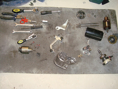

[/FONT][FONT=Arial]A continuacion os dejo una foto de un motor de arranque bosch despiezado[/FONT]
[FONT=Arial]http://4.bp.blogspot.com/-oAd0p-2ZrhY/TwnGh2_zs7I/AAAAAAAAAFA/lsQf9BEELB8/s400/DSC08706.JPG](http://4.bp.blogspot.com/-oAd0p-2ZrhY/TwnGh2_zs7I/AAAAAAAAAFA/lsQf9BEELB8/s1600/DSC08706.JPG)[/FONT]
**Generalmente son motores de la marca bosch o valeo.
Y Como todo motor electrico este tambien tiene escobillas que son las que suelen fallar y son necesarias reemplazarlas
Unas escobillas son las encargadas de hacer girar el motor transmitiendole el flujo electrico a la bobina
**[FONT=Arial]http://4.bp.blogspot.com/-FW7KqYdyLUA/TwnHuk7AfjI/AAAAAAAAAFI/tYHy0K3t0qE/s400/DSC08709.JPG](http://4.bp.blogspot.com/-FW7KqYdyLUA/TwnHuk7AfjI/AAAAAAAAAFI/tYHy0K3t0qE/s1600/DSC08709.JPG)[/FONT]

Elherrerillo , cuanto quilometros tienen esas escobillas , ¿ Podria aberse apurado un poco mas o es recomendable a esa medida cambiarlas ?
gracias por el brico porsupuesto .
homre amigo jake,siempre es mejor cambiarlas antes de que se te coja,pueden rallar el paso donde friccionan,entonces tendrias que cambiar el enlucido,puesto que el eje,el enlucido y la banda de friccion es una pieza…es como todo,la correa se cambia antes de que se estropee,la bomba tambien,y a lo mejor esta bien,el embrague…etc,etc.
