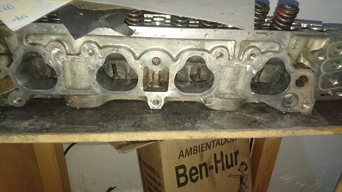

bueno chavales ya tengo el bloque preparado con sus pistones sus casquillos y su bruñido ahora estoy con la culata , 27 horas llevo ya con ella y las que me quedan , tengo todos los puertos de admision agrandados unos 6mm cada uno y a espejo igual que los de escape y a espejo la camara de combustion , pero me falta la parte de las valvulas ya que voy a hacer el asiento nuevo me da igual comermelo pero no tengo tiempo fisico para todo tambien rebajare un poco la rc comiendome culata , decir que estaba la culata interiormente muy muy mal fabricada , parecia un puzle mal echo con la union de las piezas en la fundicion muy notoria , luego las referencias que he tomado han sido las de la junta del colector tanto de escape como de admision rezaremos para que todo vaya bien y algo se note cuando este montado ,

te aconsejo que no pulas a espejo.

si pules un espejo refleja lo que ve, por lo tanto cuanto mas pulas mas temperatura tendra todo el conjunto, tambien es verdad que no hay luz pero la de la explosión es suficiente. el pulido si da mas cfm que por ejemplo en drag es lo que se busca y muchas están pulidas a espejo, pero para correr es mejor lijada a 120 por ejemplo.
ya que la tienes asi tambien cubica las cámaras.
saludos!
holaa , pues a ver la idea esque un compi de curro que corria en subidas de montaña con un coche a carbu (r5) me dijo que el suyo estaba echo asi , y yo sin tener mucha idea le he tirado a todo asi pero ya te digo que no tengo muy claro que hago , si mi flujometro es un aspirador de aire potente para ``criar plantas´´ que he conectado con unos tubos a cada camara de combustion y luego otros tubos salen y con pelotitas tiro a ver si el aire sale para todos con la pelota en la misma altura … jajajaja se que mejor que de origen va a ir pero cuanta ganancia voy a tener ni idea , gracias por pasarte y seguire tu consejo aunque me duela quitar el trabajo de la maravillosa lija de 9000 al agua xD

Un comentario sobre lo de pulir la culata, como dices no tienes mucha informacion, yo tampoco es que lo haya echo pero si lei bastante sobre el tema,
Como te dicen mas arriba no es bueno pulir a espejo la entrada de la admision ya que la gasolina pulverizada se pega a las paredes puede hacer hacer dificil ajustar la electronica ya que al mometo de soltar gas tendras gasolina pegada en las paredes que probacaran una mezca rica durante un corto tiempo y al momento de abrir gas la gasolina se pegara a las paredes y tendras mezcla pobre durante unos momentos, recomiendan Grano de lija de 240 que es bastante gruesa, Por decir algo decir que alguna motosierra still lleva la tobera del carburador como con piramides de poca altura que precisamente lo k hace es evitar que la gasolina se pegue
Otra cosa agrandar los puertos no necesariamente da potencia, si puede dar mas flujo pero lo que nosotros queremos es potencia, y para eso lo importante el la forma del puerto, como ejemplos decir que mitsubishi eclipse 2G tiene puertos mas pequeños que el 1g, el evo 8 aun los tiene un pelin mas pequeños. El evo 10 tiene los de admision mas pequeños y los de escape mas grandes de hecho la culata evo 10 tiene menos cfm en admision pero mas cfm en escape que la de evo 9, toyota tambien redujo el tamaño de los puertos en los motores 4age
la clave esta en la valvula y la forma del puerto alrededor de ella, basta con poner en goolge Race port head
como ves pegado a la valvula el puerto no se debe agrandar, si tiene que pulir y alisar ya que tendra muchas imperfeccione al lado del asiento
PD: unas valvulas mas grandes te daran mas potencia en toda gama de revoluciones.
Si quieres que entre mucha gente a la vez en en estadio lo logico es poner puertas muy grandes y un pasillo demasiado ancho hara que se tropiezen todos en la puerta
hola gracias por la info , la culata la acabe en 250 como me dijeron y las valvulas las voy a dejar de origen pero en vez de 2 asientos en 3 en el rectificador , la parte ``buena ´´ de esto es que si va mal , compras otra culata por 50 euros que de estos coches hay a patadas y aire , rompiendo cosas es como se aprende jajajaj pero eso de el angulo de entrada del aire me esta gustando aunque no se como llevarlo a cabo con mi herramienta tan limitada y ahora que estoy con el silvia dando por saco no tengo tiempo ni para disfrutar de los coches

modificar el puerto como la imagen de arriba no lo veo viable coma tal, lo pongo asi como una comparacion lo que si puede ser viable es rellenar por dentro el puerto y modificar un poco la forma, he visto por internet quien lo hace soltando( ya que es aluminio) y quien usa soldadura en frio resistente a altas temperaturas, y luego de rellenar dan forma al puerto haciendo las formas de la segunda imagen.
A todo esto el imcremento de potencia va a ser pequeño 20% como muy mucho, si aumentas el tamaño de la valvula se notara mas, principalmente a altas rpm.
Tu coche es de 90cv sino me equivoco, si fuese el de 115 con vtec tal vez notarias algo mas de diferencia, ya nos contaras que tal va
la culata es de un d16y8 xD que compre el motor nuevo
