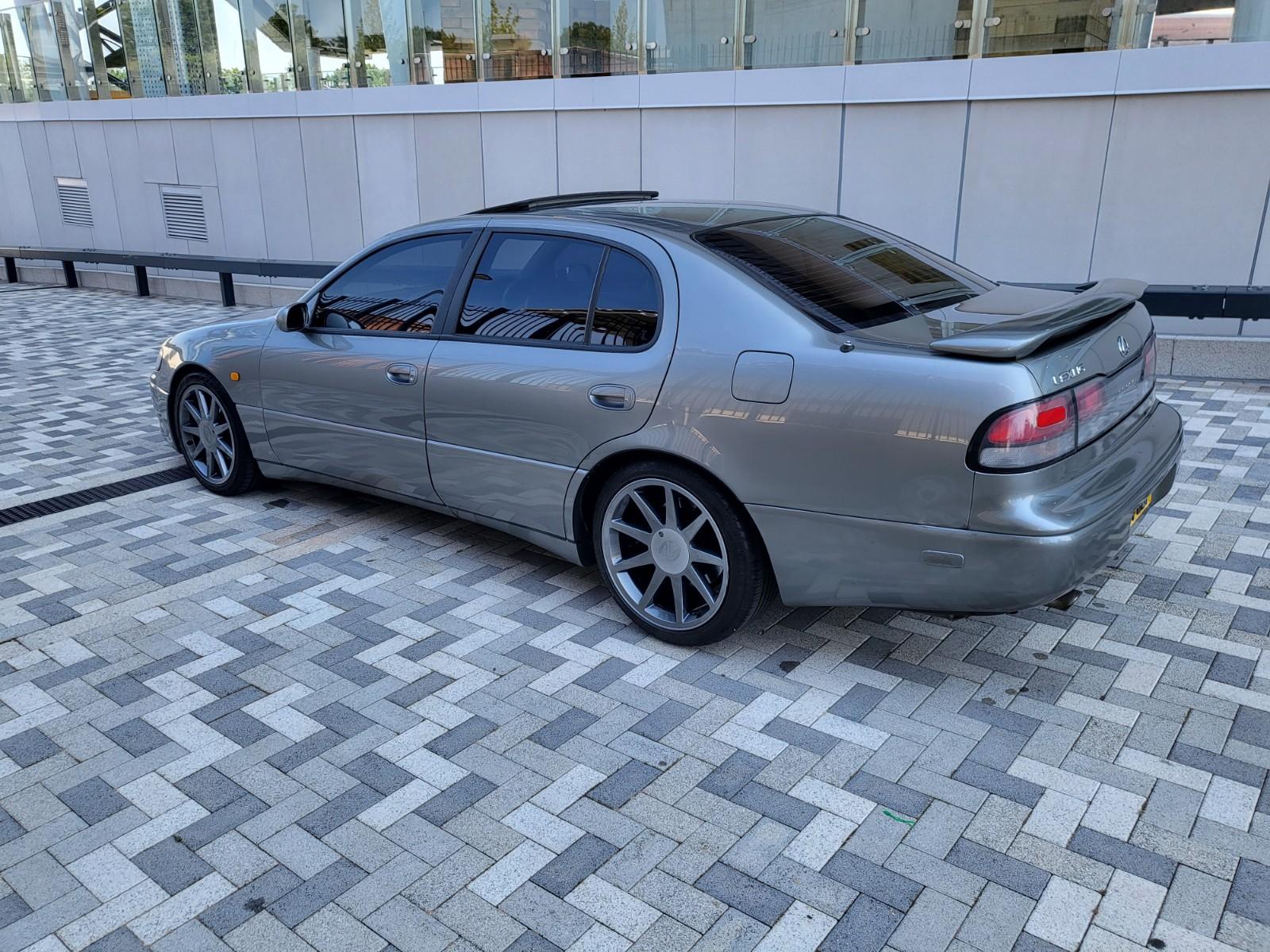

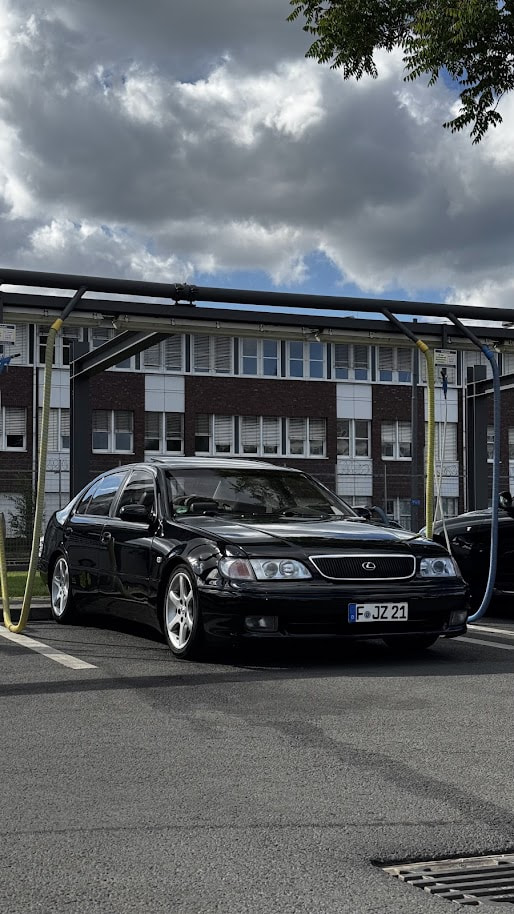

tengo desde hace un tiempo un Lexus GS300 JZS147, originalmente trae montadas unas OZ Saturn en 17 especificas del modelo alemán y como están un poco machacadas y necesitan una reparación porque no cambiarlas por algo un poco mas picante.
ahora mismo tengo varios juegos de llantas que le puedo montar
  • Llantas de Nissan GT-R R33 17 9,0 et30
  • Llantas Rays de Nissan 350Z 18 8 et30 8,5 et33
y me gustaría incluso si matriculo el coche en España montarle otras llantas que sean japonesas (actualmente no puedo porque en Alemania tienen que tener papeles para poder homologarlas en el coche).
escucho cualquier sugerencia que tengáis para montarle a la barca
ademas que digo estas llantas porque al ser originales de otro coche no necesitan papeles para homologarlas

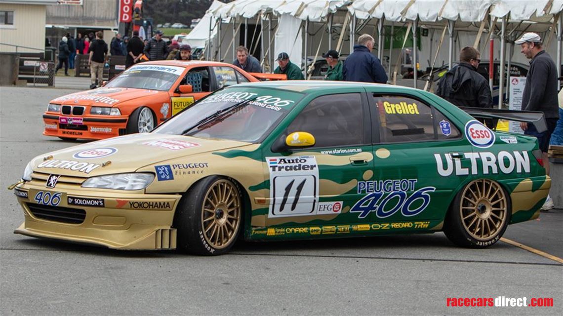

Está complicado, pero puedes buscar unas TTE. Son originales TTE (Toyota Team Europe) y me consta que en algún sitio eran una opción para ese coche.

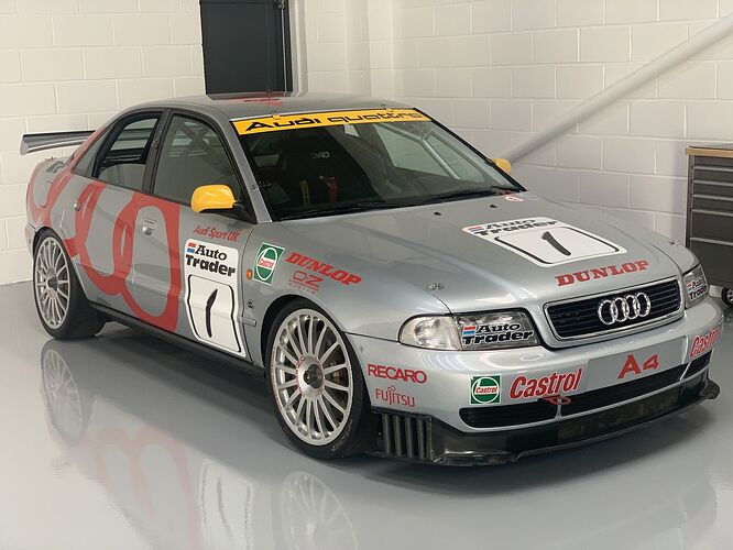

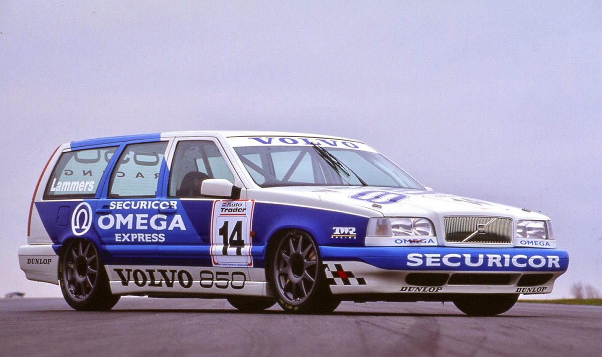

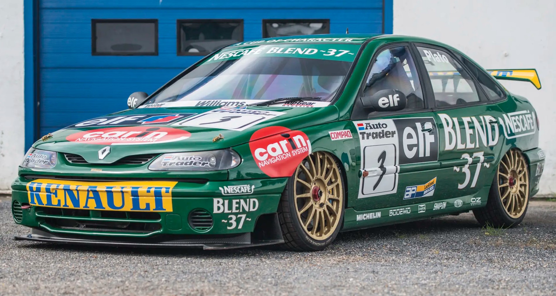

Sino, personalmente buscaría unas multi-radio estilo touring car
Para esto entiendo que te sirve cualquier llanta europea o japonesa.

Tengo el mismo coche, las rays 35 aniversario de 350z son tu respuesta.
Sino, las de sc430 quedan muy curiosas tambien.
