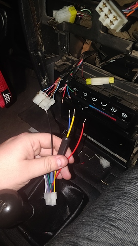

Me veo negro para poner la radio. He llegado a la conclusión de que estos son los cables de alimentación, y los demas, altavoces. Me propongo a conectar, empalmar y demás… Nada. Ni por asomo. Llevo así toda la tarde y nada. Os adjunto foto por si alguien da luz sobre esto!

No veo el polimetro por ningún lado. ¿Es posible que la radio original tenga un esquema con el cableado del que te puedas copiar para saber a que corresponde cada cable?
Lo tenia al lado, pero me he liado y no sabia como aplicar lo que me dijiste… puede que sea un poco negado para todo esto.
Acabo de mirar en la Blaupunckt de serie. Ningun esquema. Y lo peor es que comprobando con el polimetro, en NINGUN cable me da voltaje, ninguno. Ni con el coche arrancado, ni apagado, ni vainas.
Por lo que empiezo a pensar que es posible que el fusible haya hecho… POP?
Actualizo tema.
Nada de nada. Polímetro en mano, ningún cable me da voltaje. Y los fusibles están bien, y como dice la gente, poniendo el positivo en el cable y el negativo en la chapa del coche, y nanai.
Se puede saber porque?
