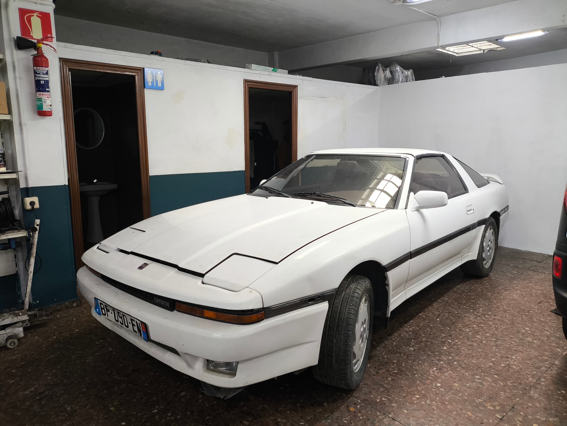

Hola Kullman! Al final no pude dejar escapar está oportunidad y ayer mismo lo trajimos al taller, lo tengo ya en su sitio y estoy deseando coger vacaciones para poder empezar a meterle mano, la verdad que el coche está mejor de lo que me esperaba por las fotos, hay que sacar el motor revisar que estén todas las piezas y periféricos pero partimos de una muy buena base, aunque va a ser un proyecto que va a llevar su tiempo.. quiero transformarlo a manual también. Alguno ha hecho en un supra? En BMW es bastante sencillo con ponerle caja de cambios pedal embrague y bombín y codificar ecu está hecho. En este a ver qué sorpresas me depara. Adjunto una foto y abriré un hilo para ir detallando avances
