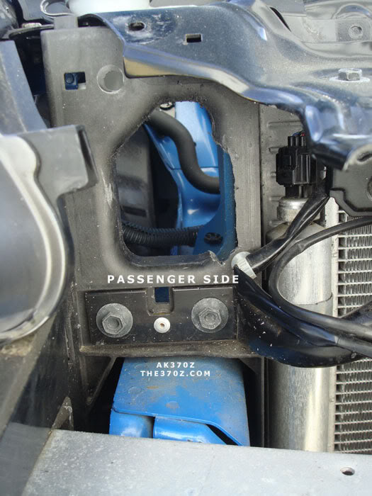

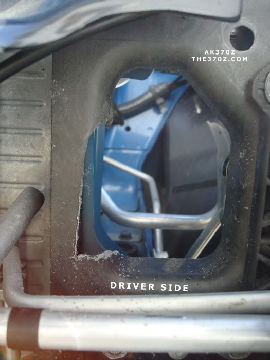

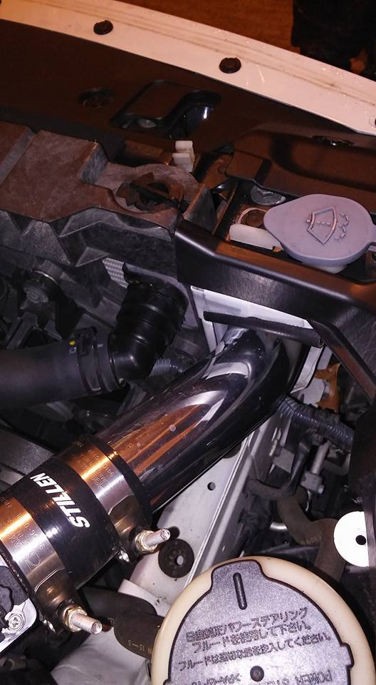

Creo que no hay Injen gen3 para nuestro coche, creo que te has confundido con los Stillen gen 3, pero te pongo en preaviso que si tienes pensado meter estos, se tiene que cortar/limar el soporte del radiador.
Yo tambien he visto que son los mejores. :+1:
Cuando encuentre la fotito (hace poco lo preguntaba un chaval) te lo paso.
Edit: lo encontré:
Te dejo este enlace del foro de 370z: http://www.the370z.com/diy-section-do-yourself/21278-diy-finally-installed-stillen-g3-intake-today-lots-pics-inside-ak370z.html

Ha sido un lapsus, si… llevas razón, me refería a Stillen, no a Injen, jejeje…
Y si, la instalación es como tu dices (me pasaron una explicación completa con fotos y todo los de Stillen cuando les pedí precio, jejeje). De hecho en mi caso, por ser el Nismo, hay que quitar algunas cosas más que ahí no vienen, jejee :frowning:

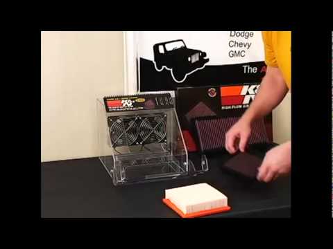

Viendo videos de este estilo parece que funcionan, no ?
A ver, depende de lo que entendamos por “funcionar”, jejeje
No es una prueba demasiado fiable para saber si un filtro “funciona o no”, esa prueba solo sirve para comprobar si un filtro es “menos restrictivo que otro”, que no es lo mismo.
Que permita más caudal de aire esta genial, obviamente, siempre y cuando ese incremento no se produzca porque el filtro sea tan poco restrictivo que toda la “mierda” se meta dentro del motor, jejeje…
Muchos coches de competición en carreras profesionales directamente NO llevan filtro de admision para que el aire entre sin ninguna restricción, aumentando la potencia del motor… pero porque en esos casos la fiabilidad y duración del motor LES DA IGUAL, lo que quieren es que el coche vaya como un tiro, aunque el motor sufra más.
Para mi que un filtro de admisión “funcione” en mi coche significa que debe permitir entrar el mayor caudal de aire posible SIN QUE ESO SIGNIFIQUE que todo el polvo, arenilla, etc. del ambiente entre en el motor (es a lo que me refería en mi anterior posts con los de la marca Pipercross, por ejemplo, que para mi son una mierda porque permiten el paso de partículas bastante “grandes”, como arena y cosas así…)
