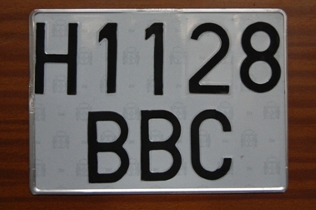

¡Vaya manos que tiene tu padre! Siento la expresión, pero es acojonante. Tu padre tiene unas manos que ni las de un masajista de lujo… Respecto a lo de las ITV´s tengo la respuesta: Supongo que matricularéis el coche como histórico y llevara una matrícula similar a esta:
Los vehículos con esta matrícula, catalogados como históricos tienen importantes ventajas, como las de la ITV de 48 meses, pagan un imipuesto de circulación mucho menor que el que podemos pagar por un coche de 20 años o de 15 dias si no me equivoco. Éstas y más ventajas se adquieren cuando el vehículo tiene 25 años o más, y en este caso, incluso lo tripicla…
Un Saludo =)
pero solo pde sacarlo x dias a la semana o al mes no?
Uhm… eso ya no sabría decírtelo con exactitud… :S De todos modos, si eso, lo buscaré por internet…

Que yo sepa los coches clasicos solo pueden salir los fines de semana y dias festivos no??
