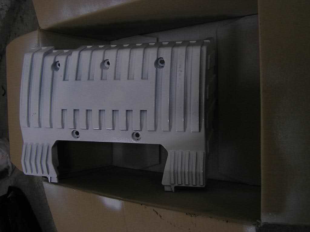

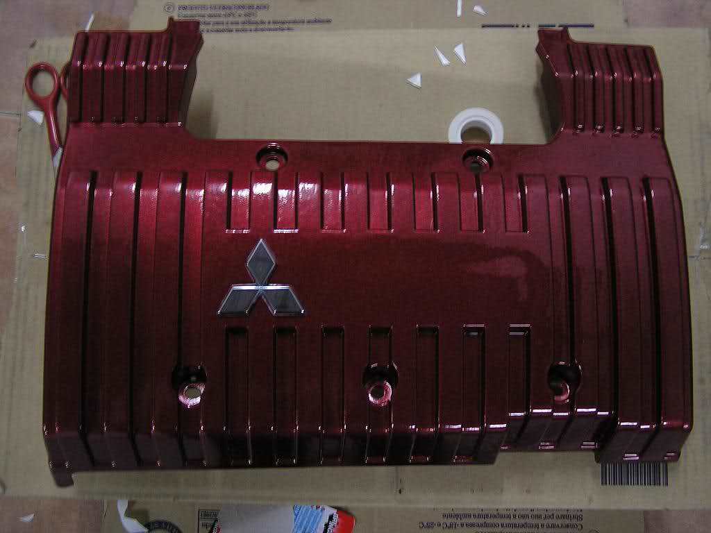

en este caso toca pintar la tapa del motor.tan gris…tan…sosa
por un color mas acorde con mi pequeñin,rojo brillante metalizado
como siemrpre en mis bricos el antes:
despues de desmontar la tapa del motor(en el galant v6 va con 5 tornillos)
procederemos primero a limpiarla con agua y jabon,con un estropajo limpiaremos bien toda la superficie para limpiar la suciedad.
procederemos a lijar la superficie con lija de grano medio,ya que por la forma de la tapa hace falta poder lijar en distintos huecos y valiendose de los dedos.
primera lijada
otra capa con una lija algo mas fina
aspecto final despues de la lijada final con lija de grano fino

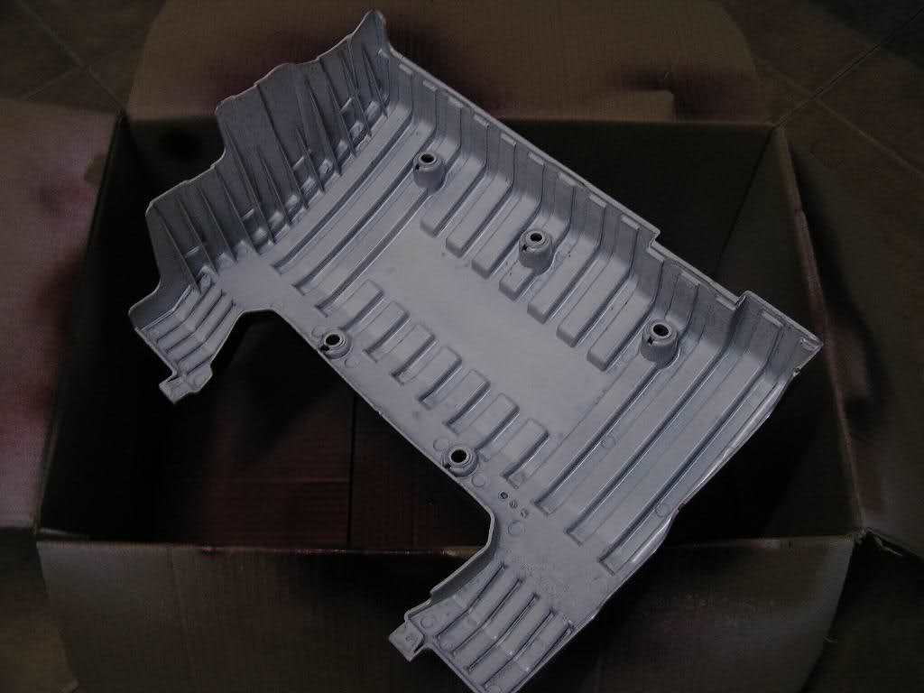

depues de lavarla con agua y jabon y dejarla bien secada comenzamos con la pintura,en este caso es la misma pintura anticalorica que use para las pinzas de freno
segunda capa…
tercera…
y cuarta…
tambien pintaremos la parte inferior de la tapa de pintura anticalorica
despues de haberlo dejado unos dias secando damos la pintura de color rojo
esta es pintura normal,de color rojo metalizado al que daremos unas cuantas capas
primera capa…
segunda…
tercera capa…
entre capa y capa deje secar un dia
despues de dejarla unos cuantos dias secando la ultima capa,la colocamos en su sitio

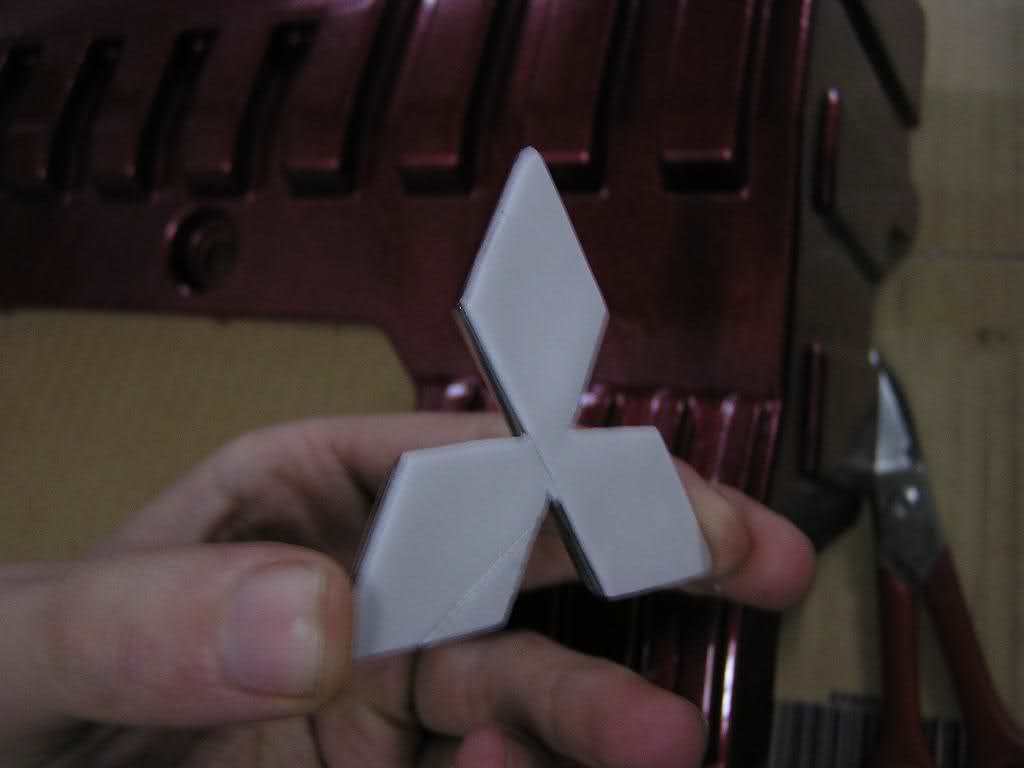

mas tarde colocaremos la insignia de mitsubishi,previamente"robada" del montero de mi padre(tranquilos que le compre una mas grande y bonita :lol: )
nos hara falta cinta de doble cara fina,tijeras y la insignia,claro esta
despues de quitar cualuier resto de pegamento de la insignia empezaremos colocando cinta de doble cara y recortandola a la medida
una vez cortada tendremos esto
despues de pasar alcohol por la zona en la que se va a colocar la insignia
la colocaremos en su posicion,haciendo presion uniformemente
aspecto final

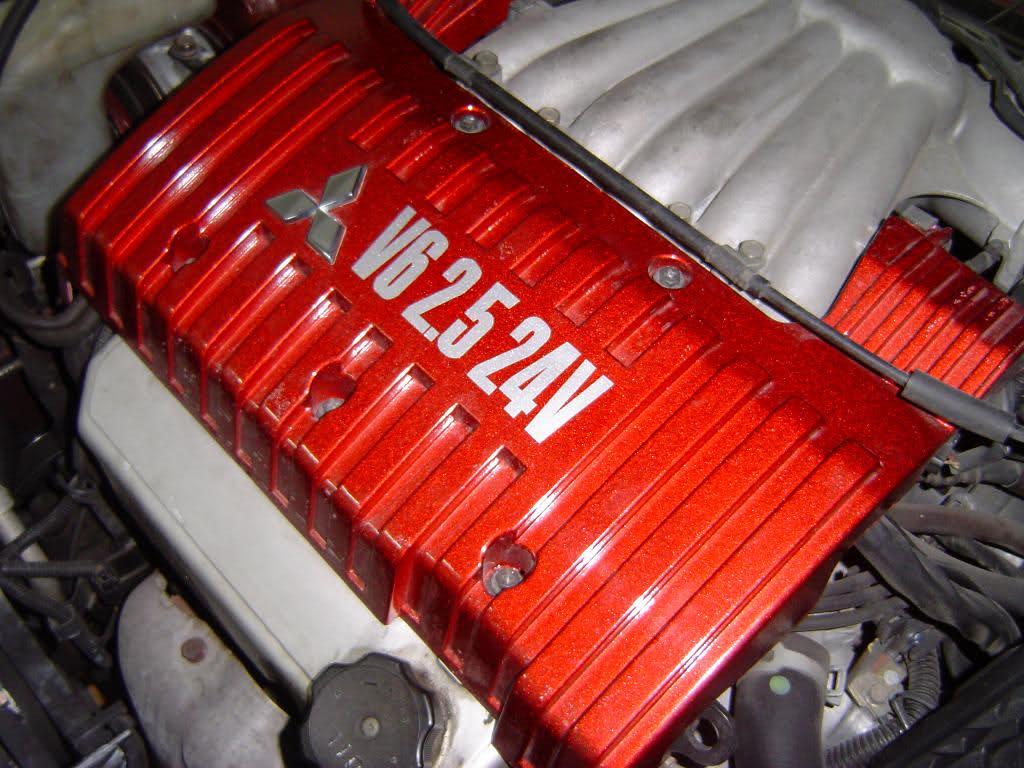

despues toca el turno de las letras…estas me las hizo un amigo con vinilo asi que no os puedo poner fotos de como se hace,pero no tiene mucha complicacion,
papel transparente,vinilo y una plantilla,elegimos las separaciones y una vez cortado el vinilo lo ponemos encima del papel transparente,asi se quedaran las distancias,a la hora de poner mas facil todavia
limpiamos la superficie con alcohol y la dejamos secar bien,cojemos el papel con las letras,quitamos los platicos protectores de los vinilos y pegamos,una a una las letras a la tapa sin quitar el papel transparente,una vez bien fijadas retiramos el papel transparente y listo

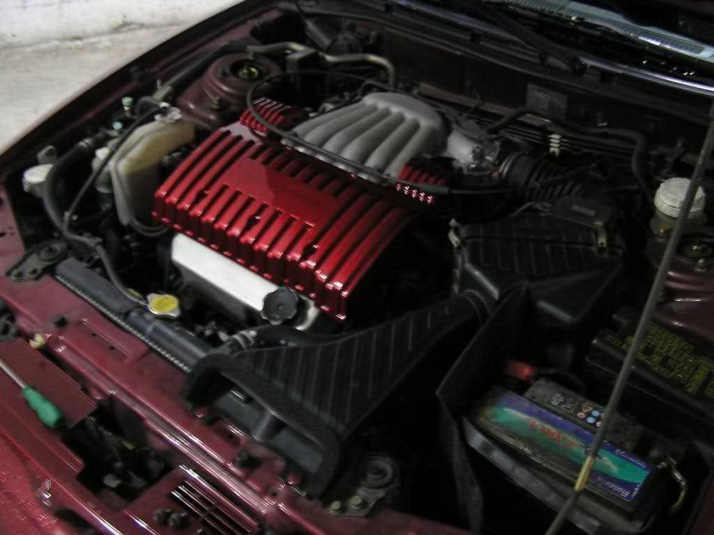

aspecto final de la tapa completamente acabada y en su sitio
aqui una foto de unos pequeños descolchones que salieron al tiempo
y listo.
ya tenemos la tapa pintada,dandole un aire al motor mas vistoso y por 4 duros

Imanol , te ha quedado muy bien, y como ya te dije en el post de mi proyecto es recomendabe pulir la tapa de colectores, por cierto, ¿Donde has conseguido la isignia cromada??
:lol: :lol: me imagino todo club japo con el KH7 dandole al motor :lol: :lol: :lol:
gracias por el comentario :wink:
Imanol , te ha quedado muy bien, y como ya te dije en el post de mi proyecto es recomendabe pulir la tapa de colectores, por cierto, ¿Donde has conseguido la isignia cromada??[/quote]
muy facil:
vas con un poco de tiempo al montero sahel de tu padre,te vas a la parte trasera y localizas la insignia,cojes hilo dental y poco a poco y mojando la insignia la vas soltando…y listo, insignia nueva :lol: :lol: :lol:
la segunda parte es comprar una insignia mas grande y bonita para que tu padre la ponga en el sitio de la vieja,si no te cortara los huevos jajajajaj
esa parte es cierta pero si quieres esa insignia,mejor comprala en ebay,primero fuy a la mitsu y pregunte por la misma insignia y costaba la friolera de 18 eurazos…asi que le compre a mi padre la insignia grande del colt 5p que cuesta 7 euros,es mas grande y bonita :wink:

imanol 1 preg
yo estuve buscando pintura anticalorica amarilla para la tapa que tengo pero no la encontre en ning lado, tu la roja que usas no lo es no?
y pasa algo es decir, con la capa de anticalorica blanca que das ya es suficiente?
como has dicho la pintura roja es pintura normal,y si das las capas de anticalorica bien no tendras ningun problema,a mi me han salido algunos pequeños descolchones pasados unos cuantos meses,ahunque eso es mas por que al dar capas finas y rapidas algunas partes se quedaron con menos anticalorica.
si tienes un horno un poco hermoso en el que te entre la tapa del motor,pintala y metela a unos 180º durante un ratillo para que la pintura se quede bien fijada,pero no te pases con el tiempo no vaya a ser que quemes la pintura :wink:

Te ha quedao muy bien. Comentar que tambien hay pintura anticalorica Roja de la misma marca, es decir, titan :wink: . Amarilla no he visto, pero no se si habra o no.
