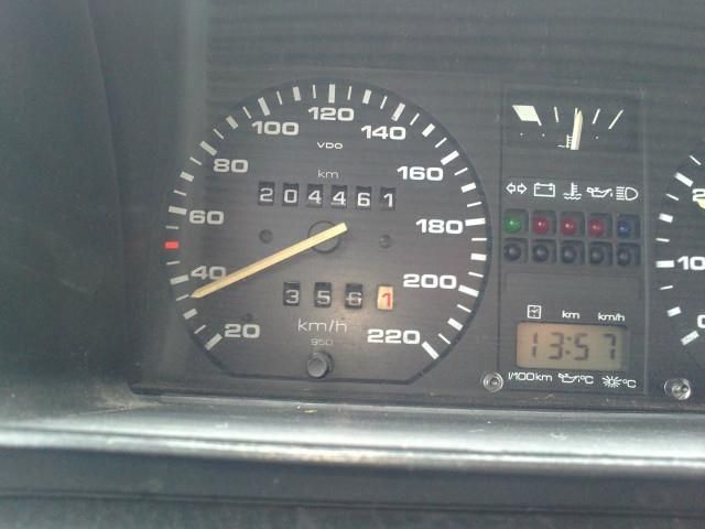

Bueno el antiguo dueño me dijo que se le encendía el piloto, pero a mi no se me encendió nada y la aguja de la temperatura pasa un poco más de la mitad, osea que más o menos normal ¿no? de todas formas lo iré mirando poco a poco, que son muchas cosas.

Como de poco pasa de la mitad¿?

Estos motores funcionan justo en la mitad de la aguja, veo que el tuyo no trae el ordenador de abordo asi que no sirve de nada que te diga que el aceite debe rondar los 90º - 100º dandole fuerte en verano.

Bien lo de la aguja, sale en la foto en la que aparece el velocímetro, más o menos se queda por ahí, tal vez suba un poquito más, pero muy poco y al rato volvió a bajar.
Si que tiene ordenador a bordo, lo miraré a ve cómo funciona, que no tengo ni idea ajajaj

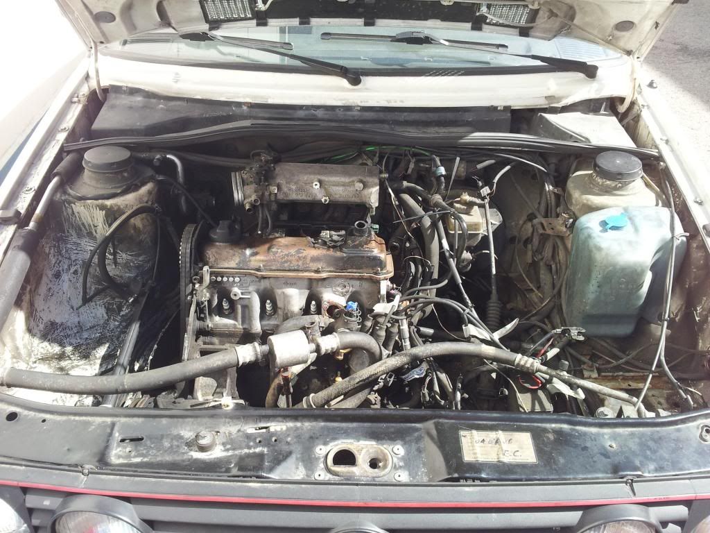

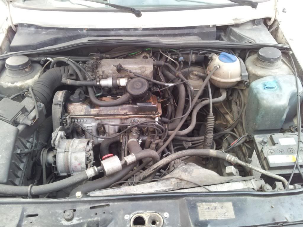

Biennn biennn empecemos!!Bueno como dije el otro día me dispuse a sacar todo el motor. Lo he ido haciendo poco a poco y he ido marcando cada cable y cada historia con cinta de carrocero. He tardado bastante porque aparte de que soy un poco “curtiss” en el tema, no disponía de mucho tiempo por culpa de los exámenes que me traían frito, pero ahora soy libre y puedo hacer lo que me dé la gana!!! biennnnnnnn jajajajaj Os pongo una fotos de todo el proceso:

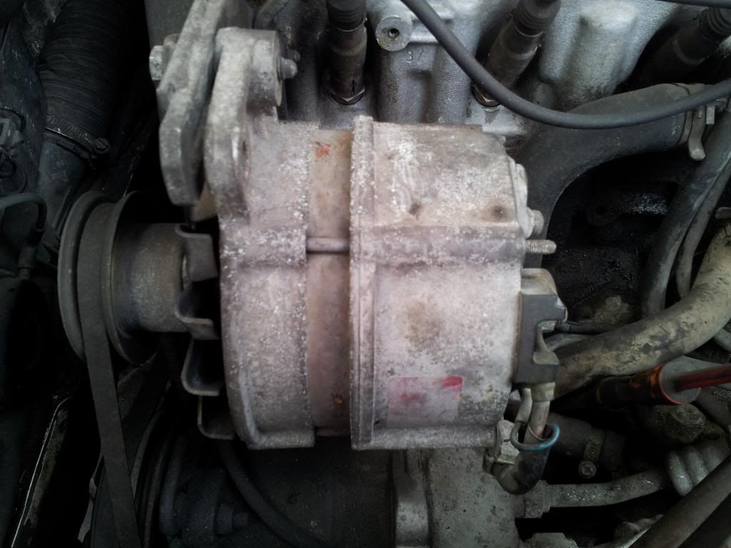

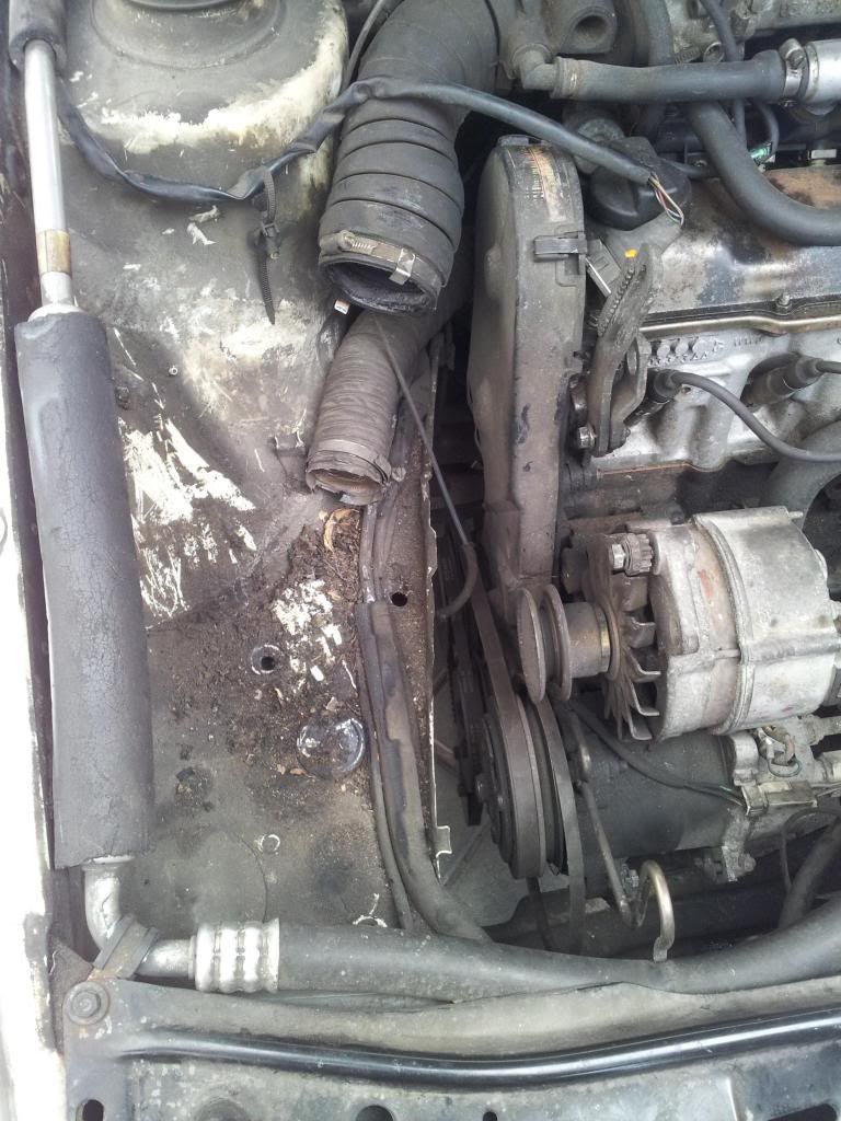

El alternador un poco lleno de mierda, como corrido, pero rascando se va asique no problemooooo

Tiene poca mierda el coche jejejeje

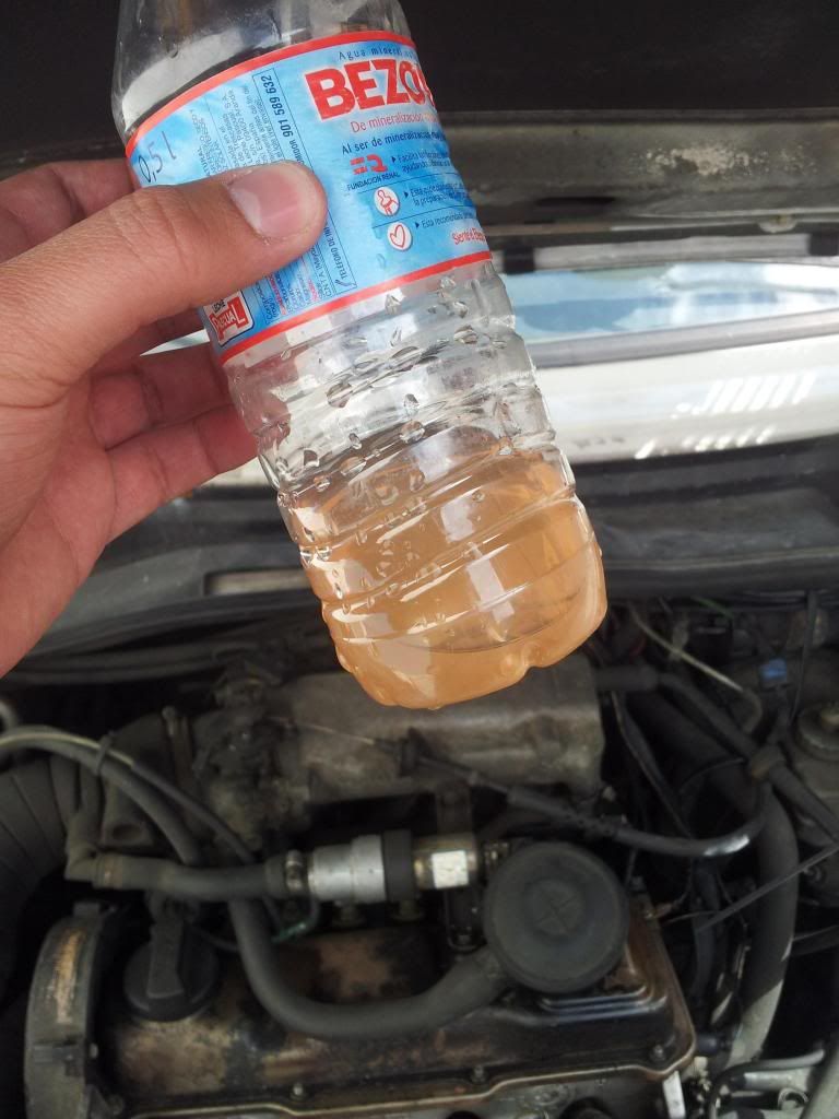

El rico agua de color marrón, ummmm me encantaría darle un trago jajaajaj

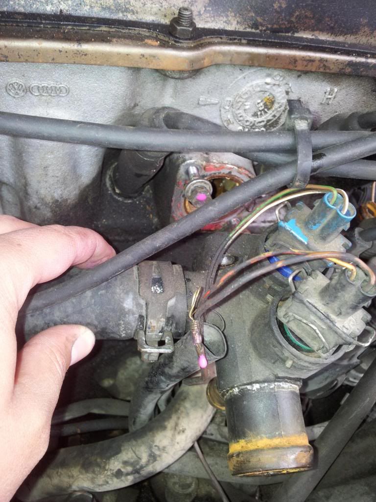

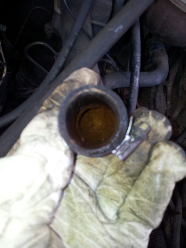

Los manguitos por dentro llenos de oxido, cuando se secaron les daba golpes y caian virutas que parecían tabaco.
http://i1279.photobucket.com/albums/y534/albertuxo/IMG-20130608-WA0006_zps2b357c42.jpg](Photobucket | The safer way to store your photos)
Y aquí podeis apreciar que he ido pintando y marcando los cables con colores para saber luego montarlos otra vez

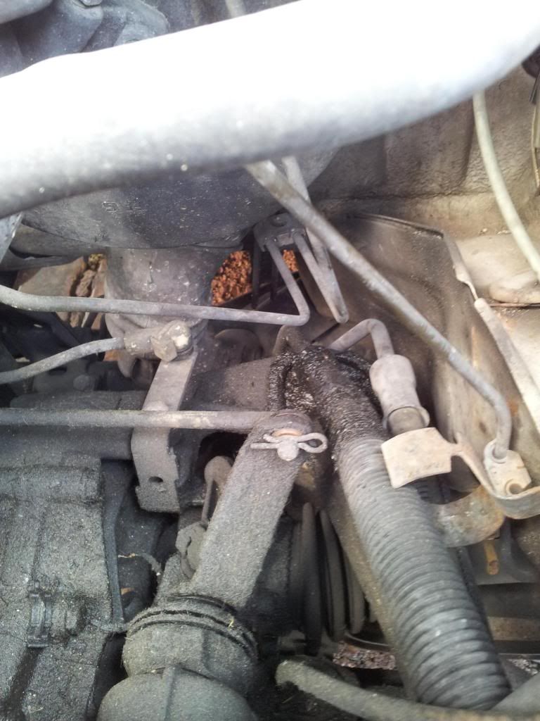

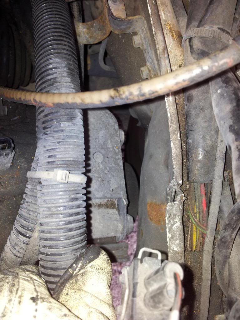

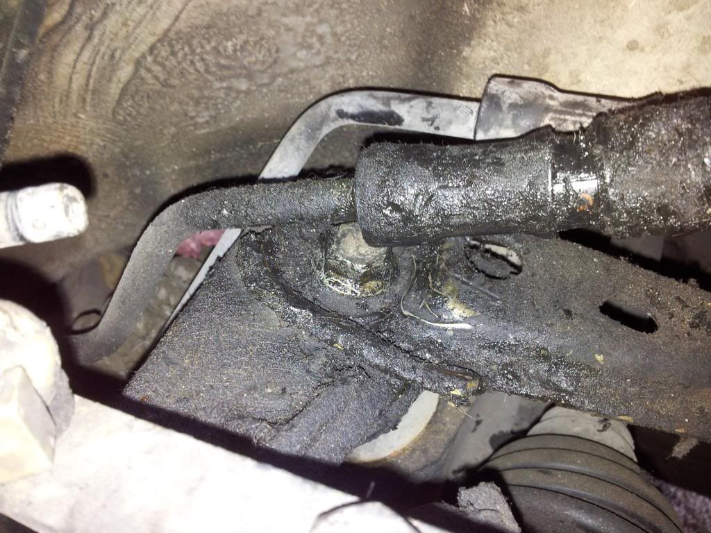

Y bueno el sábado pasado pensábamos que íbamos a sacar ya el motor y empezaron las complicaciones. Para empezar el día anterior habíamos sacado el radiador, y para ello aflojamos algunos tornillos, y debimos de tocar donde no debíamos, porque cuando fui a abrir el capó pues me quedé con las ganas, se había soltado el cable y por mucho que tirase no pasaba nada. A todo esto, mantuve la calma (mentiraa ajjaaj) y busqué algún mecánico por la zona para que me ayudase, pero como era sábado no había ni Peter. Al final se me ocurrió quitar el símbolo de Volkswagen y walaaa se veía que se había soltado, lo coloqué en su sitio y arreglaoo.
Bueno ahora por lo siguiente mucho de vosotros me diréis: ¡¡Te lo aviseee!!,¡¡Te jodes niñato de mierda!!.. y soltareis múltiples improperios y lanzareis mil maldiciones hacia mi persona. Lo siento L jajajajaaj Despues de quitar todos los cables y conexiones, nos dispusimos a intentar soltar los soportes del motor y de la caja de cambios, pero algunos de ellos eran completamente inaccesibles:
Debajo de este tubo se encontraban los tornillos que soltaban la caja de cambios, no se si lo podéis apreciar pero los tornillos están muy pegados a la chapa y aunque consiguiese desaflojarlos, no los podría sacar.
http://i1279.photobucket.com/albums/y534/albertuxo/20130622_200350_zps82fee87b.jpg](Photobucket | The safer way to store your photos)
Bien ningún problema, miramos a qué se une y quitamos ese soporte, pero justo pasaba un tubo rígido, de la dirección asistida y era imposible acceder a él, y además estaba muy muy apretado, imposible de quitar.
http://i1279.photobucket.com/albums/y534/albertuxo/20130607_190350_zps5e716ac7.jpg](Photobucket | The safer way to store your photos)
http://i1279.photobucket.com/albums/y534/albertuxo/20130622_200414_zps7fda4992.jpg](Photobucket | The safer way to store your photos)
Bien, asique no sabemos muy bien cómo seguir, empiezan mis preguntas:
  • Opción 1: Quitamos la caja de cambios, y para ello tenemos que quitar el circuito de la dirección asistida, y para ellos vimos en el manual que teníamos que quitar (no me acuerdo del nombre XD, para matarme) una parte del eje. Vamos un lio que te cagas
  • Opción 2: leí en el manual que para sacar el motor era necesario sacar la caja de cambios, esto no se si será del todo cierto, me parece raro, porque he visto que están unidos con tornillos (se me ha olvidado hacerle una foto, lo siento). La cosa sería dejar la caja de cambios, y sacar solo el motor, pero esto no se si es posible. Aconsejarme por favor.
  • Opción 3: me dais unos buenos azotes :263: por el follón en el que me he metido, mejor dicho, me han metido ajajaajaj nonooo ajjaajaj, y me decis que cojones hago.
Buahhh menuda parrafada. Bueno con esto y un bizcochoo…:icon_pray::sm_96::roto2gaydude:
…Un saludo a todos y muchas gracias anticipadas.
Muy buenas, ya hace mucho que le hice el embrague al coche sacar la caja es mucho mas fácil de lo que parece. El motor no lo saqué nunca pero con la caja mas o menos si te puedo ayudar.
Sacando la rueda delantera izquierda y con algo de mañana sacas esos tornillo que están mas pegados a los brazos del chasis, en realidad hay espacio de sobra solo hay que aguantar el motor por arriba, yo lo hice atravesando una viga de madera arriba y aguanté el motor con una cincha. quitas el soporte que esta pegado al radiador y esto te da cierto juego para esos tornillos del soporte de la caja.
Luego el resto es sacar los palieres y quitar tornillos. la caja sale por debajo, si miras la caja desde la rueda delantera izquierda creo recordar que girando la caja unos 25 grados en el sentido de las agujas del reloj entraba por el hueco que dejaba los palieres. Yo lo hice solo y no es nada complicado. Otra cosa es que asuste jejejeje.
es lo ke mola del golf, ke haces cualkier reparacion en un momento jeeje, en 2 horas o menos cambié la caja de cambios.

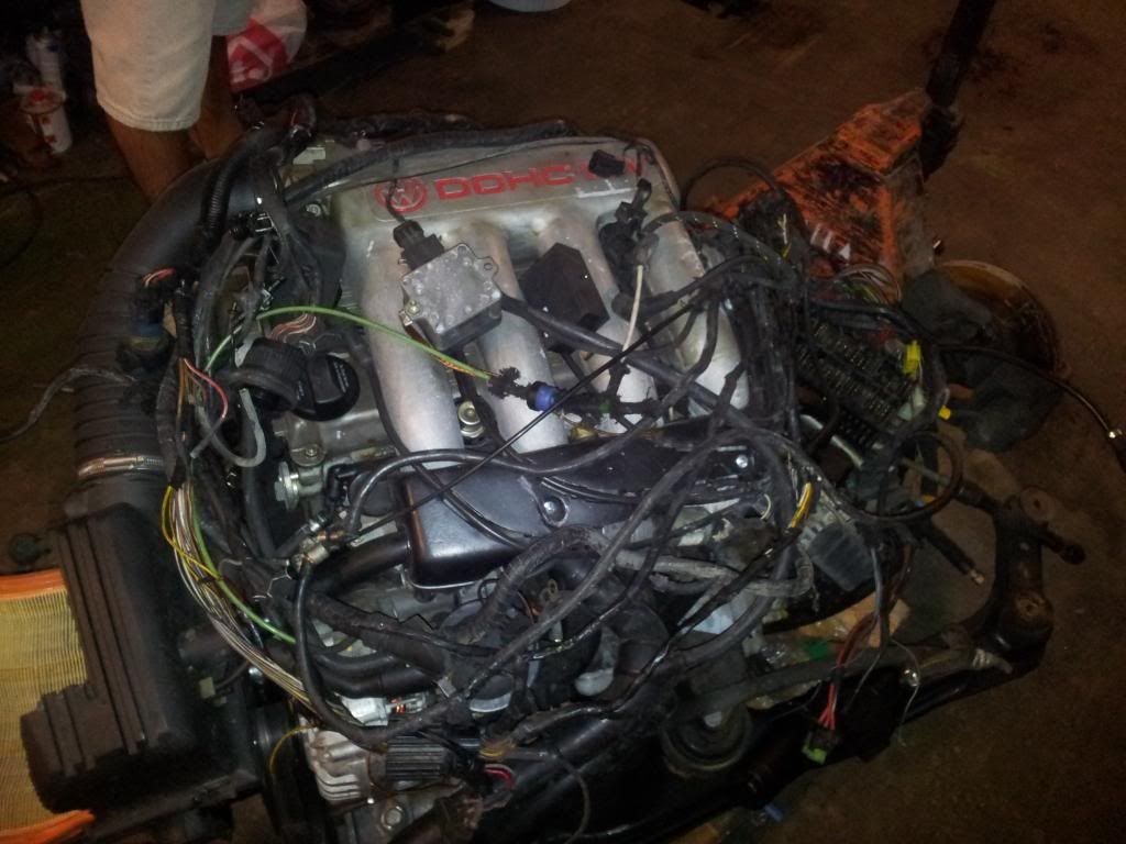

Haber, os cuento, en principio solo iba a sacar culata llevarla a rectificar y cambiar juntas, pero me vino a la mente el famoso “yaqueestas”… por qué no restauro el motor completo, ya que tiene 20 años y muchos km y así lo dejo como nuevo. En principio era lo que iba a hacer, perooo… me dije “yaqueestas”… por qué no cambio el motor y le pongo otro más potente, en principio me pensé ponerle un VR6, pero era algo carillo y complicado, y además me iba a tirar demasiado tiempo así que desistí, y empecé a mirar otros swaps, como el 20vt, pero también se me iba de precio, así que me decanté por un abf 16v 2.0. Y buscando y buscando, y después de mucho buscar encontré esto…
http://i1279.photobucket.com/albums/y534/albertuxo/IMG-20130913-WA0008_zps57dd22b6.jpg](Photobucket | The safer way to store your photos)
Proviene de un mk3, me costó 500 €, incluye el motor, en apariencia está en buen estado; caja de cambios, cableado centralita, alternador, bomba de agua, filtros, cuna, palieres, discos de freno, etccc
He estado leyendo muchos foros y en principio es un swap sencillo:
  • Tengo que poner centralita y cableado del mk3, y hacer una repro;
  • Poner la caja de cambios del pb que es más rápida, la del abf es muy vaga;
  • Cambiar los colectores de escape, por los del kr… vamos, la linea de escape completa
En lo único que tengo duda, es que no se que cuna ponerle, si la del mk2 o la del mk3… he leído en unos foros que hay que poner la del mk2 pero cambiando unos tacos de los soportes porque sino la mariposa pega en el capó; pero en otros sitios he leido todos lo contrario, que la del mk2 no vale… así que orientarme que estoy jodido… bueno tambien me acojona bastante el tema de la electricidad, pero eso ya se veráaa jajaajaajaj
