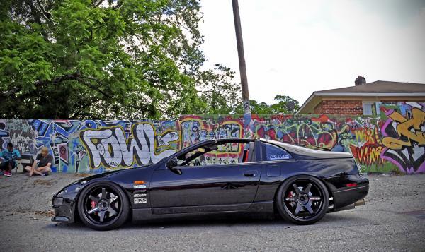

DIOS MIO VOY A CAGAR EN MIS PANTALONES!!! Por fin he decidido en la llanta que voy a usar y es la cosa mas sexy que jamas he visto en cualquier coche!
La Varrstoen TE37- oooooh, ooooh, oooooh, casi no puedo mirar estas fotos que son DEMASIADA sexys para mirar
