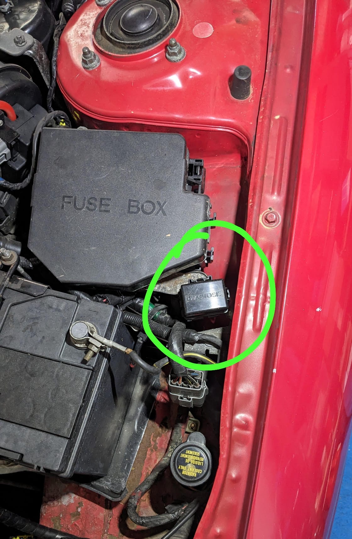

Localizamos la caja de diagnosis, junto a la batería y la caja de fusibles del motor:

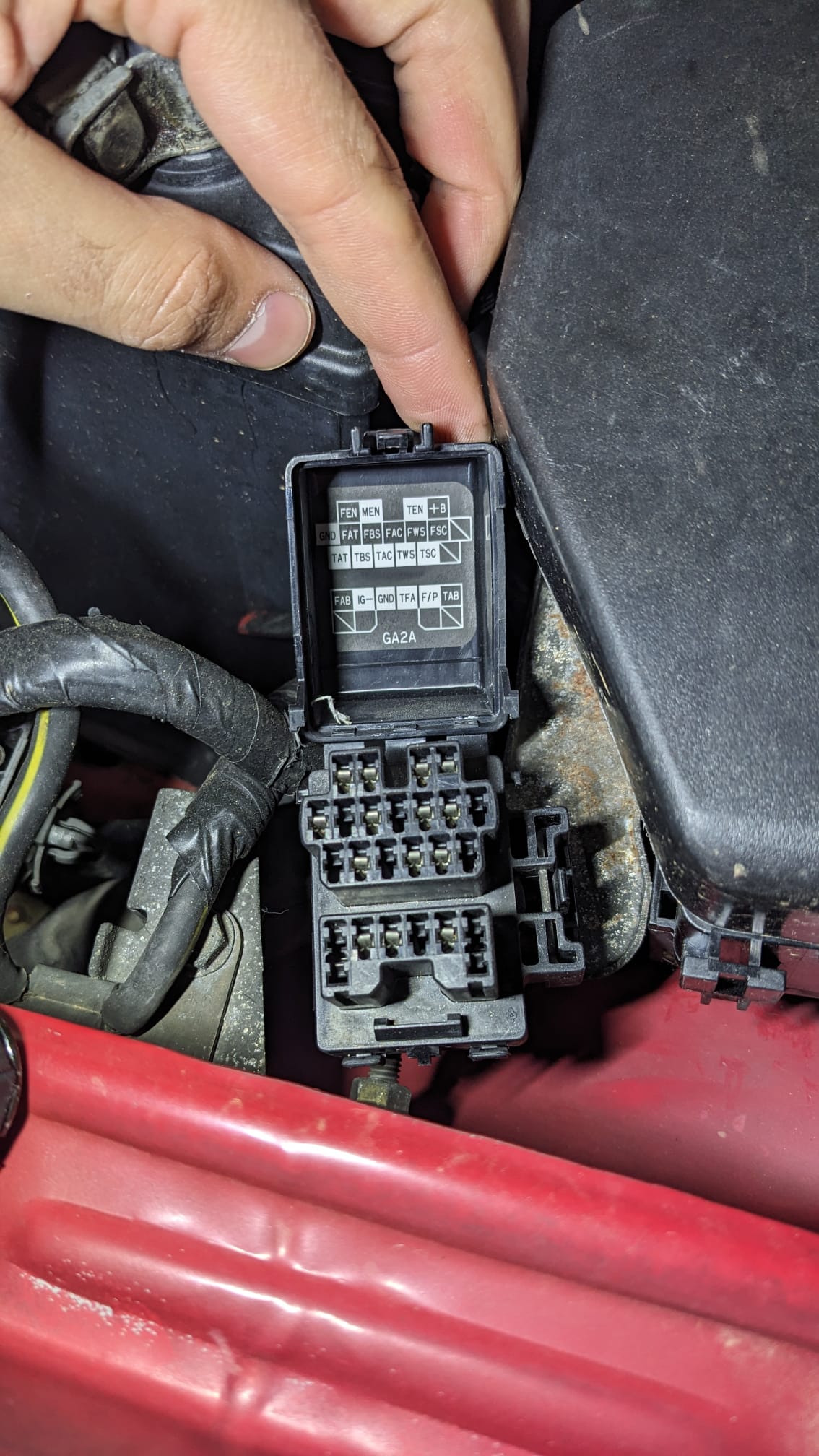

Abrimos la tapa y tenemos un esquema con las indicaciones de qué es cada PIN

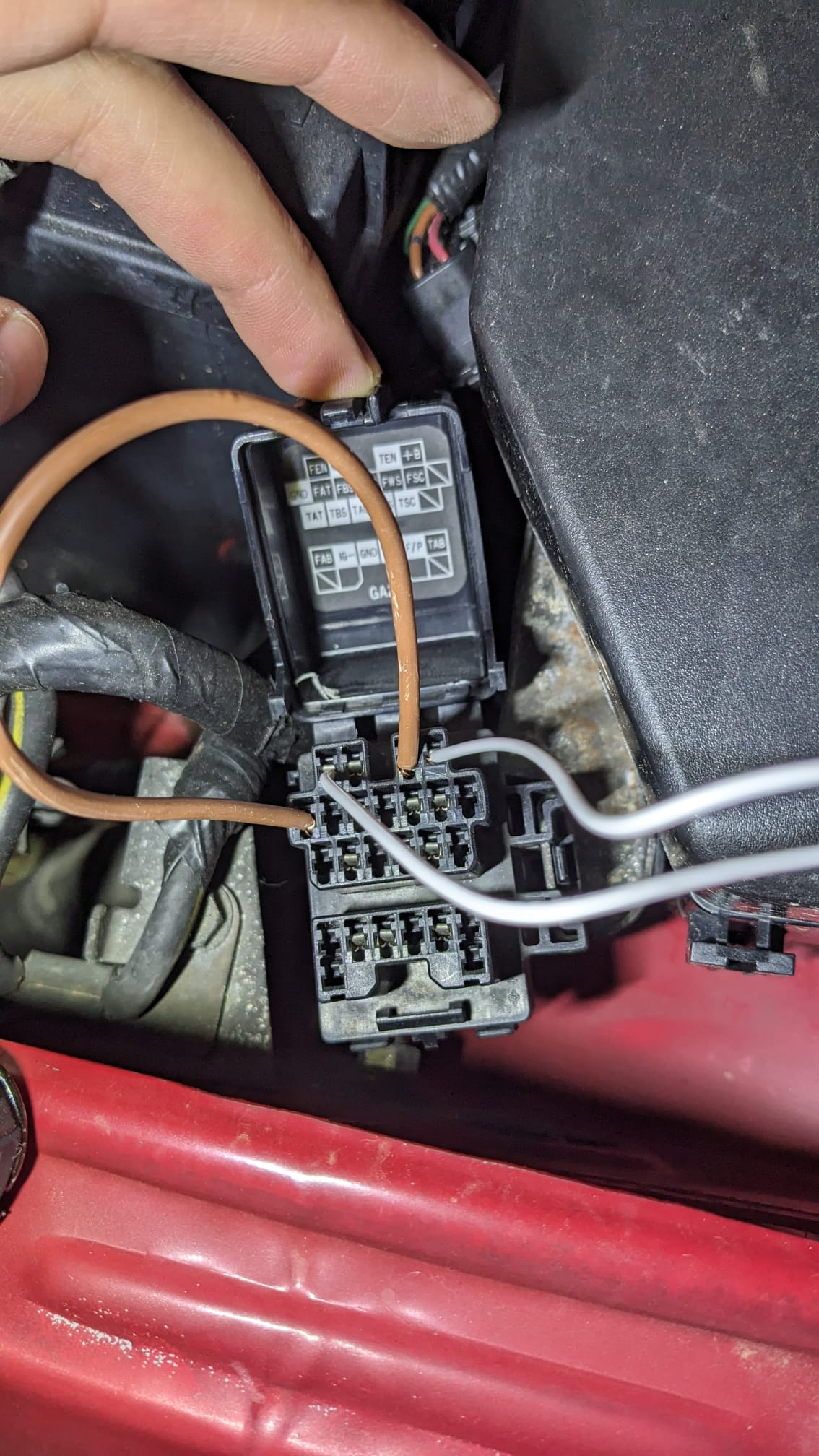

Conectamos el LED de la siguiente forma:
  • Positivo (+) al PIN “B+
  • Negativo (-) al PIN “FEN
Después conectamos el cable:
  • Un polo al PIN “TEN
  • Un polo al PIN “GND
Después damos al contacto SIN ARRANCAR, y si tenemos algún fallo el LED empezará a parpadear.
Para interpretar los códigos, tener en cuenta:
Parpadeo largo = 10
Parpadeo corto = 1
Ejemplo: 2 parpadeos largos y 4 cortos = Código error 24
