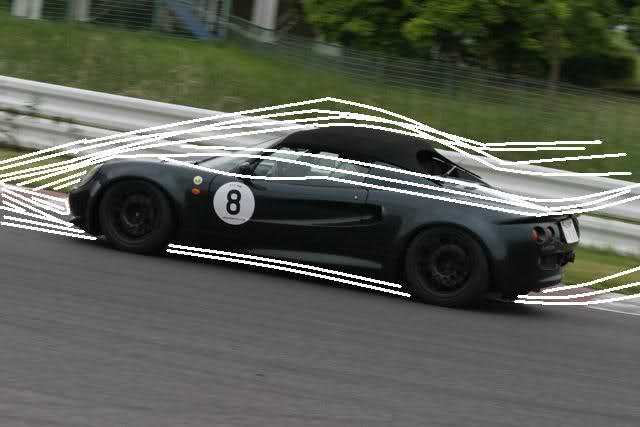

Si nos fijamos bien en la foto, el aire que fluye por el techo va a parar con el aire a presión que sale expulsado el difusor ( aparte de generar mas downforce al pasar por encima y debajo del alerón ) es por esto que el lotus exige genera mas carga aerodinámica, aunque, claro esta, todo se puede mejorar un poco.
Las principales diferencias son; que el spoiler delantero es mas largo para generar mas carga, que tiene entradas para la refrigeración de los frenos delanteros y lo mas importante, tiene techo duro que va hasta el alerón.
Este es el recorrido del aire en el elise:
Como se ve la foto el aire fluye por sus lados hasta el alerón, pero el aire que va por el techo cuando llega arriba se pierde y no fluye con el resto del aire del coche ( laterales y difusor trasero ).
Para que sea lo mas efectivo el recorrido del aire debe ser lo mas parecido a una gota de agua:
Así el aire que circula por debajo del coche a mas velocidad se junta con el aire que expulsa por encima, esto es lo que crea un downforce efectivo.

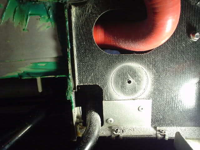

La carrocería trasera sufrirá cambios para albergar una toma más de aire artesanal detrás de la ventanilla del conductor ( en el exige va situada en el techo ) directa al intercooler, intentaré que no quede un pegote y parezca de serie, el diseño en principio sería este:
De serie:
Toma de aire artesanal:
También se vaciaran los huecos traseros inferiores como en la foto para una mejor refrigeración del motor y ahorro de peso:

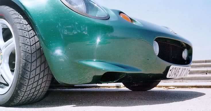

Se puede generar mas carga aerodinámica mejorando el efecto suelo del coche, para ello abría que instalar unos conductos de aire ( chapas finas de aluminio atornilladas ) para evitar que entre por los lados, y otros 2 conductos que recorran el coche entero para hacer que pase mas rápido el aire por su interior hasta el difusor, esto sería en teoria:
El coche actualmente lleva un splitter delantero, si necesito mas carga alante hay 2 soluciones, la primera es prolongar los cannards de serie en una chapa de fibra de carbono o aluminio pug % play:
También se puede añadir mas carga añadiendo fibra en los 2 extremos, ya que al instalar las ruedas de 225 delante sobra goma a cada lado de la carrocería:
Así estéticamente queda bien, por que el coche parece mas ancho, pero lo único que hace es enfriar el neumático y no generar carga, instalando algo como esto solventamos el problema:
Se podría diseñar un splitter mas agresivo que el actual, pero se perdería la estética original del coche.
